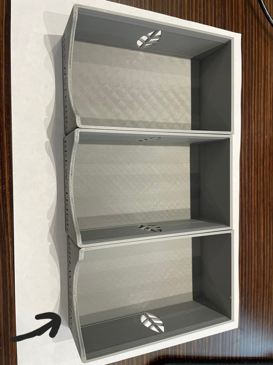

The echo on the corners of the print is stretched about one centimeter to the left.
I noticed it happens during the second layer movements.

Second layer rattle(echos):
This one does not have more rattle than the others right?
Can you send Comparison of cooling on this 3 objects?

На сколько я помню с охлаждением я ничего не делал, оставил стандартные настройки для hyper pla creality как в crealiti print 6 все старался делать на одинаковых настройках. Та модель если я правильно помню печаталась на старых моторам две верхние на новых она есть на creality cloud можешь попробовать у себя сделать посмотреть для сравнения с моими выставить одинаковые настройки (просто в оригинальном размере заходишь выбираешь профиль 0.2 для сопла 0.4 и все оставляешь стандартным ну или можешь попробовать поиграть с параметрами) я еще планирую эту коробку в масштабе сделать максимальную по размерам стола

Я печатал много коробочек creality-box, наверно вы все их видели, размером 250х250, вот они получались прям превосходно, такие длинные периметры позволяли печатать со скоростью 200-280 мм/с, и не было ни ряби ни артефактов, такие изделия самое то печатать на 3v3plus. а вот маленькие изделия, где печать замедляется для охлаждения или просто не успевает набрать 200мм/с это уже проблема

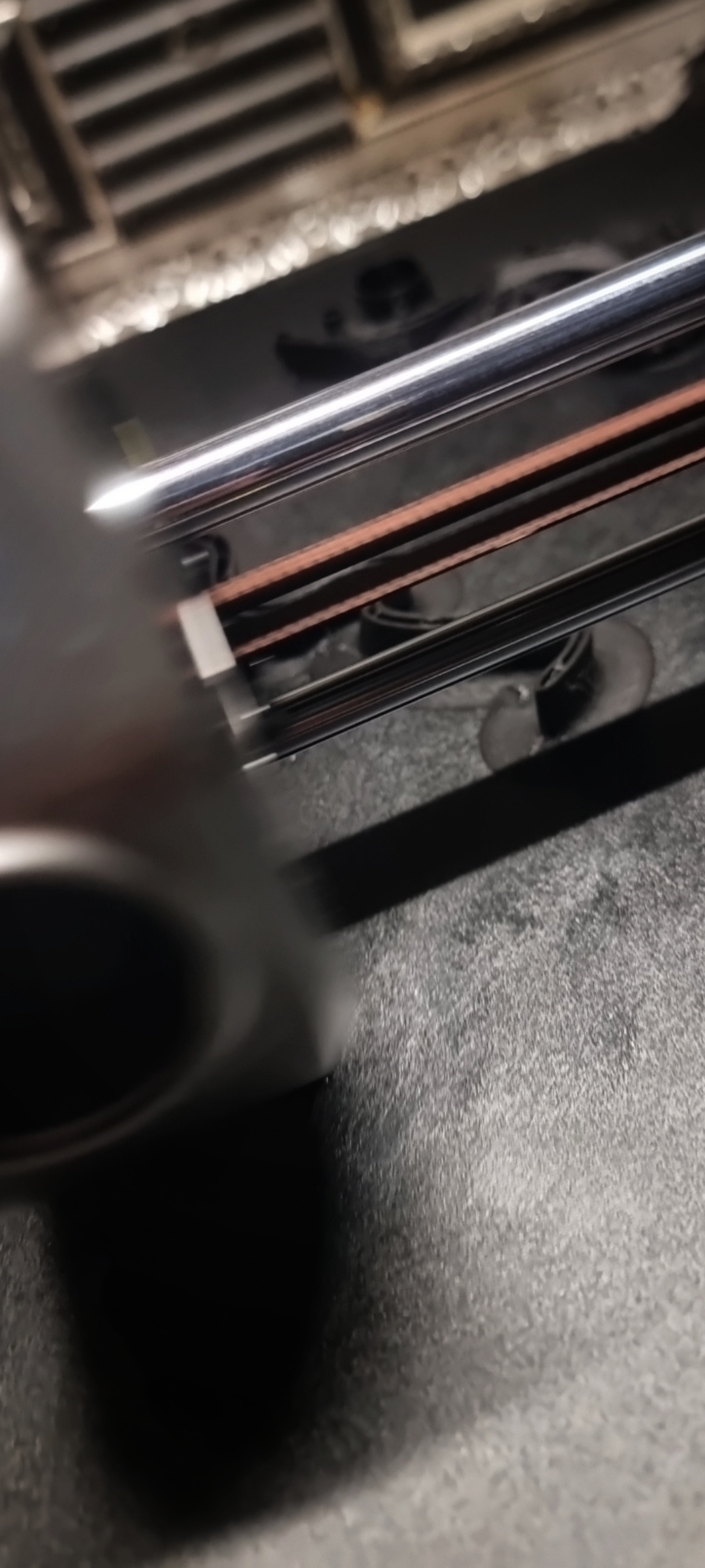

Hello everyone i wantet to say hi and i have been following this thread allong and changed my steppers too. Sadly the noise still persists. My prints dont have this relief but the noise is really bad. I habe played with the settings in printer.cfg now all day and no realy good results. I wantet to try and go with stealthchop threshhold 99999 to quiet down the print even further but no luck. One thing that i have found out, that the rattling noise is coming from the rayls. I have made several runs where i have customs g-code run where the x axis runs left to right and each time the speed goes up by 5mm/s. Ok so what i found is that after that day of constant left to right with the x axis the guide rods got warmer which made the printer dead silent. Now after some time that the rods cooled down again, it is verly loud again. So something is funky with the guiding system. I dont know if its the graphite or ball bearing which is causing this rattling but on one of them creality really cheaped out. I am thinking about printing some kind of tpu dampener that dampens the guide rods swinging because like someone else mentioned squeezing them causes it to get quieter. All in all, it is very sad and it seems like the core xy is a system that is really prone to cause these low vibrations. What i have seen is, that you guys are using stealtchop threshhold 0 but then the stepperssound (not the rattling) gets loud again what i dont like. I want to run them quietly. Do you guys have any idea or something i could try? Buying a new printhead assembly or bearings could help. Some Creality 3 V3 plus are running just fine so it has to work somehow.
Привет! Да, к сожалению stealthchop постоянно использовать не получилось, этот режим не поддерживает высокие скорости и ускорения. Пока что, всё что ты видел в этой ветке форума это все идеи на данный момент. Исходя из всех экспериментов дребезг при перемещении оси Х вероятнее всего идет именно от графитовой втулки и корпуса. Выше я приводил картинки и описание, как я боролся с этим с помощью мягкой прокладки. И это дало некий положительный результат, особенно график резонансов стал намного лучше и правильнее. Вскоре я хочу попробовать установить такие втулки скольжения, как на многих core XY принтерах

I placed a soft gasket about 1–2 mm thick behind the copper sleeve.
Today, by chance, I noticed a scratch on part of the shaft that wasn’t there before.
Could it have been caused by pressure?
I’m quite sure the gasket wasn’t too thick.
@Morteza_Mohebbi Привет! Я уверен, что сама втулка не могла поцарапать вал, так как она изготовлена из материала который намного мягче материала вала. Вероятнее всего царапину сделала абразивная частица, которая попала между валом и втулкой. Я рекомендую тебе тщательно промыть вал и втулку спиртом или обезжириваетелем, и потом смазать небольшим количеством жидкого масла.

Здравствуйте! Год у меня этот принтер, и как купил, пытался бороться с большим шумом работы этого принтера. Что я обнаружил что все круглые валы сделаны в минусе -0.02мм поэтому большие люфты в подшипниках и втулке головы, из-за этого при определённых движениях происходит этот звук. Для проверки пока ищу новые валы, но может так получится что как только я уберу эти люфты механика может начать подклинивать поэтому Creality чтобы проще было собирать принтеры специально сделало эти 0.02мм зазор по всем перемещениям.
Мой совет. не трать деньги на валы, это будет пустая трата, -0,02мм более чем нормальный допуск для шлифованных валов. я через это уже проходил, и результат нулевой, также менял линейные подшипники и на китай и на японские. Если хочется прям, то с бронзовой втулкой можно поиграться, я перепробовал 4 втулки от разных производителей, особой разницы нет, Как писал ранее под втулку втулку можно подложить прокладку чтобы изолировать ее от корпуса головы + голова не будет шататься. Но самым действенным методом является замена моторов настройка драйверов.
Спасибо за совет, но запоздалый! Валы уже заказал. Буду пока экспериментировать с механикой так как принтер разобран и ждёт валов, а потом настрою двигатели как рекомендовали . Сейчас печатаю на другом принтере, а этот пока решил отдать под эксперименты. С печатью на скорости 200 проблем не было только шум от головы.
(Как писал ранее под втулку втулку можно подложить прокладку чтобы изолировать ее от корпуса головы + голова не будет шататься) Это я делал сразу как его купил. Шум снижается это правда. Этим вы перекашиваете втулку и таким образом уменьшаете зазор и люфт этой втулки, а снизу в подшипнике люфт в 0.035 мм остаётся.
