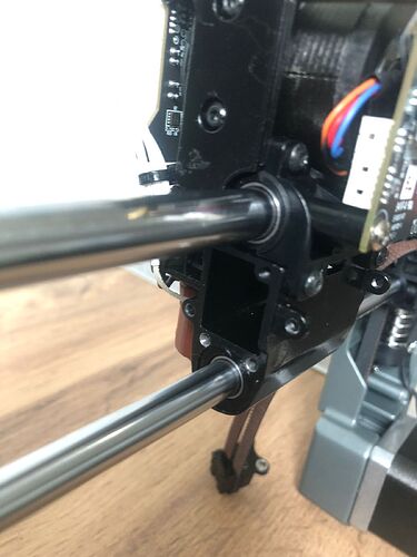

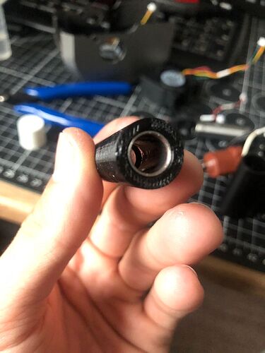

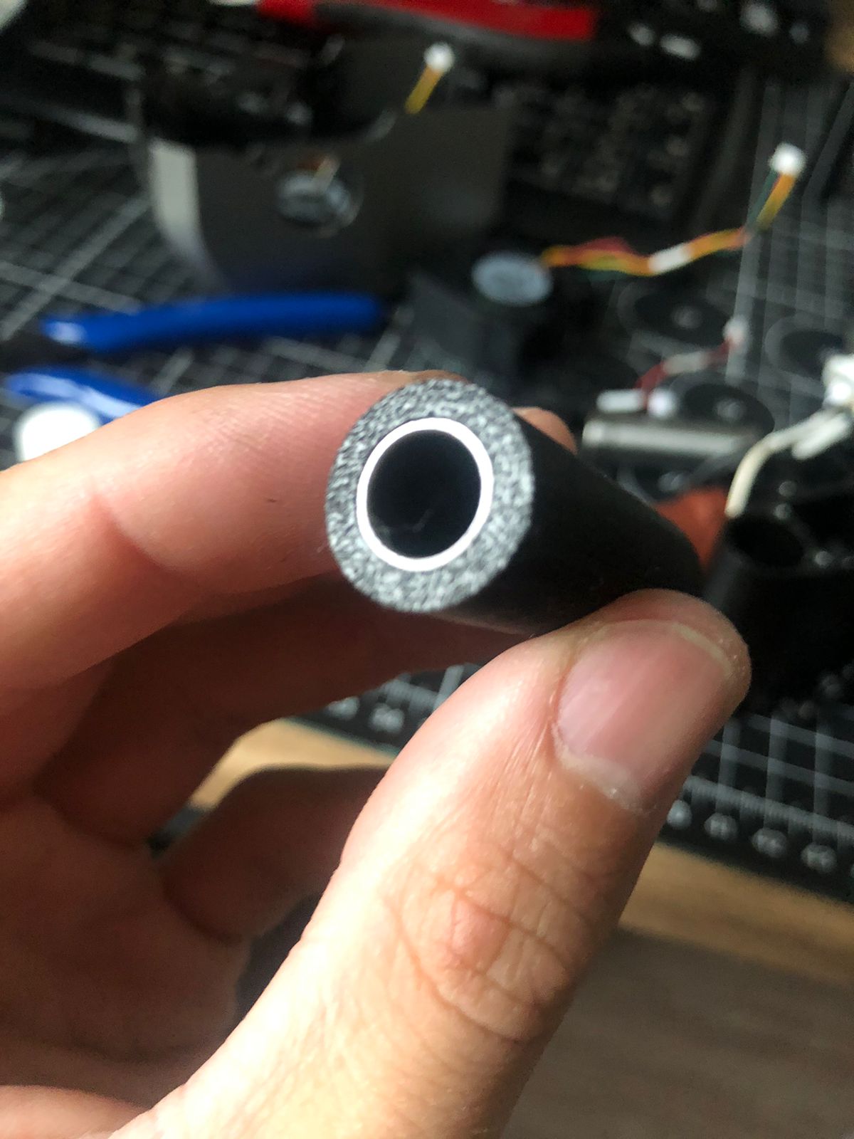

Друзья, Привет! Я всё-таки сделал то что хотел- заменил эту злосчастную бронзовую втулку и нижний подшипник на графитовые втулки, про которые писал ранее. Напечатал для них втулки(обоймы) из TPU и установил в штатные места. Ось Х в сочетании с Leadsine моторами стала прям очень тихой и с мягким и плавным ходом!!

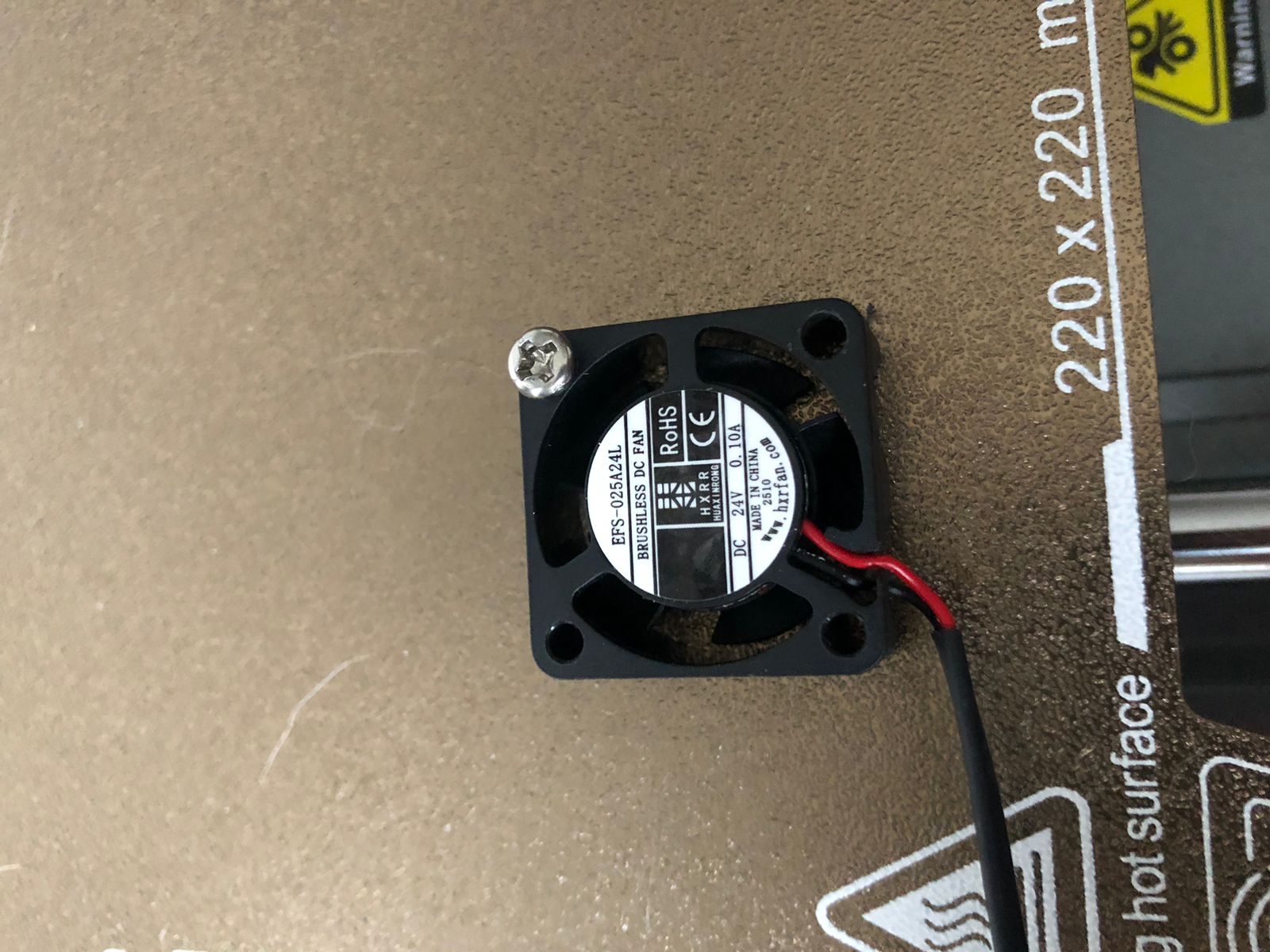

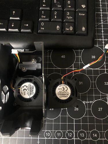

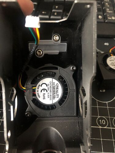

Далее поставил вентилятор от К1 МАХ по совету @Slime , встает как родной, но распиновка отличается, поэтому пришлось поменять пины в разъеме нового вентилятора согласно цветам со старого. Дует он конечно ой-ой))) по шумности примерно как и родной, но по производительности намного мощнее, 70% хватает теперь за глаза, соответственно рёв от вентилятора стал тише. Также я решил поменять маленький раздражающий вентилятор хотэнда, поставил от 3V3 SE, он немного потише родного, но и кажется менее производительнее, пока наблюдаю, не скажется ли это на работе. На нем еще пришлось немного рассверлить отверстия до 3мм.

Этот квадратик уже и меня изрядно подбешивает). Я смотрю возможно есть варианты с другим форматом лопостей чтоб не было этого неприятного свиста. И ладно чтобы он просто шипел но нет же он свистит как не в себя…
По поводу мощности глянь в конфиге там был этот вентилятор по-моему, можешь немного поиграться с его питанием возможно получится сделать тише. С каким кстати заполнением делал TPU? Еще я тут решил попытаться на своем тпу попечатать взял креалити тпу, но он оказался таким привередливым что я для первой печати провозился с ним практически весь день… То зажует его в хотенд то не прилипнет, первый слой это вообще что-то не от мира сего хз как его нормально делать волосня какая-то получается. Ну и тип заполнения сеткой вообще не для него вообще ничего в заполнении не склеивается… Скинь пожалуйста свои настройки для тпу и мажешь ли ты чем то стол перед печатью тпу? Так же еще кое какие наблюдения по поводу серого пластика (брал именно креалити двух вариаций серый просто и серый silver или что-то типо того в черной и обычной картонной коробке) что с ним не так весь хайпер пла нормально печатается на одной и той же настройке но вот именно серый постоянно что-то выкидывает. То какая-то странная матовость то слои то еще какая-нибудь ерунда кто-то сталкивался с этим?

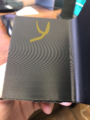

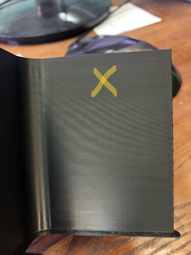

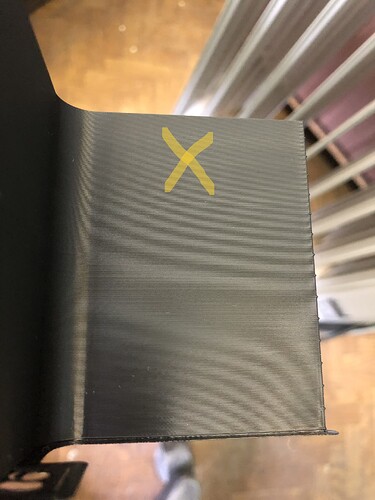

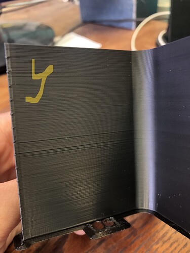

Could you print a VFA test?
Вчера попечатал с по температурам всё ок, думаю можно оставлять от SE, А на основной обдув точно надо скидывать напряжение в конфиге, а то при очистки сопла и при других некоторых операциях он врубается на 100% и это прям реактивный истребитель. Вся печаль в том что когда эти вентиляторы включаю отдельно не установив на место- то все ок, они прям тихие, а когда они установлены на своих местах всё кардинально меняется, из чего можно сделать вывод что это не сами вертушки шумят и свистят, а потоки воздуха создаваемые ими, и тут хоть какой ставь пропеллер…аэродинамические свисты останутся. Единственны вариант скорее всего остается как я делал на flashforge - выпиливать весь пластик и препятствия перед вентилятором хотэнда.

VFA вчера напечатал, кардинальных изменений не заметил, По Х ряби нет вовсе, но рельеф остался, но чуть в меньшем диапазоне.

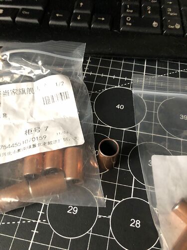

I am having this exact same issue, it comes from copper bushing in the upper 'X axis" rod. Does anyone knows the specs of this copper sleeve and the linear bushing for the lower rod? I might as well replace them both.
Thanks.
Посмотри выше там по моему писали
Нет абсолютно никакого смысла их менять, ничего не меняется.Проверено.
Втулка 10х14х45, нижний подшипник LM8LUU 8x15x45
Есть альтернативный вариант с графитовыми втулками, который я сейчас использую, смотри выше в сообщениях
Any news on this? I’m still having the same problem. VFAs are horrible.
Я пока что не печатаю и особо не разбирался дальше. Есть еще пару идей как его улучшить но я думаю займусь этим чуть позже
Its making me crazy, i think there is no solution
Hello, gentlemen. I was also driven crazy by these VFAs, but I decided to ignore them. But I have a suggestion. I was able to reduce it a bit by setting the accel to decel to 50% and increasing the acceleration of the outer and inner walls to 6000. Maybe I was hallucinating, I don’t know. This device really ruined my soul.
