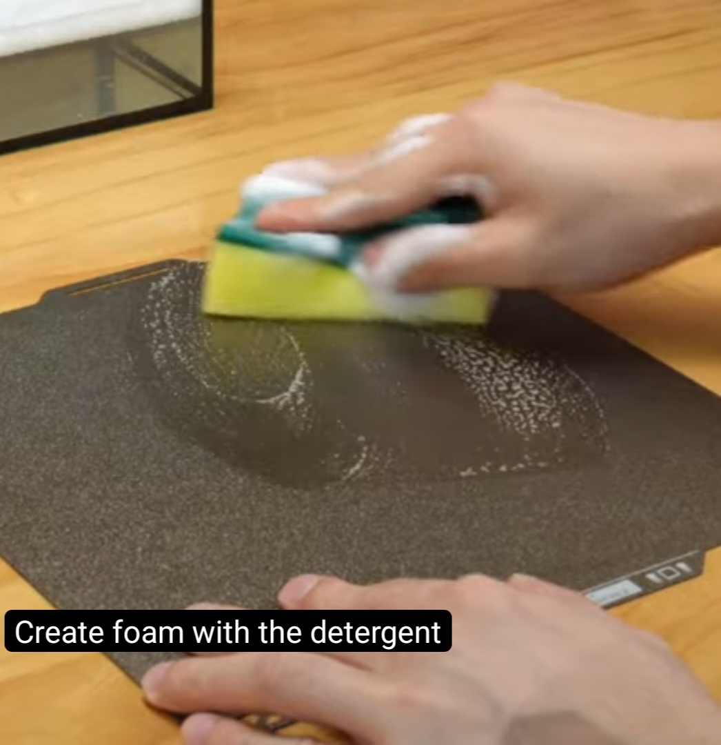

Ich reinige die platte immer mit isopropanol, aber bei einm design haftet das während dem druck gar nicht, was macht ihr das der druck auf der platte haften bleibt bus es fertig gedruckt ist? Besten Dank vorab

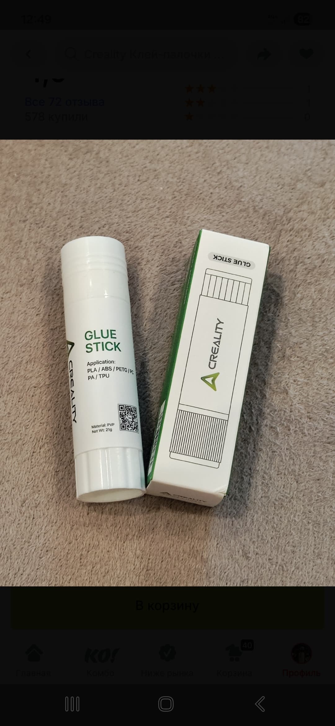

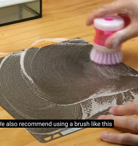

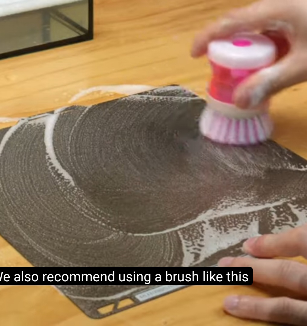

Hello, Nadia. I thoroughly wash the PEI plate several times with soap or dishwashing liquid, and I’ve had no problems with adhesion. It’s a great plate. :+1: If that doesn’t help, you can try a Creality glue stick. You can order it on AliExpress. I’ve used it often on my K1C. It has excellent adhesion; the part holds very firmly and doesn’t come off the table until the plate cools.

Try washing it first; it might ruin everything and you won’t need the glue. Happy printing!
:hugs:, hat funktioniert. Danke
