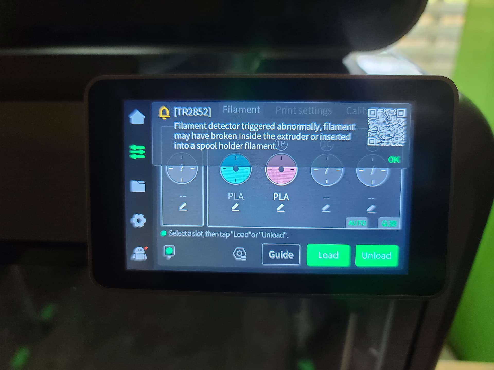

K2 printer issue when using cfs
I keep getting this error and can’t print but when I unhook cfs and just use the spool holder everything is fine, so it only happens when trying to use the cfs.

スプールホルダーがプリント出来ている場合。
CFSのフィラメント検出モジュールが不具合を起こしている可能性がある。
フィラメント検出信号はケーブルを通して本体に伝わるのでケーブルも不具合を起こしている可能性がある
電源をONしたときCFSが送り出し引き戻しをしているなら検出モジュールは正常と判断していい。
簡単な対処法としては、接続ケーブルのコネクターを一度抜き差しして、しっかり接続されているか確認することをおすすめします。
その時はコンセントも抜いてから試された方が良いと思います。
