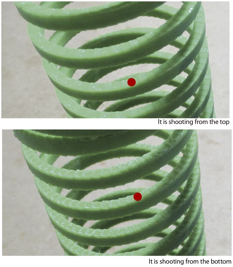

K2Proを使用してます。スパイラルのような形状をプリントテストしてます。
写真の様なサポートでプリントしました。
スパイラルの上と下の面:写真の赤い丸部分を同じようにするには何をすればいいでしょうか?
アドバイスに感謝します。

I would go with a lower layer height
レイヤーの高さを低めにするのが良いと思います

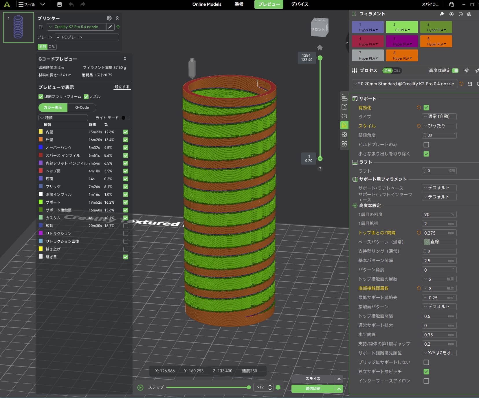

CrealityPrint7.0のサポート設定を見ると
Top Z distanceしかなく次のプリントは数値を広くしてみます。

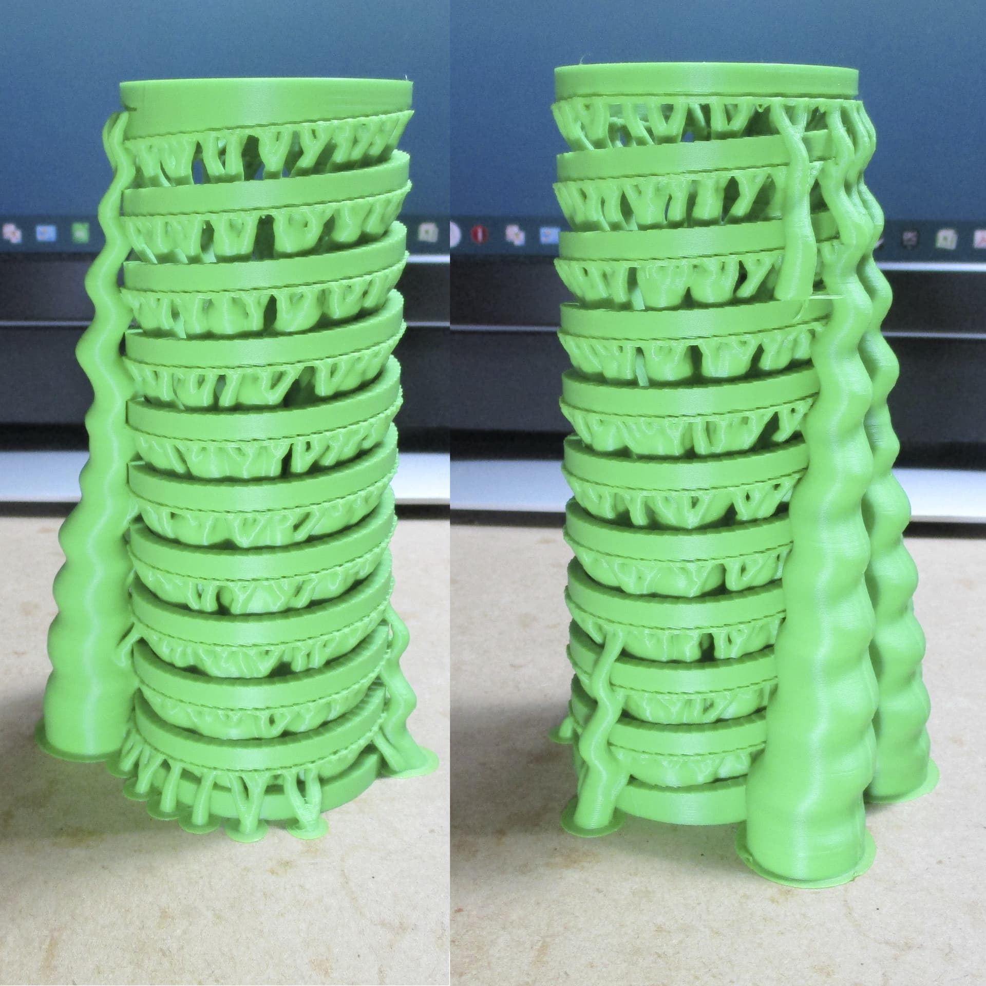

AI推奨サポート生成でプリントしてみました。
サポートがはずし難いようですが ![]()
すみません、最初の投稿を十分に読んでいませんでした。 あなたは下側の方を踏み込むことを気にしています。はい? それは難しい質問ですね。 私も底面の面で苦労しています。 印刷するのが難しい場所です。 最新のPrintバージョン(7.1.04414)には、支持面にアイロンをかけるオプションがあります。 私が受けたテストでは、少ししか効果がありませんでした。 もしかしたら、もっと運が良いかもしれません。 こちらにサポートに関する非常に良いスレッドがあります。 とても助かりました:すごく How do i stop supports from damaging my prints? - #2 by Nusha
I am sorry, I did not read your first post carefully enough. You are concerned with the stepping on the bottom side. Yes?
That is a tough one. I have trouble with bottom sides too. That is a tricky place to print. The newest version of Print (7.1.04414) has an option to iron the supporting surface. On the test i ran, it only helped a little. maybe you will be more lucky. Here is a very good thread on supports. it helped me a lot: How do i stop supports from damaging my prints? - #2 by Nusha

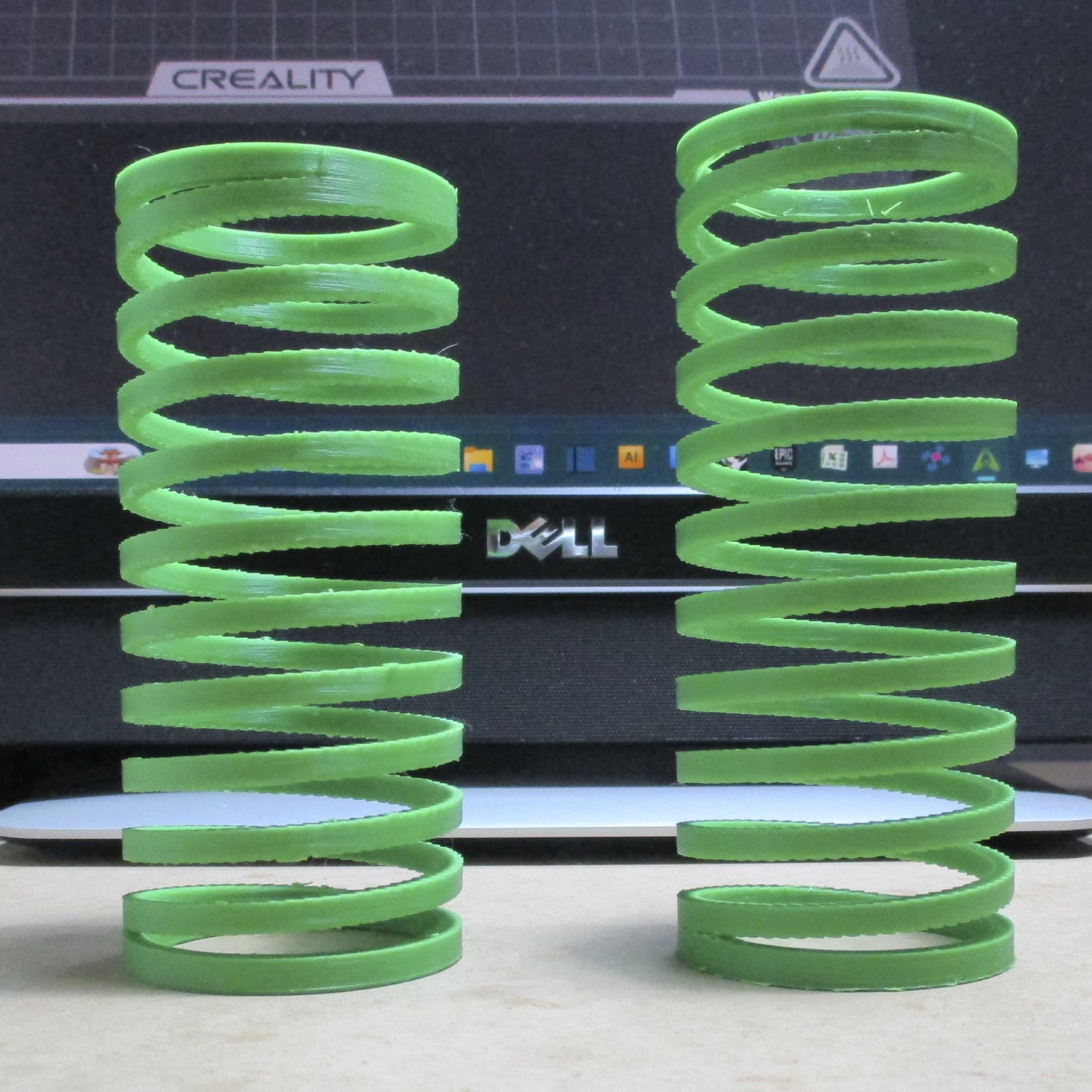

左:Sung右:AIとの比較写真です。
上下の面はどちらも同じようです。
ただ、AIの方は8mmほど伸びてました?。
サポートの外し方が悪かったのか?出来た時に計っておけば良かったと後悔 ![]()
サポートは思っていたより外しやすかったです。しかし、内側が少し大変でした。
Sungの方は小さな突起が見られますがAIはありません。
全体的に奇麗だと思います。
サポートの設定をしてからAIにしないと同じサポートにはなりませんでした。
