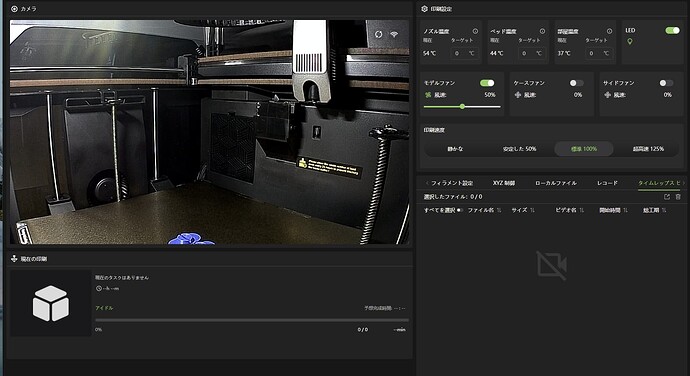

ファームウエアV1.1.6.3
こんにちは。
インストールしたら録画が出来なくなりました。 :joy:
サポートから24~48時間で連絡が来ることになりました。
CrealityPrintも7.2.0.5226にしてます。
ヒューマンサポートの担当者はシステムの問題
もう同じ症状で番号があると言ってました。
回復したらその方法を報告します。

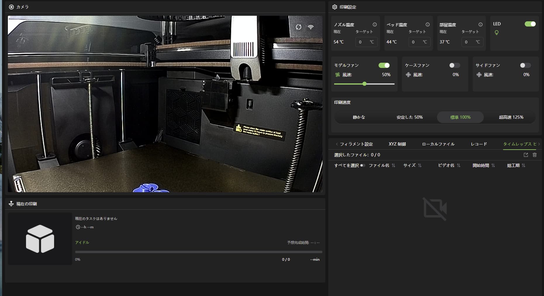

こんにちは。
サポートから連絡が来ないので、ヒューマンチャットと連絡。
ファームウエアのダウングレードの指示でしたが録画出来ません。
CrealityPrintのバージョンを落としてみました。
やはり録画できず・・・。 :joy:
ファームウエアやCrealityPrint以外の問題かなと?素人判断してます。
プリント出来るから良しとしてます。
取り合えず、回復は諦めました :smiling_face_with_three_hearts:
致命傷じゃないので :enraged_face:

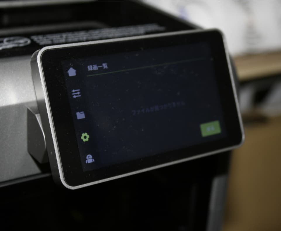

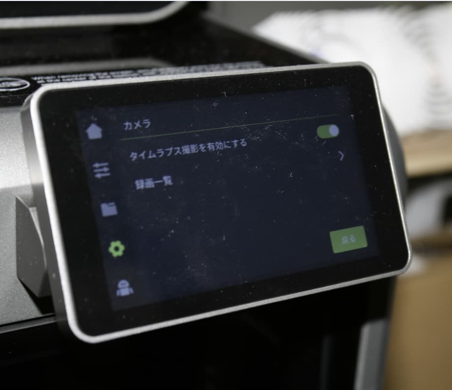

こんにちは。
サポートからメールが来ました。
タイムプラス撮影がONになっているか写真を送れと。
あとから取れと言われると嫌なので録画一覧も一緒に送った。
初歩的なメールのやり取りで心配になる。
あっ!!OFFの写真も送ればよかったかな :blush:

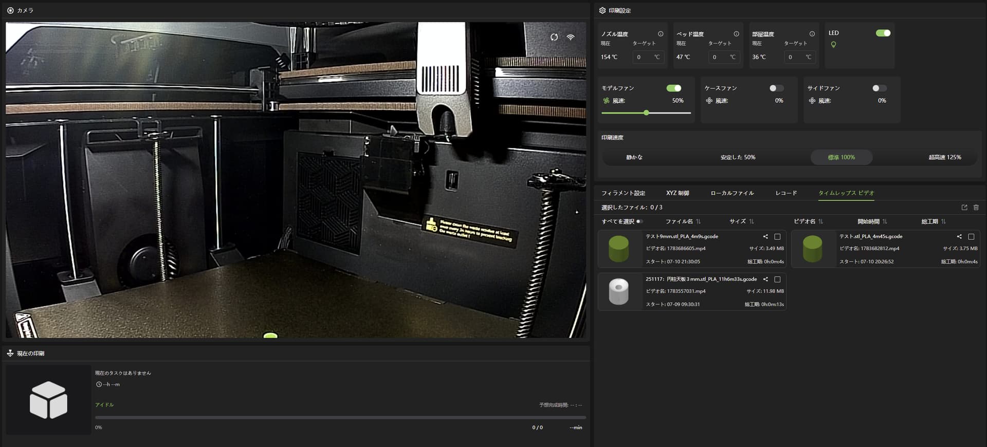

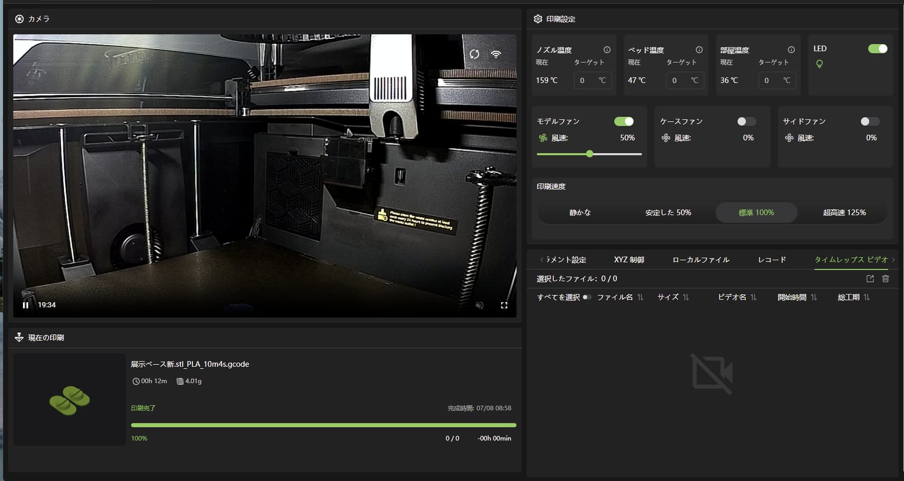

こんにちは。
11h20m35sの造形をしました。
LEDライト花器です。
録画が出来ました。 :blush:
こんなに長い時間でないと録画できないのか? :joy:
以前はもっと短い時間でも出来てたが・・・?。
プログラミングの設定時間が問題なのかな?
この情報をサポートにも連絡する事にします。
一度できれば短い時間でもできるか? :sweat_smile:
明日テストします。

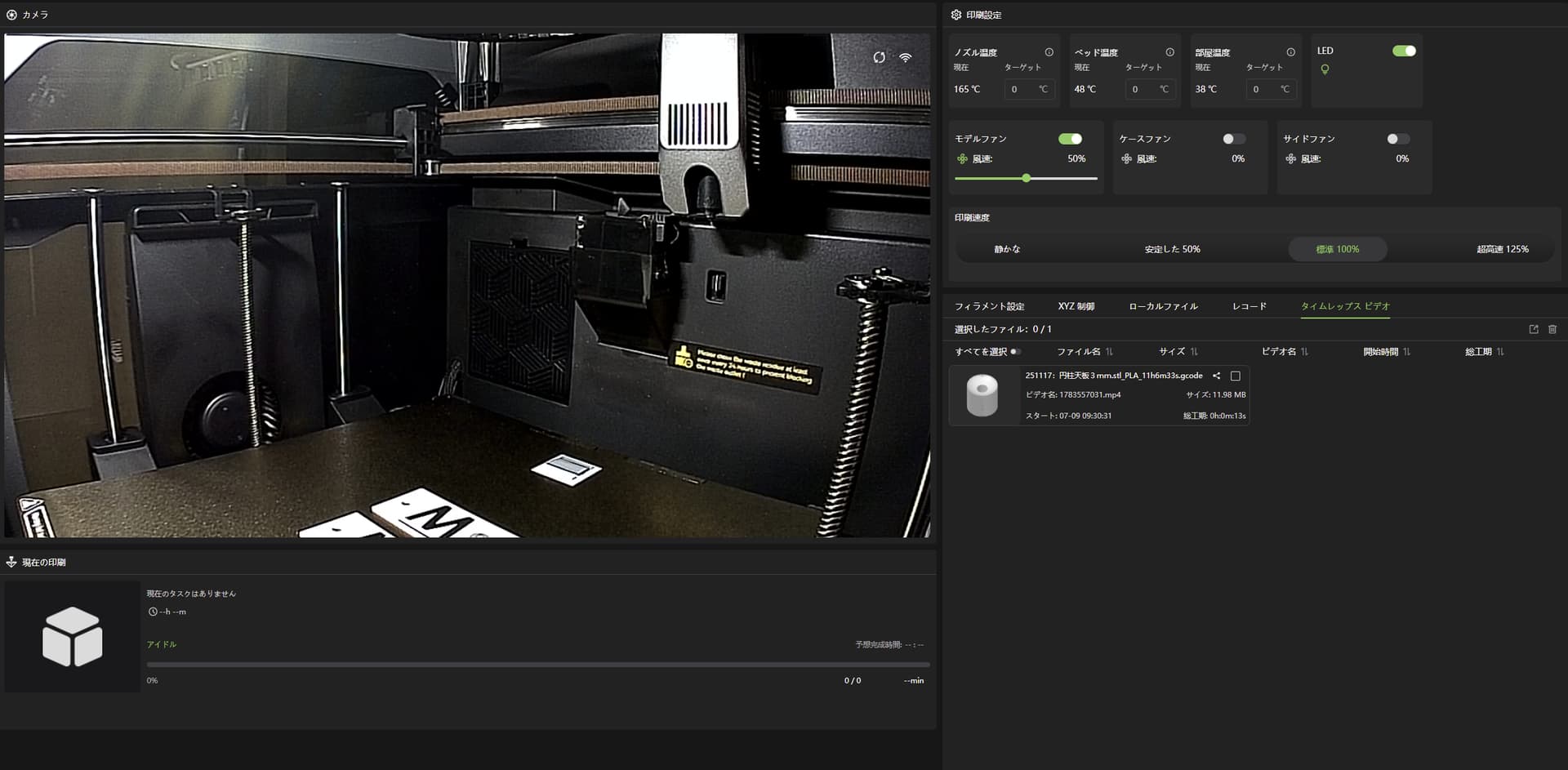

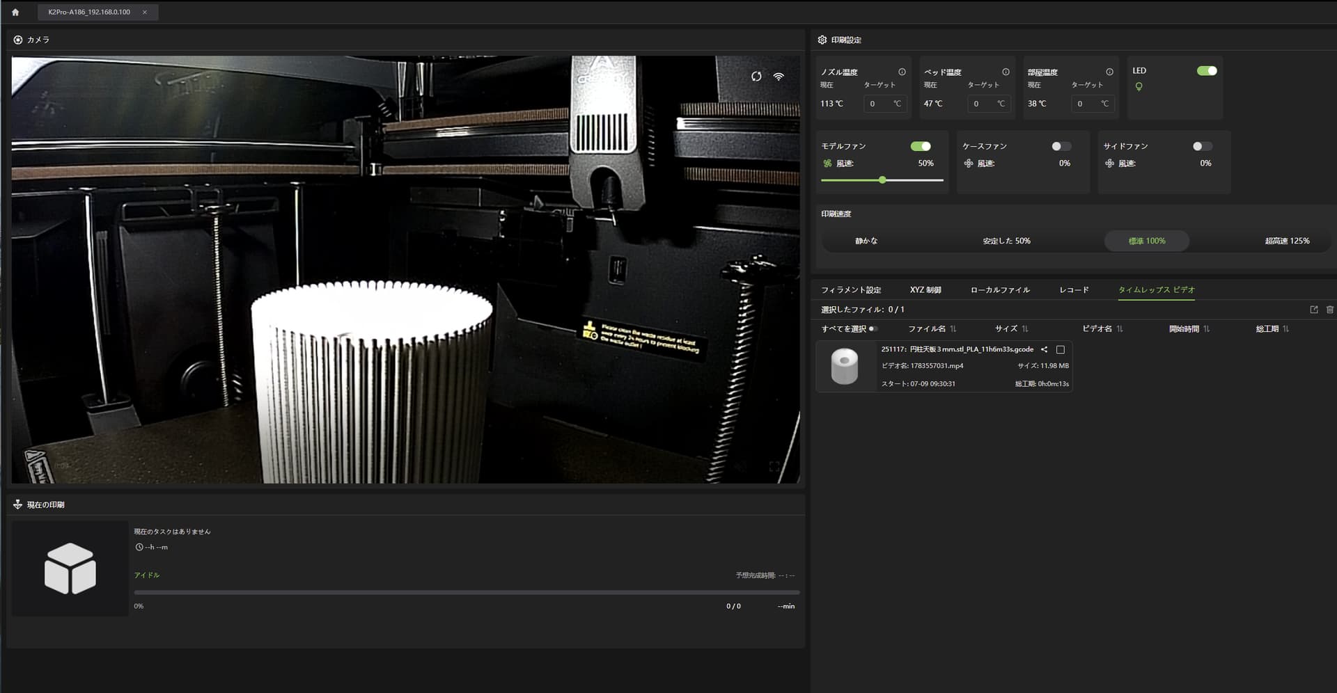

こんにちは。
造形時間1h7m33s録画できず。 :joy:
3色塗分けプリント
この造形前に1m39sも録画できず。
サポートにこの画像も送り検討してもらいたい。

こんにちは。
サポートから回答が来ました。
その回答をここに公開してよいか確認してます。
それを基にテストしてみました。
テスト結果
10Φ H 10mm 6m41s OK
10Φ H 9.0mm 6m9s OK
10Φ H 6.2mm 4m58s NG
10Φ H6.0mm 4m54s NG
不定形L62mm W47.5 H8.0mm 52m31s NG
(以前作成したデータ)
9mm以上、が必要と言う事が確認できました。
グリーン左9.0mm
グリーン右10.0mm
こちらも言葉だけでなくデータを送ることが必要と感じました。
写真だけではサポートも理解できない事が今回の事で理解しました。
