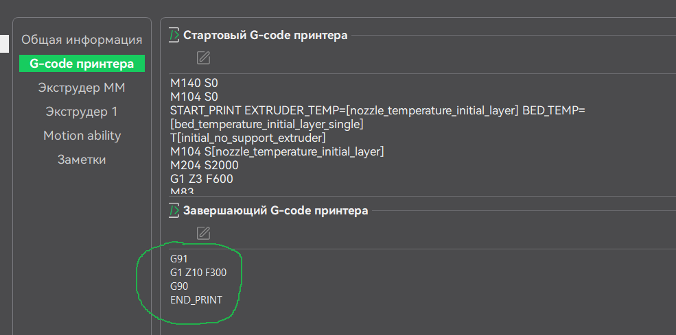

Hi, has anyone had any problems with the creality hi combo, that when printing with CFS is completed, the extruder goes to cut the thread through the entire model without moving the table?
I use CFS and when the progress is 99%, the extruder goes to cut the thread to return it to CFS, but the table does not leave at this moment and the extruder goes to the right side of the part directly. Has anyone had this and how was it fixed?
Всем привет, если у вас будет так же, то как временное решение добавить в G-code принтера перед “END_PRINT” строки, что увеличивают высоту сопла в конце печати. Это костыль и так не должно работать, но может кому будет полезно, надеюсь это поправят.
“G91
G1 Z10 F300
G90”
