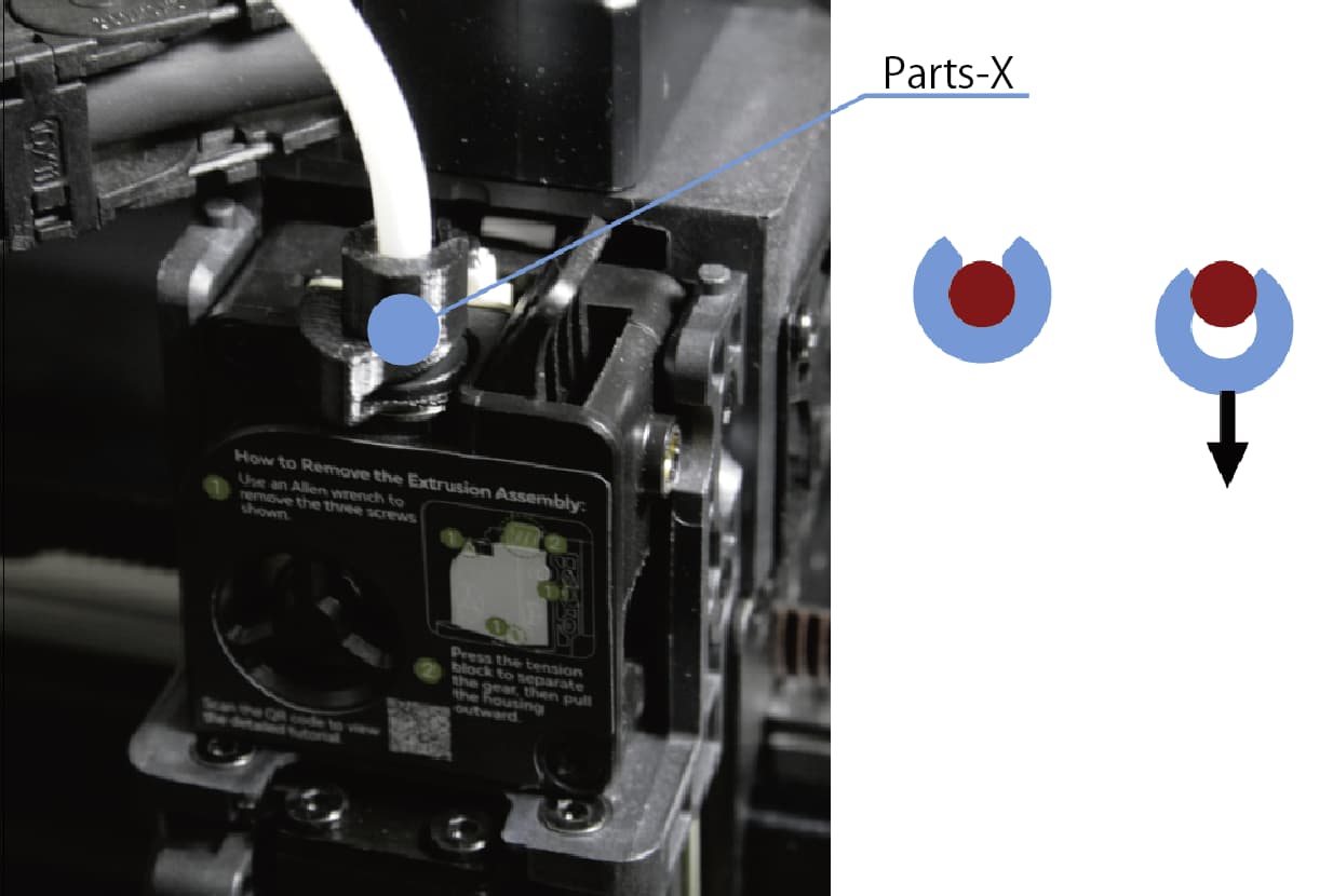

もう一つ私だけかもしれません。
写真をUPします。
エクストルーダーの上部にパーツXが付いていました。
歪みセンサーエラーが起こり、チューブを外す方法を教えてほしいと写真をサポートに送りましたが、
なぜがエクストルーダーが送られてきました。
暫くして、外す方法が分かりその時から外していました。
数日前、写真のチューブからノズル間でフィラメントが折れました。
折れたフィラメントは処理し問題なくプリントが出来ています。
その時、パーツXはチューブを垂直にするパーツと考え直し付けなおしてます。:star_struck:
付けていても問題なくプリントが出来ています。
72歳の私にとって3Ⅾプリンターのエラーはハラハラ・ドキドキの連続。
今は少し慣れ、エラーも含め楽しむ事と考えを変えました。
パーツXが付いている人がいると嬉しいですが・・・・。:sweat_smile:
