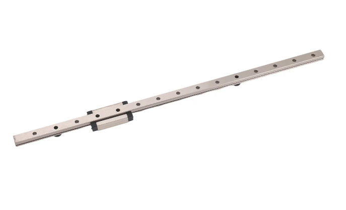

Tive o mesmo problema em uma das minhas maquinas e depois de verificar tudo, vi que o carro do hotend tinha uma leve folga para cima e para baixo no rolamento da guia e com isso eixo z nunca nivelava corretamente. Acredito que a cada nova impressão ele calculava errado devido a folga. Comprei o kit de guia e rolamento e efetuei a troca. Problema resolvido! Não sei se seria o seu problema, mas vale verificar se tem folga no hotend, pois ele deve esta firme na guia e não pode haver folga vertical.
Segue imagem do que foi trocado.
