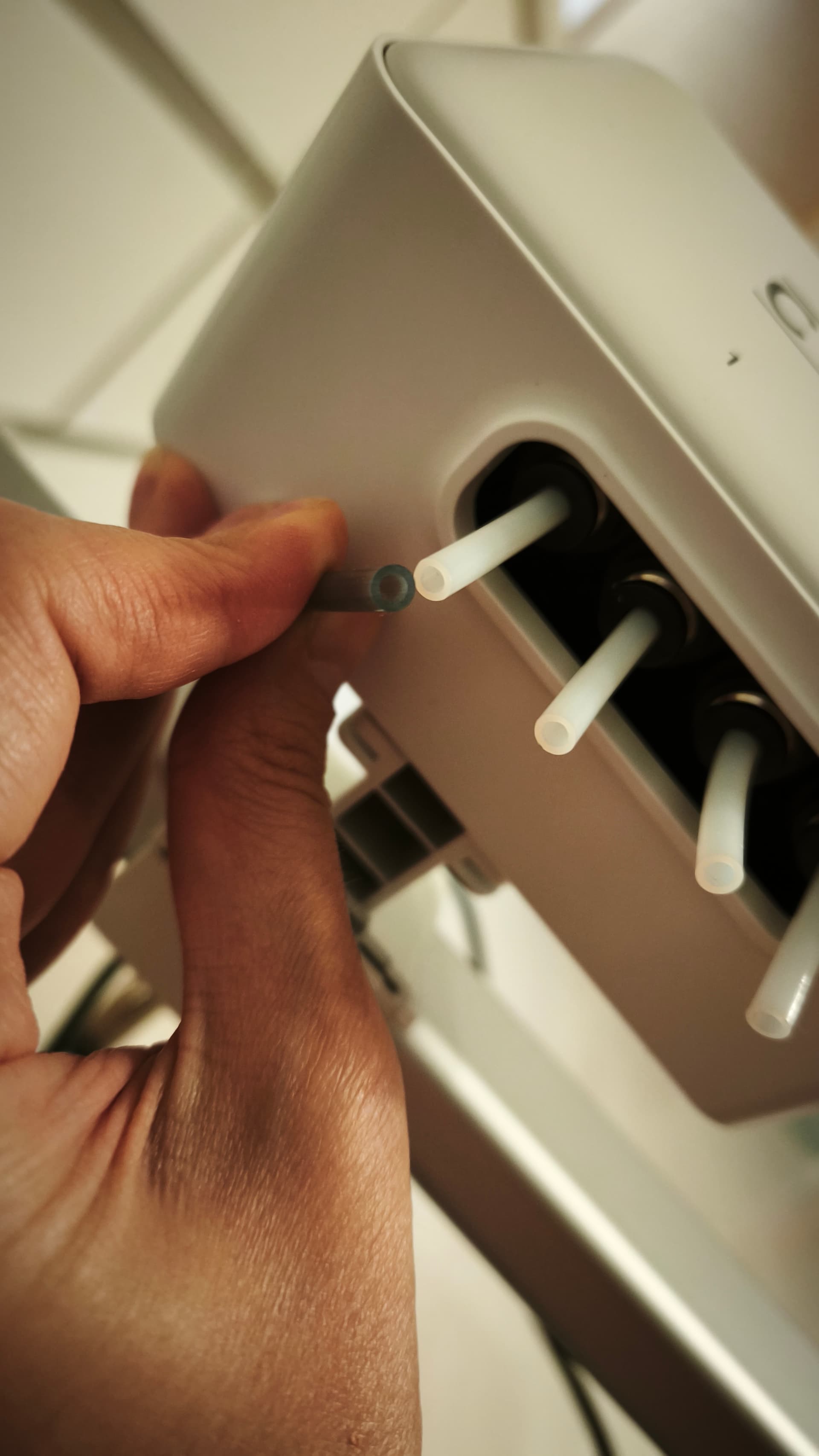

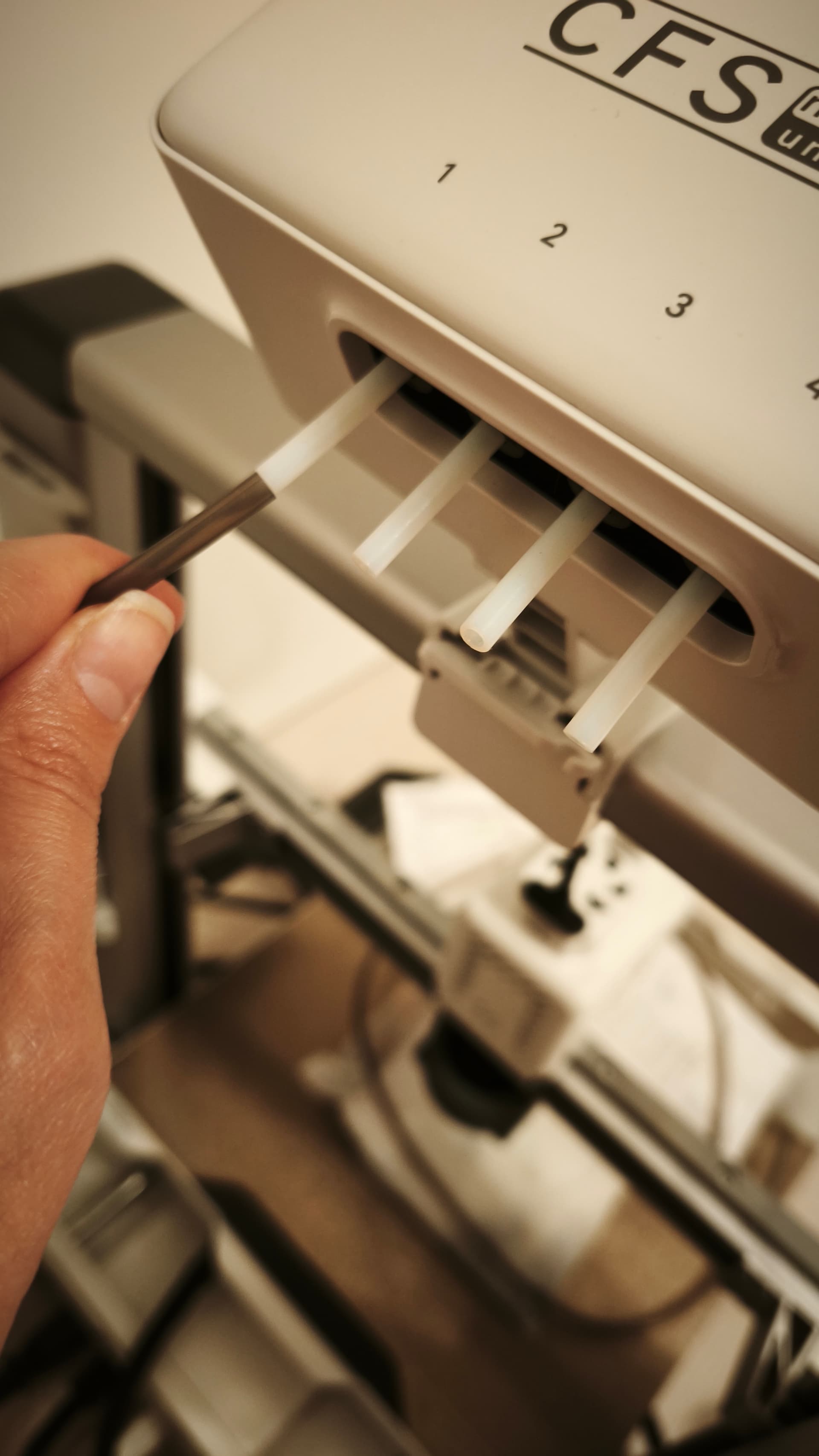

Помогите🥺 как втавить эти трубки, если они не вставляются? Те что в модуле из него тоже не вытаскиваются
Hello, you need to press down on the black ring to release the locking mechanism holding the tubes, then pull them out; you can also 3D print a tool for removing PTFE tubes.
Thank you. You’ve been a great help.
