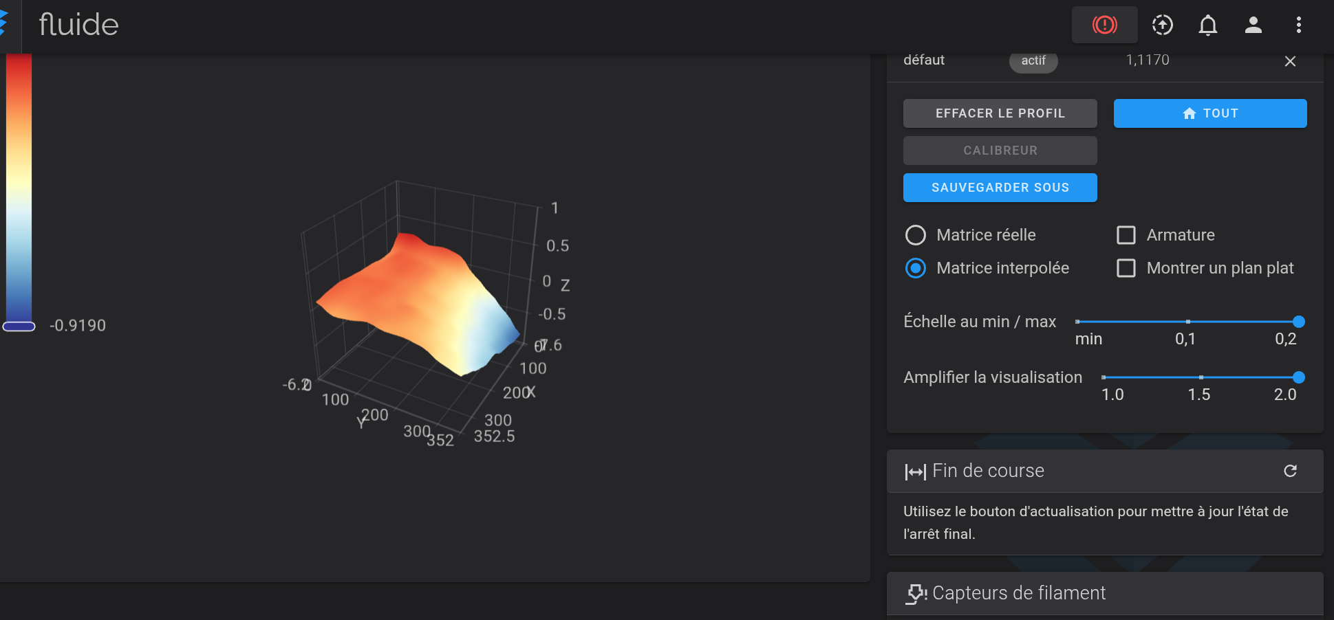

Pouvez vous essayer de vous connecter sur fluidd pour visualiser la planéité du plateau ?
Pour faire ça, il faut rajouter :4408 après l’IP de l’imprimante sur Edge/Chrome ou autre :slight_smile:
(Il y a des tutos sur youtube si besoin)
Bonjour, voilà l’image des mesures du plateau,que dois je faire maintenant,sachant qu’un calibrage est systématiquement fait avant impression. Merci
Wow ! Il semblerait que vous pouvez déjà monter le coin qui est très bas

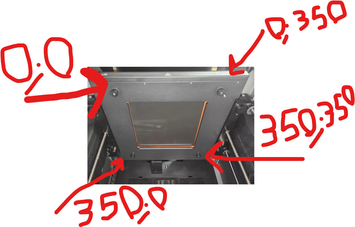

Il y a des petites roues dessous le plateau, il faut tourner celle qui correspond à ce coin
Alors normalement pour la K2 plus, c’est :
Donc pré-chauffez le lit pendant 10minutes à 50°C => Lancez une calibration bed leveling => Jouez sur le knob => Relancez une calibration => Revisualisez le résultat(si le coin descend, tournez dans l’autre sens ; si ça monte, continuez pour attendre le même niveau que les autres coins => Relancez une cali…etc
C’est long mais ça marche relativement bien et ça devrait aider pas mal concernant votre problème

Bonjour,
Réglage fait et Resultat range =0,640
