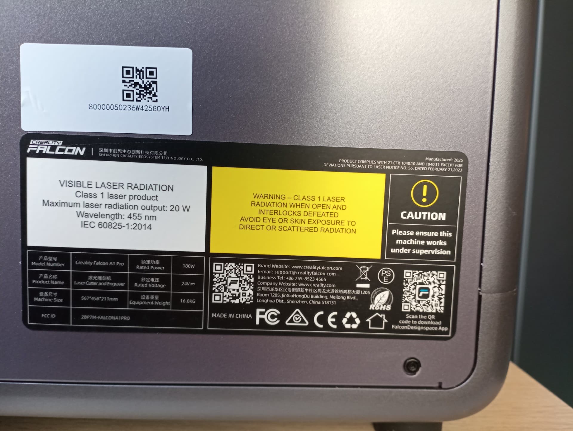

Je fais appel à vos services pour la résolution d’un problème sérieux constaté avec ma graveuse Falcon A1 PRO .
La machine était en travail de gravure lorsque celle-ci a émis beaucoup de bruit et a commencé à vibrer. J’ai de suite interrompu la gravure.

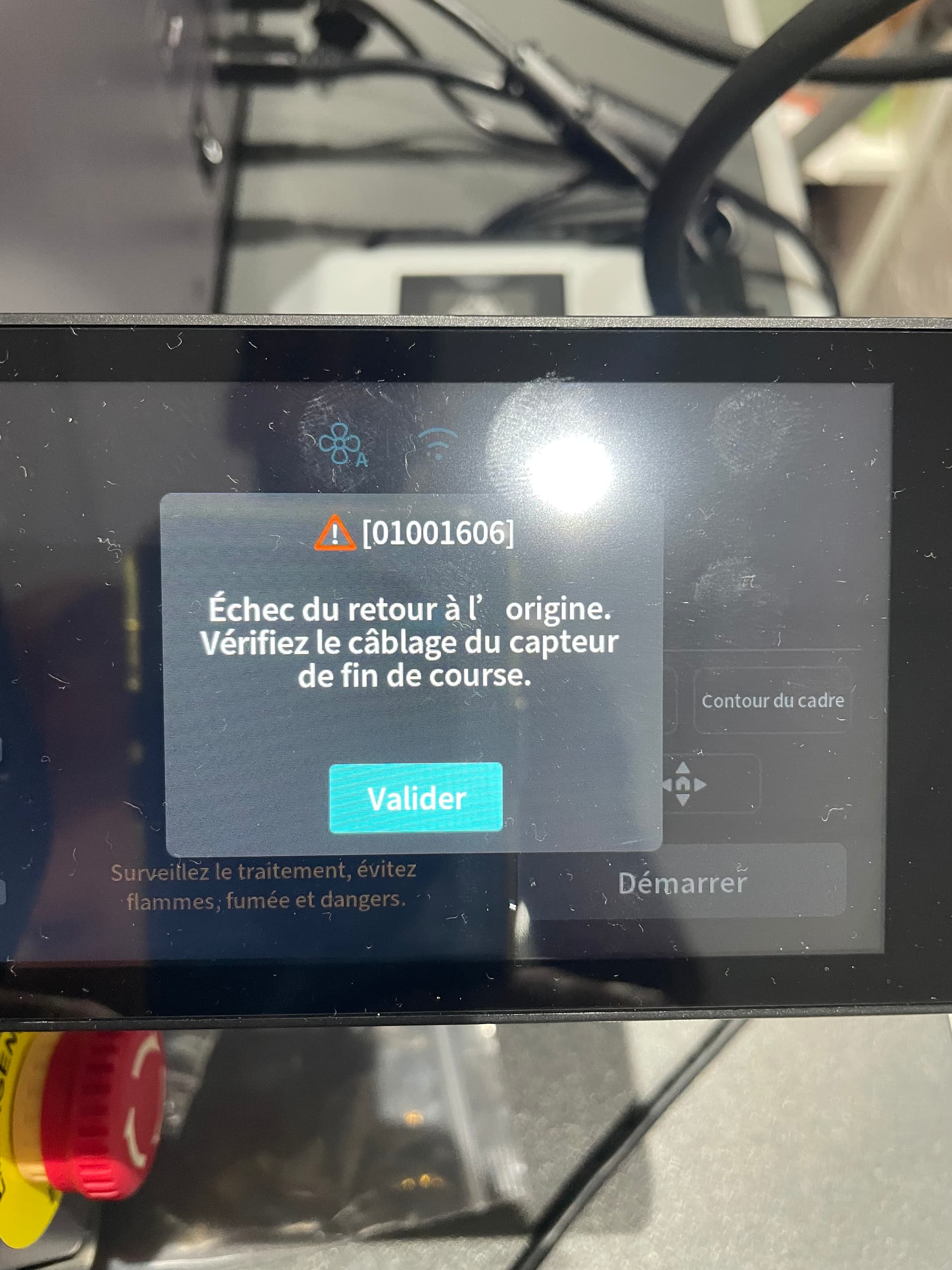

Ensuite, j’ai analysé le problème et 2 codes erreurs apparaissent :
· 01001609
· 01001606
J’ai effectué un contrôle visuel des câbles et des fins de course, visuellement rien d’anormal n’est à signaler.
Lorsque je remets la machine en service, elle émet du bruit et elle vibre, elle bipe avant de s’arrêter.
Le voyant indicateur de l’axe Z est allumé VERT.
J’utilise le logiciel Falcon Design Space.
Le firmware est à jour.
J’ai consulté différents forum et FAQ mais je n’ai pas trouvé de solution à ce problème.
Pouvez-vous me conseiller SVP.
Vous trouverez ci-dessous les caractéristiques de la machine.
Salutations.

J’ai exactement le même problème avec le code 01001606 quelqu’un a t’il trouvé une solution ?
Code erreur en pleine gravure sans anomalie antérieure.
