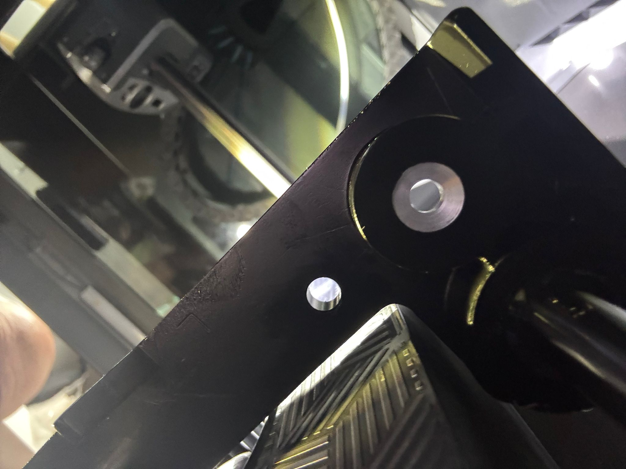

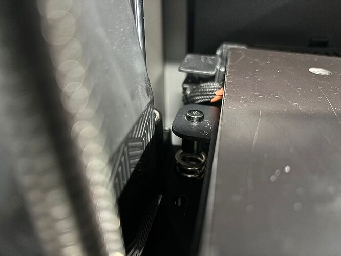

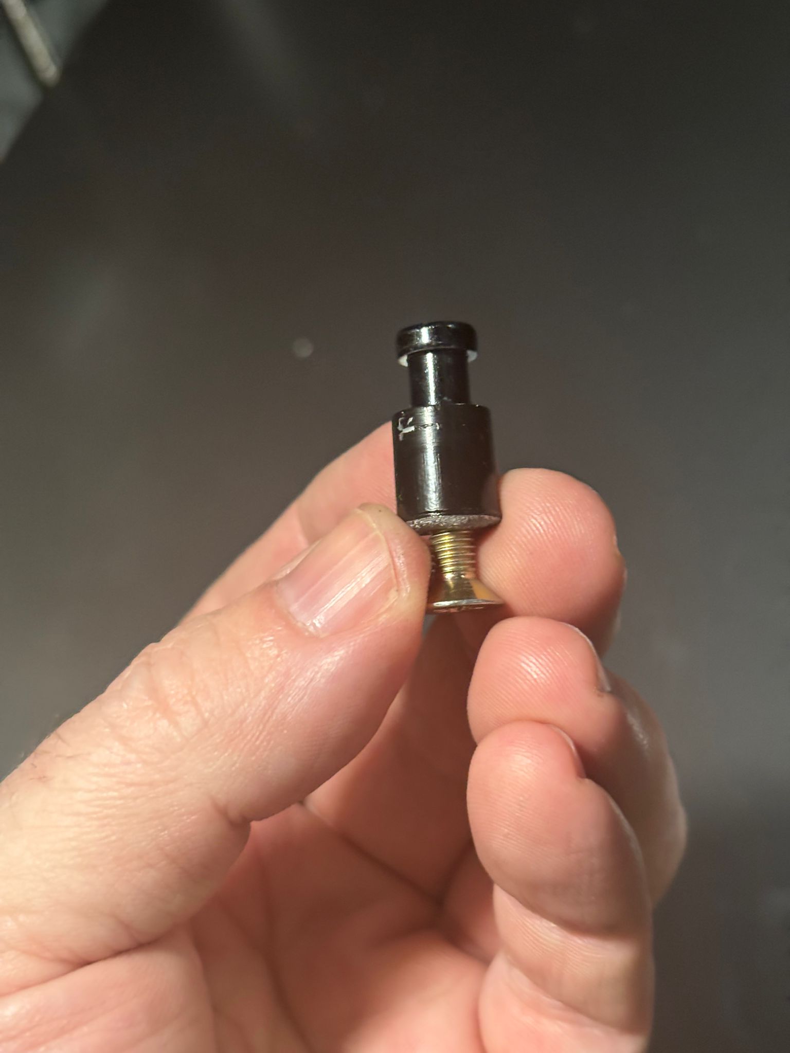

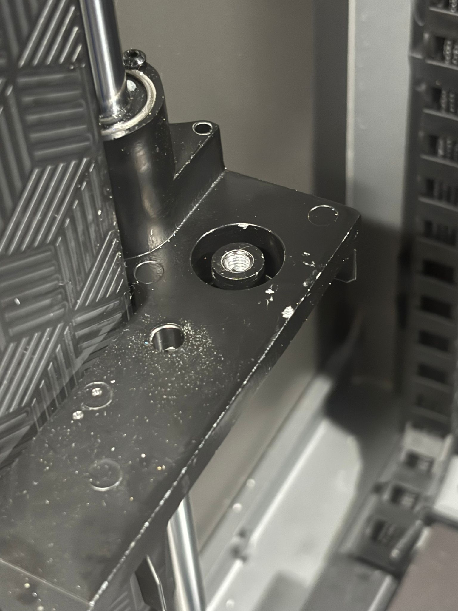

Besitze seit April 2025 den K2 Plus, nach ca. 700 Betriebsstunden ist ein teil der linken Führung gebrochen.
Natürlich entstanden Fehlermeldungen und beim versuch eine Kalibrierung zu starten, scherrte im hinteren Bereich der Druckplatte der Noozle.
TE2761
XS2060
TC2855
Ich habe Fotos und Fehlercodes Creality weitergeleiten.
Leider kam als Antwort einige Link´s zur Fehlerbehebung, Sie machten sich nicht mal die Mühe die Fotos genau anzusehen.

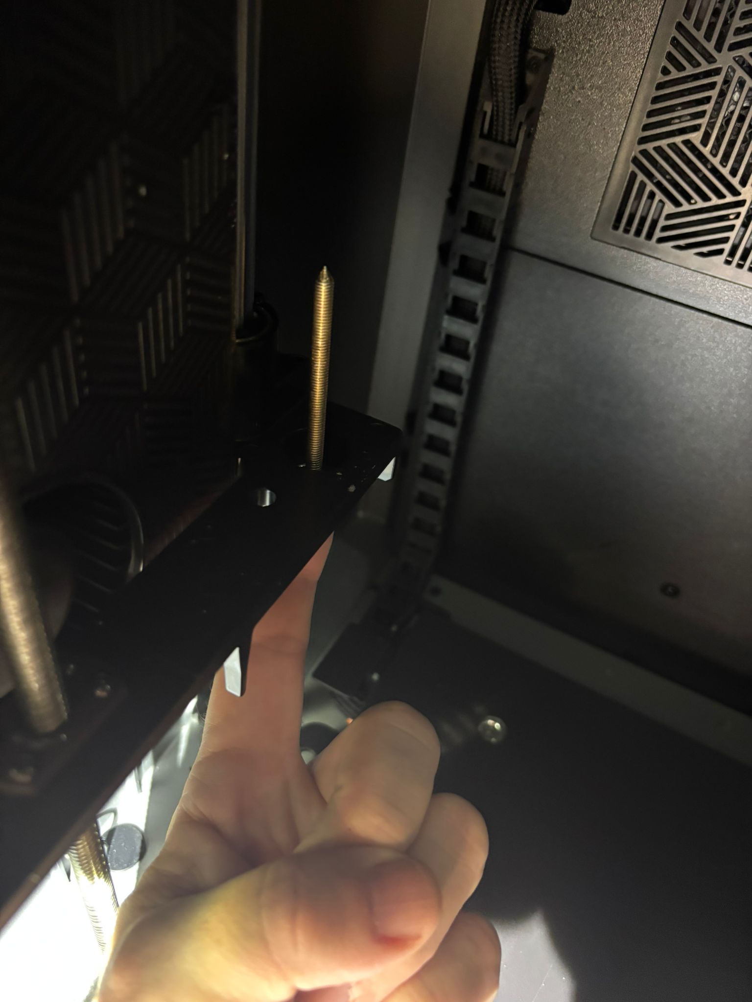

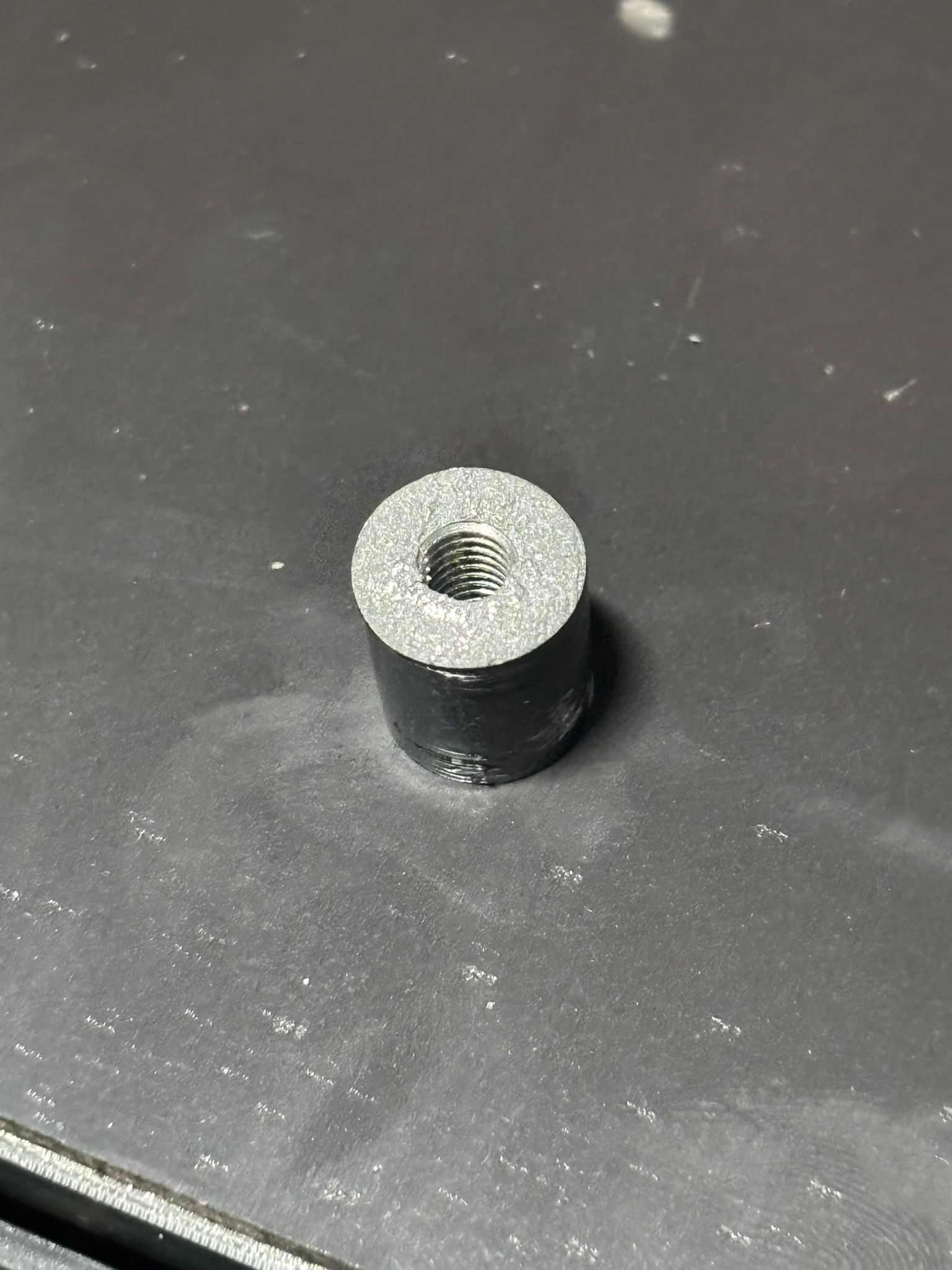

zum Glück bin ich sehr Handwerklich begabt und habe angefangen den schaden selbst zu beheben.

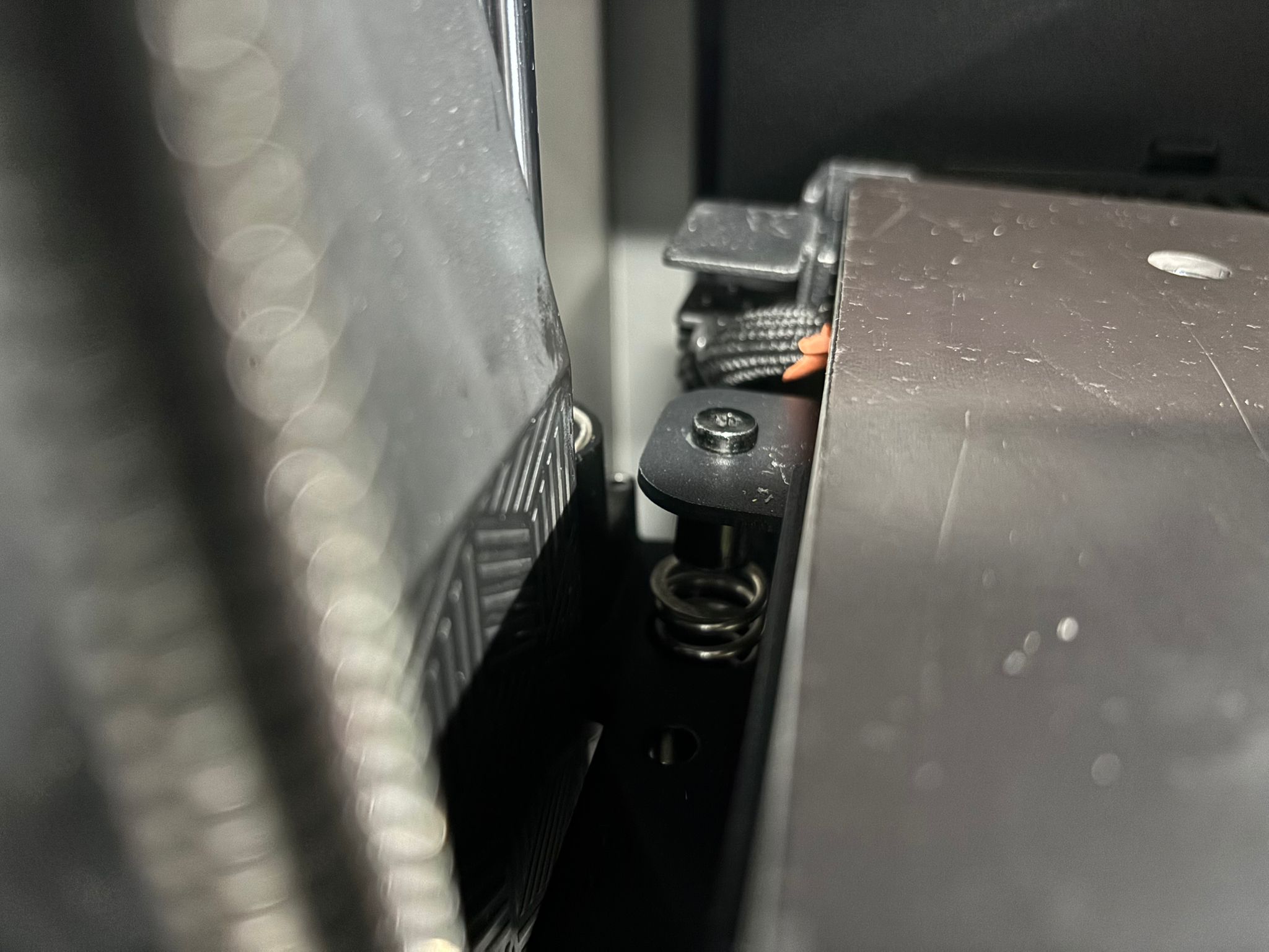

Ich habe ein Lochgebohrt und eine M5 Schaube gekürzt um den Block von unten zu befestigen
Nach Einrichtung der Druckplatte und Kalibrierung konnte ich wieder weiter Drucken.
Sehr pfiffig, aber warum bestehst Du nicht auf Ersatz?
DAs ist ja eindeutig ein Hardware Defekt welcher uner Garantie fällt, somit sollte dir Creality die entsprechenden Ersatzteile zukommen lassen, bzw den Drucker selbst reparieren oder tauschen.
