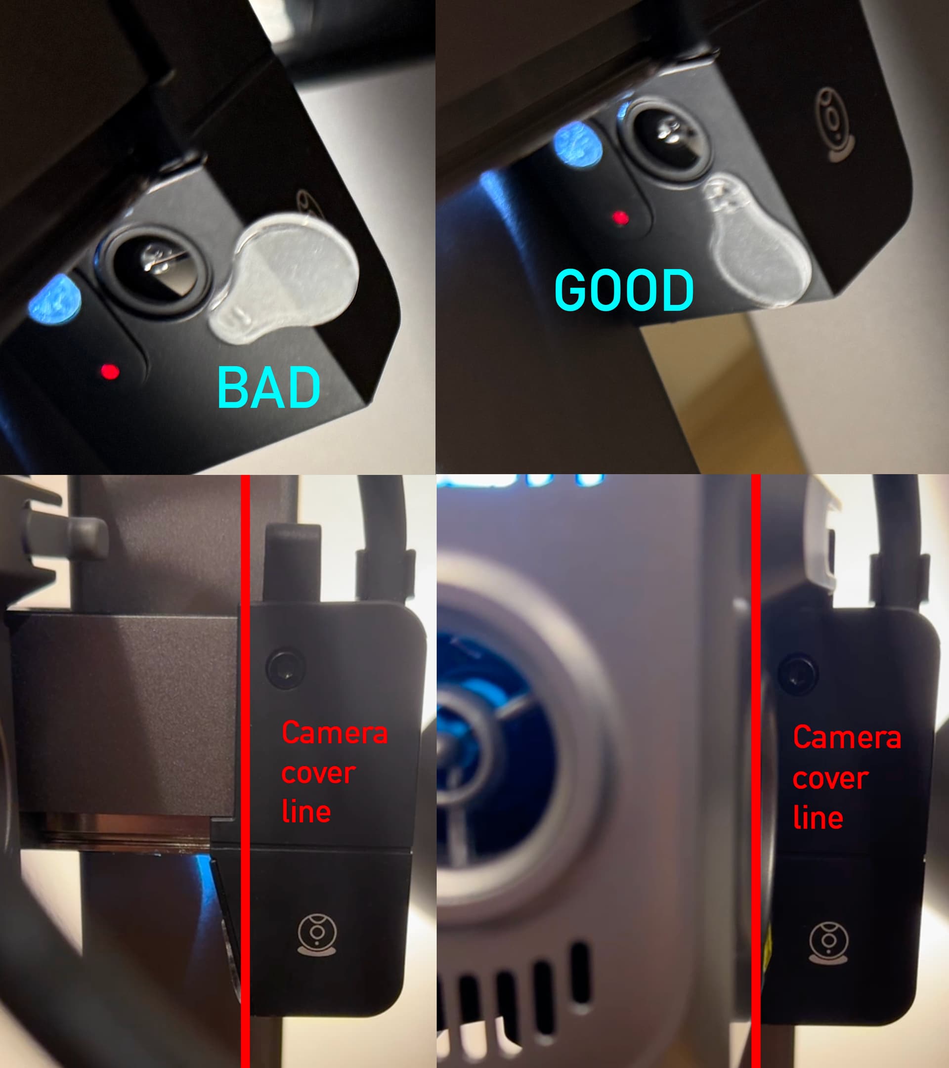

Error CX2095 can happen when you have the plastic cover for the camera rotated forward, and it gets in the way of the extruder head moving to the right to cut the filament. See attached photo.

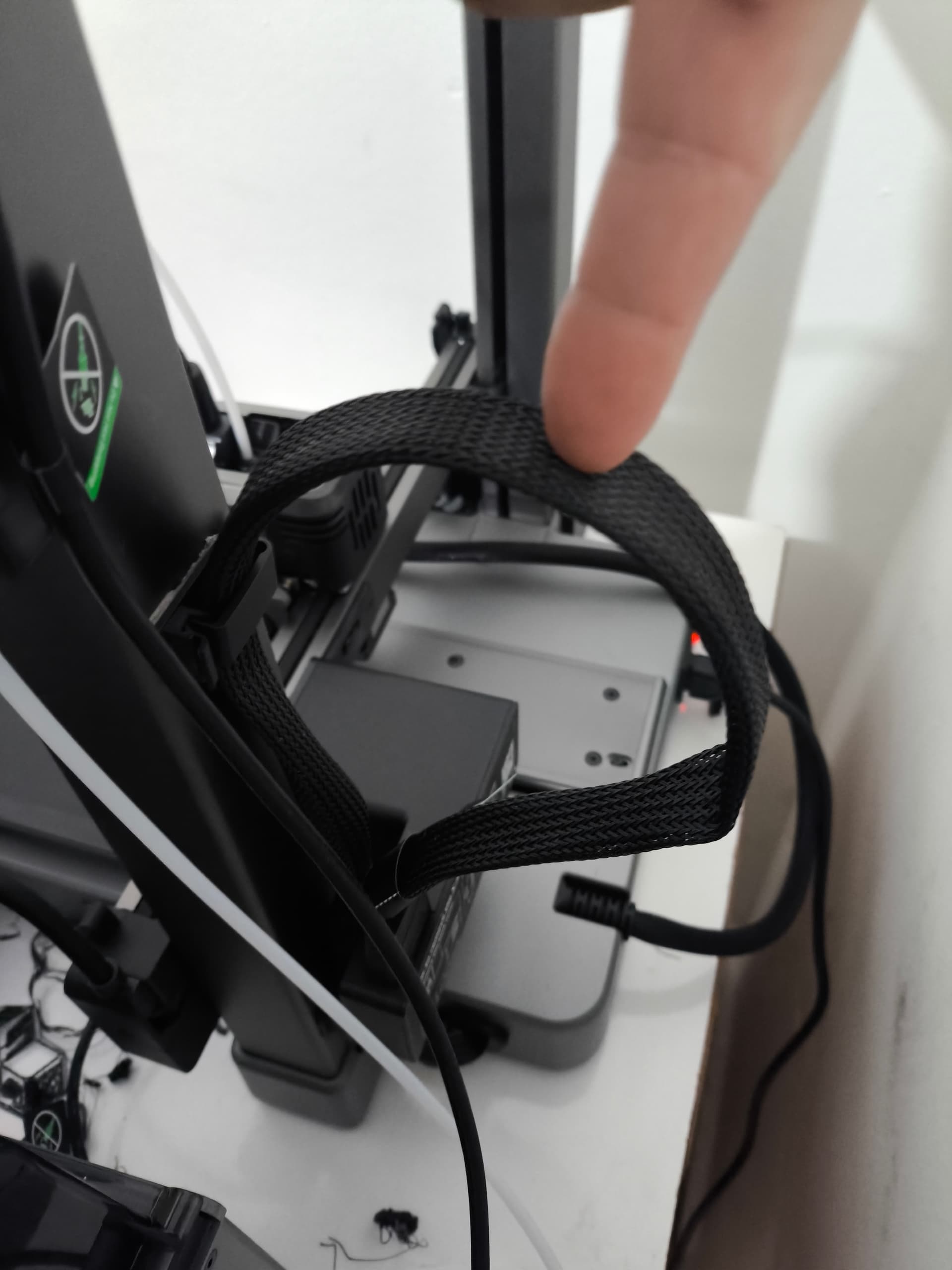

curiosamente o erro aconteceu do eixo ocorreu pois esse cabo havia se soltado da fita 3M. Quase se enroscando ao aparelho. Eu corrigi e o.problema parou
