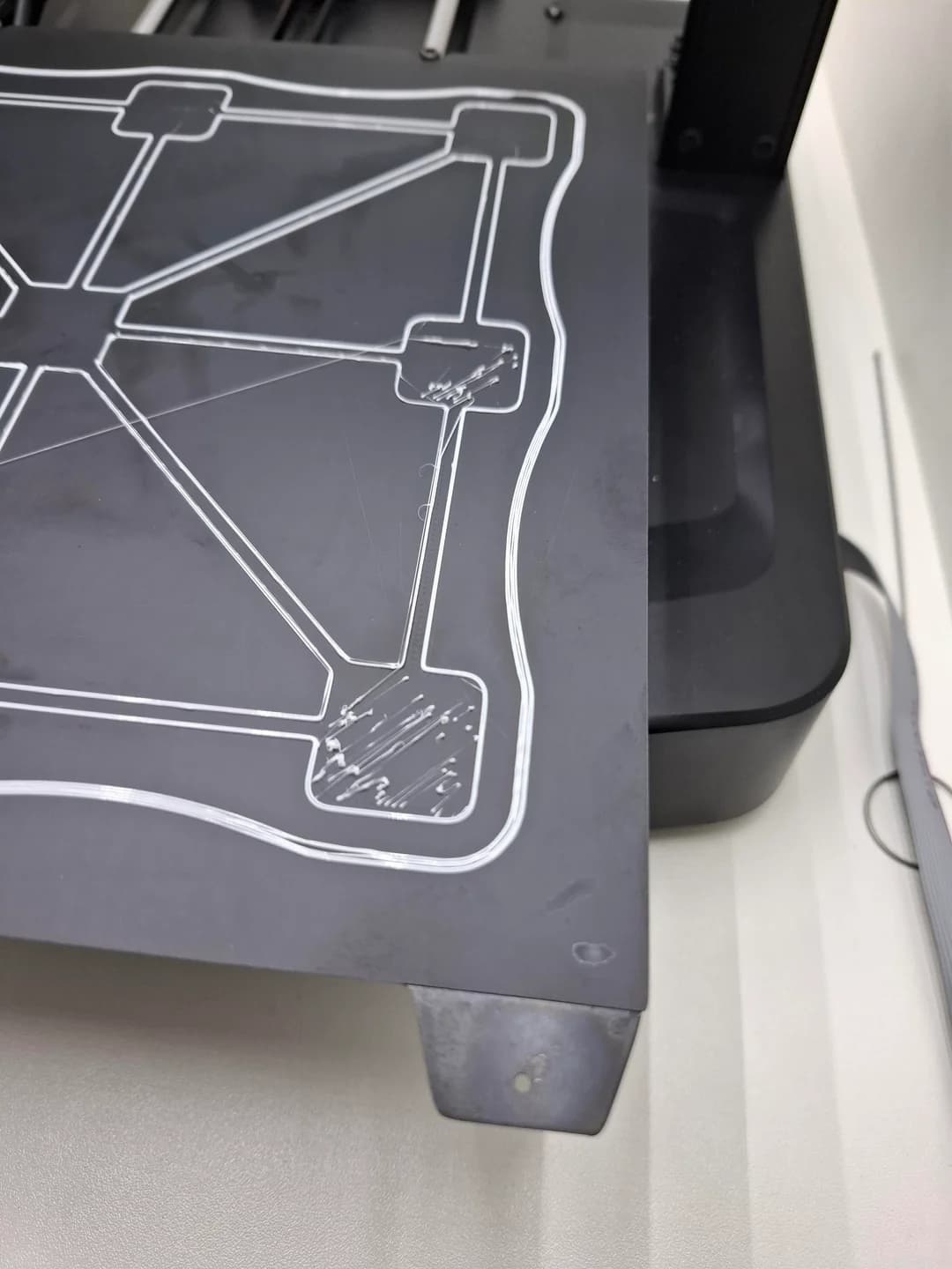

Extrusion problem. Help!
Does anyone know why this happens?
Проверь z-offset, проверь уровень стола если все ок берешь изопропиловый спирт и протираешь весь стол, еще можно промыть с средством для посуды а потом спиртом ( только не антисептиками они с алое), выключи обдув на первых 3 слоях , температуру стола если он греется подними до 50-60 для пла. Уменьши скорость первого слоя и увеличь ширину экструзии до 120% ±

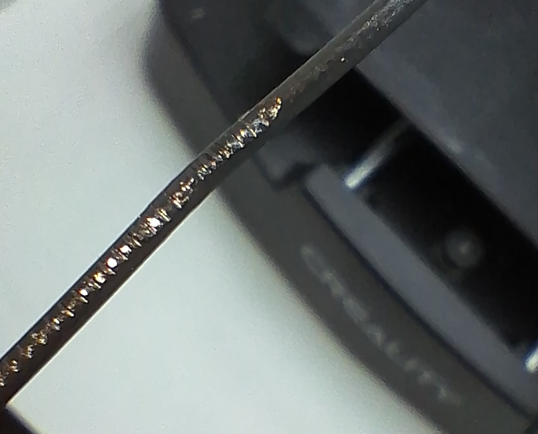

I think the problem might be the filament pusher.
I don’t know if the photo shows it correctly, but after another failed test, I felt that the top of the filament that came out of the printer seemed thinner than it should be, as if the pusher had “eaten” into the filament.
Has anyone seen something like this?
I don’t know if I need to tighten it or loosen it.
Ух ты ж, почисти сопло у тебя оно засорилось похоже…
