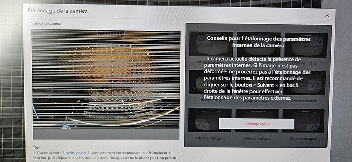

Bonjour à tous
Quelqu’un a t-il eu ce problème?
Can you try another USB cable? It’s not the A1 Pro but the A1? Then you could also try to open the camera feed in the VLC Player, does it look right there?
Merci de vous intéresser au problème.
C’est bien une Falcon A1, la caméra fonctionnait avant de tomber en panne et le câble USB est celui qui est relié au PC. J’utilise le logiciel Falcon Design Space jusqu’à maintenant sans problème.
En contact avec le support Creality, celui-ci m’a demandé de débrancher et rebrancher la caméra (en démontant le cache avec difficulté). Sans effet.
Je l’ai fais du coté caméra, l’autre coté n’étant pas accessible.
Je suis en attente d’une autre solution.
J’ai changer le câble l’image est correcte. Merciiiiii.
