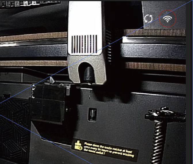

After installing version 7.2.1.5476, the camera in Creality Print stopped working.
This has been resolved.

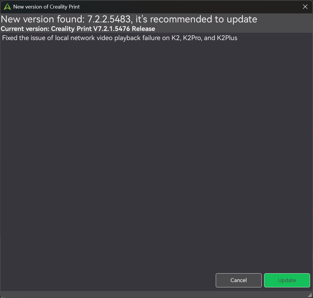

After starting Creality Print just now, I received the following message: There is a new version 7.2.1.5483 that resolves the camera issues for the K2, K2 PRO, and K2 PLUS in V7.2.1.5476 release

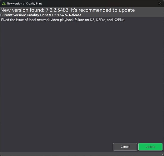

Hallo,
aktuelle Version 7.2.1.5476, Firmware 1.1.6.4 auf dem K2Plus. Kein Bild vom K2Plus und auch nicht vom K1Max. CrealityPrint_7.2.2.5483_Release startet bei mir weder im Normalmodus noch als Administrator unter Win11. Bin für jeden Lösungsvorschlag dankbar.
Gelöst:
Nach mehrfachen erfolglosen Versuchen die Installation der Version 7.2.2.5483 über den Explorer zu starten, habe ich das Update von der Oberfläche der Version 7.2.1.5476 mit sofort installieren gestartet. Und siehe da, die Version 7.2.2.5483 wurde problemlos installiert. Beide Drucker funken nun wieder das Kamerabild per WLAN zum Rechner.
