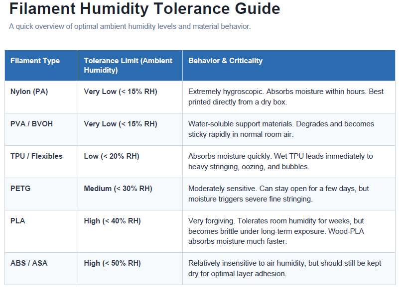

I do have a question though — I live in a pretty humid area (my room sits around 65% RH), and I’m noticing my PETG getting stringy with rough surfaces lately. Pretty sure it’s moisture.

Meine gängigen Rollen lagere ich in Klarsichtboxen des bekannten schwedischen Möbelhauses getrennt nach Sorte des Filaments. Die Deckelkante rundum mit Dichtband abkleben, Hydrometer von Ali und entsprechende Menge Silikagel mit in die Box, Deckel und Clipse drauf. Hat bisher gut funktioniert. Seltener genutzte oder auch hochwertige Rollen kommen nach Gebrauch wieder in eine Vakuumtüte mit Silikagel und werden dunkel und nach Möglichkeit kühl gelagert. Ein Trockner ist nach meiner Meinung ein klares Muss.

Durch die Klarsichtbox ist der Hygrometer ja ständig ablesbar, so dass es kein Problem ist diesen abzulesen. Wenn die maximale Luftfeuchtigkeit erreicht ist, wird das gesättigte Silikagel gegen trockenes ausgetauscht. Vakuumbeutel werden so lange wiederverwendet, bis sie undicht sind. Bei der max. Luftfeuchtigkeit richte ich mich nach dieser Tabelle:
