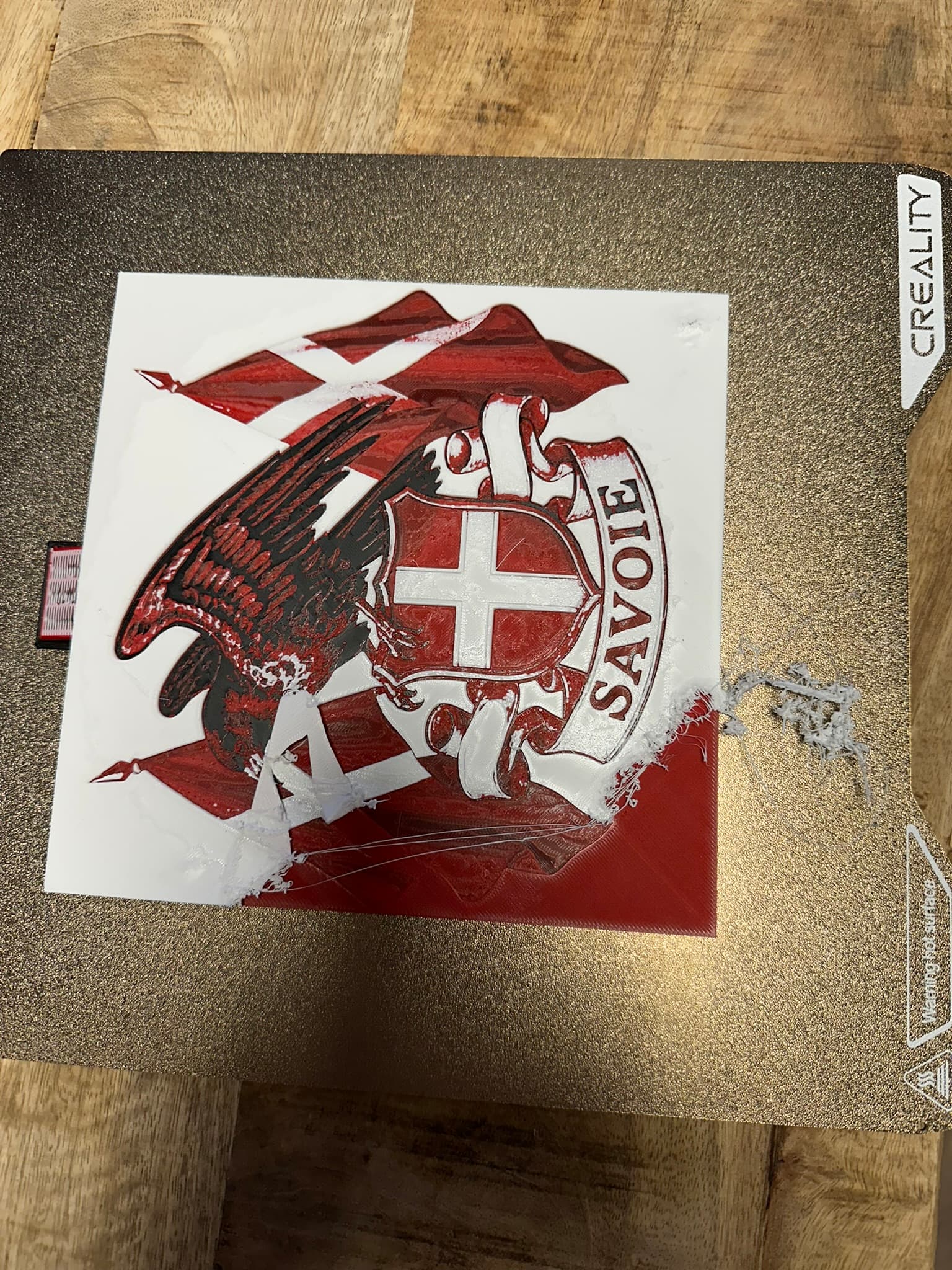

impression en multicouleur
comment faire une impression multicouleur car la couleur ne colle pas
Are you sure you’re using the same filament type? This kind of looks like trying to mix pla with petg (which don’t bond)
