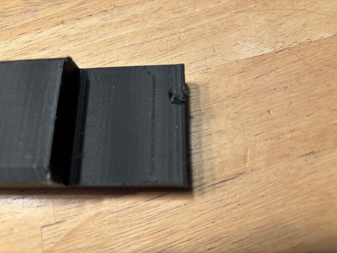

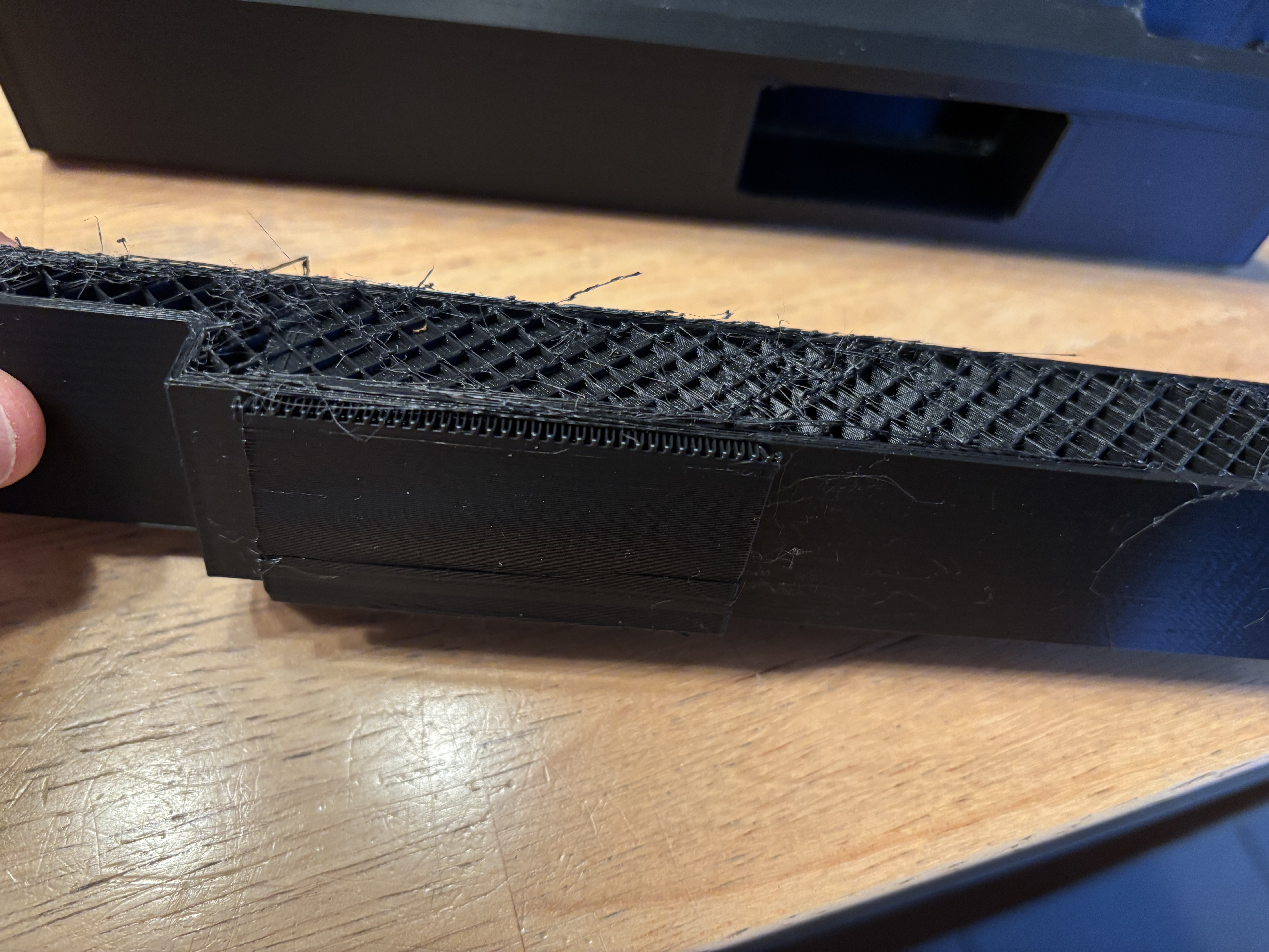

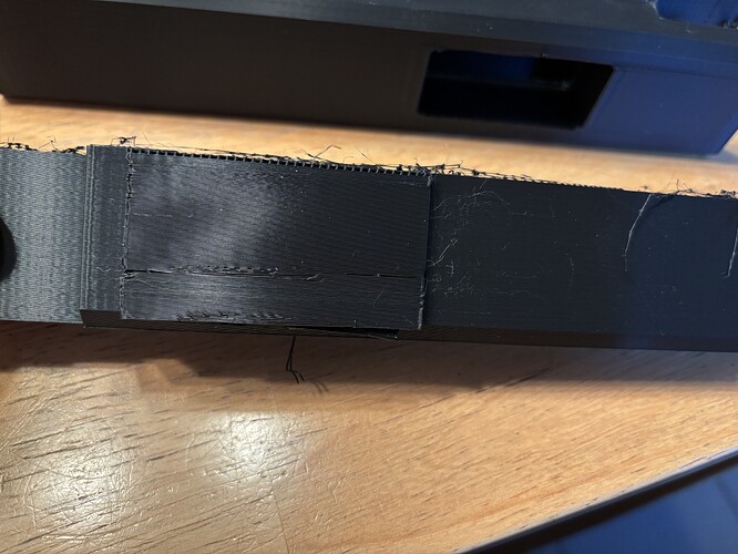

ich habe ebenfalls ein Problem nach dem Umbau auf mehrfarbigen Druck durch das cfs Upgrade Kit. Das Kit selber funktioniert super der Drucker erkennt alles und es läuft auch. Jetzt zu meinem Problem.
Das Druckbild ist nach dem Umbau so schlecht geworden, das man die Teile nicht mehr verwenden kann! Bilder füge ich bei. Es wurde schon mehrfach der Drucker als auch das filament kalibriert . Kein Erfolg das Druckbild bleibt gleich schlecht! Bin mit meinem Latein am Ende. :pensive_face:
Hi! Beim Extruder-Wechsel den Zuführschlauch zum Hotend bündig abgeschnitten? Mit Original-Extruder musste ich den Schlauch überstehen lassen, beim neuen wäre der Schlauch gestaucht worden und das Material, sehr wahrscheinlich, hängen geblieben. Vielleicht hilfts …
PS: Von den Fotos her würde ich fragen, ob das Material Carbonfasern enthält? Da sollte eine 0,6mm Düse, Edelstahl oder gehärtet oder beides, zum Einsatz kommen. Ich hoffe ich fliege mit den Infos nicht zu tief, aber ich kenne Deine Erfahrungsstand nicht.

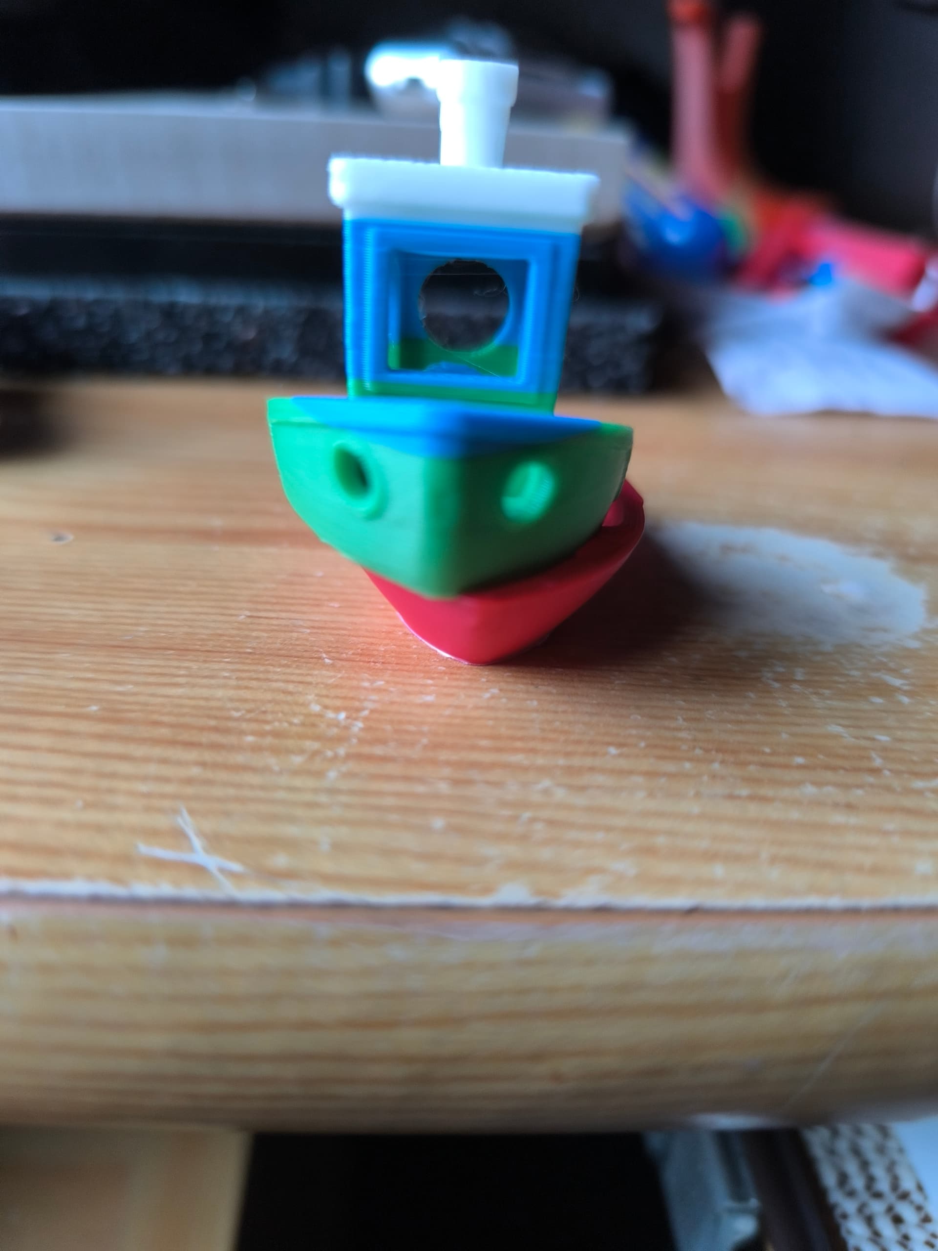

Hallo ihr lieben Cracks, ich bin neu hier und möchte euch von meinem K1Max Umbau auf CFS berichten. Der Umbau an sich war recht einfach, ein paar Videos geschaut und die Creality PDF konnte nix schief gehen.
Aber von Anfang, mein K1 max war gerootet und lief perfekt und dann kam mir die Idee mit dem CFS. Und ab hier wird es interessant. Wir gesagt Hardware Installation war einfach, Firmware update und los, dachte ich. Alle Einstellungen durchlaufen alle Haken grün vier HF Creality PLA in den CFS rein und das farbige Benchy versucht zu drucken. Das ist das Ergebnis:
Die erste Farbe, die vorgeladen war, druckt er gut, die Zweite um ca 5mm versetzt, Flilament wechsel geht wie folgt:
Der Druckkopf fährt in die Ecke zumschneiden, tut dies auch und zieht das Filament zurück. Dann fährt zum Hopper haut eimal ganz nach hinten, fährt ein stück vor und zwar so das die Nozzle exakt über den Blech steht und nicht dahinter. Filament wird gewechselt aber der Poop klebt natürlich an der Nozzle. Der Drucker macht weiter, nur 5mm versetzt. Alle weiteren Fillament wechsel laufen genauso ab nur das jetzt das Modell “richtig” bendet wird.
Wenn ein einfarbiges Modell über den externen Rollenhalter gedruckt wird, ist das Modell Perfekt ohne Probleme. Jetzt wird es spannend. Wenn ich eine Farbe aus dem CFS lade tut er das genauso wie es sein soll, der Hopper wird korrekt angefahren, Poop geht dahin wo er soll. Wechselt man jetzt das Filament mit Extrudieren einer anderen Farbe tut er das Problemlos. Nur wenn man ein Farbiges Modell druckt funktionert das mit dem Hopper nicht, ab dem ersten Farbwechsel.
Was habe ich alles gepüft? Alles eben, Riemenspannung, alles noch eimal geprüft ob auch alle Bauteile das “B” tragen, Schlauchfürung usw. Hat jemand eine Idee oder hat sogar die gleichen Probleme?

Da musst du die Koordinaten für das Purge noch mal einstellen. Hast bei der Einstellung zu viel nach hinten gemacht, da gibt’s kein Endenschlag also vorsichtig bis nicht ganz Anschlag sonst verschiebt es dir die y Achse.
Das habe ich mehrmals gemacht, richtig es gibt keinen Endanschlag. Wenn du alles aufmerksam gelesen hättest, hätte dir auffallen müssen das die Hoppereinstellungen richtig sind, nur beim Farbdruck wird der Hopper nicht richtig angefahren. Aber trotzdem Danke für deine Antwort
Dan musst das Messer nochmal kalibrieren, eins von beiden verschiebt dir die y Achse beim ersten Farbwechsel.
Das Messer habe ich auch schon mehrfach kalibriert.
Wenn ich eine Farbe manuell mit dem CFS exrudiere, sagen wir rot, dann auf extrudieren blau, funktioniert alles perfekt. Rot wird geschnitten, zurückgezogen, blau wird eingezogen und extrudiert und zwar im Hopper und korrekt. Starte ich jetzt den Druck geht es beim ersten Farbwechsel schief. Übrigens passiert das auch wenn zu Druckstart die falsche Farbe im Extruder steckt. Es sieht mir nach einem Firmware Fehler aus.
ich hatte diese Phänomen beim ersten Druckversuch auch, bei mir war es aber nach erneutem Hopper Kalibrieren nicht mehr aufgetreten. Die Firmware hat aber noch diverse Fehler, ich hoffe da kommt bald ein update.

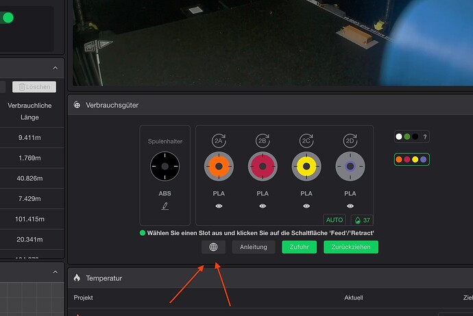

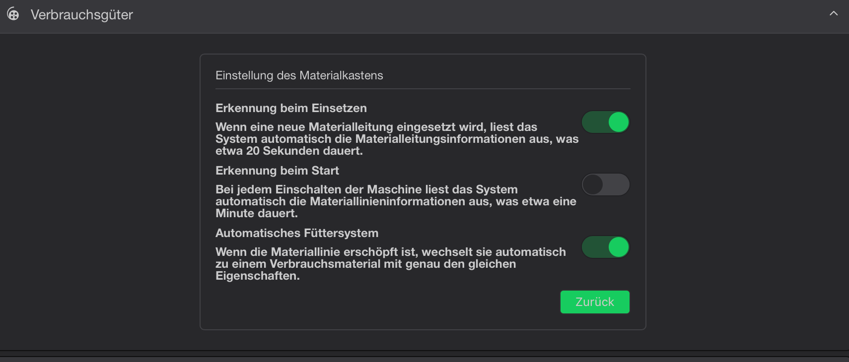

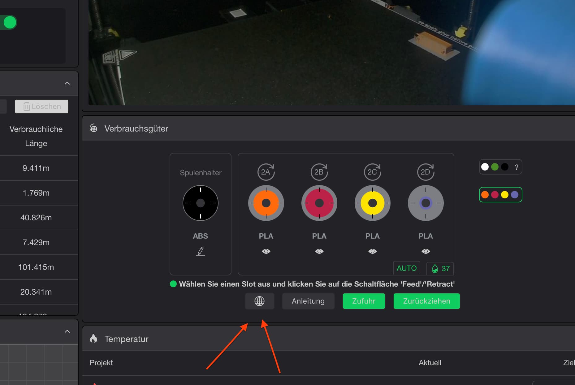

Also zu meiner Fehlermeldung scheint es keine weiteren Erkenntnisse zu geben? Ich habe nun auch das USB zu CFS-Kabel ausgetauscht, keine Besserung. Interessant ist, dass andere Drucker sich anders Verhalten als miener. Wenn ich Drucker und CFS starte, werden alle Filamente ein mal rein und wieder raus gefahren. Ein Verhalten, was die Kombo bei mir auf Arbeit und auch andere Kollegen die den Drucker mit CFS besitzen nicht haben.
das CFS Verhalten kannst du doch einstellen, so wie es deinen persönlichen Vorlieben entspricht.
Danke! Ich beleg dann mal den Kurs:“CFS für Deppen”! Allerdingst frage ich mich, warum diese Einstellungen nicht im Slicer-Bereich stehen.
