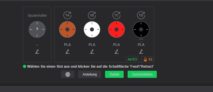

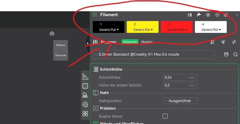

Mit der neuen Version von Creality Print kann ich einfach nicht mehr die Informationen vom CFS abrufen.
Man sieht, im CFS sind andere Farben, als im Programm.
Früher konnte man die Farben vom CFS einfach übernehmen, aber irgendwie finde ich das nicht mehr und schaffe es auch nicht wirklich nach dem Problem zu suchen, bzw etwas dazu zu finden.
Treibt mich in den Wahnsinn.
Und seit letzter Nacht habe ich Probleme mit dem Schneidwerkzeug.
Dabei hatte ich Heute alles aufgemacht, ich sehe da kein Problem, habe auch direkt mal die Nozzle gewechselt, da die alte schon grau war :slight_smile:
Aktuell muss ich nach jedem Druck das Filament von Hand zum CFS zurückfahren lassen, da er immer meint es gibt Probleme mit dem Schneidwerkzeug. Wenn ich alles von Hand gemacht habe, dann druckt er auch ohne Probleme weiter.

Kann ich leider nur bestätigen, ich sucht auch schon mehrfach nach der CFS-Synchronisierung …
Nachtrag: Der Button “automatische Zuordnung” soll diese Aufgabe übernehmen. Hatte damit bisher keinen Erfolg, vor ein paar Minuten hat es aber plötzlich geklappt. Wieso auch immer …

Ja, bei mir hat es dann auch einfach wieder funktioniert… eben die neue Version vom Programm geladen, bin gespannt, ob nach dem Versionswechsel noch alles funktioniert, oder ob wieder was Neues passiert xD
