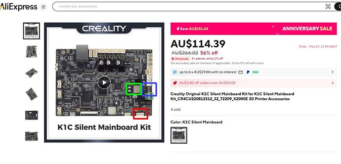

ich habe bei Google gesucht aber nichts passendes gefunden, kann ich in mein Creality K1 ein Mainboard von dem K1C verbauen? und ihn als K1 mit der K1 Firmware weiter Verwenden? ich habe gesehen dass das Mainboard von dem K1C ein RJ45 Anschluss hat was das Mainboard von dem K1 leider nicht hat, ich möchte den Drucker nur über LAN anschließen da WLAN in dem Drucker echt Beschissen ist. (2m Neben dem WLAN Sender nur noch 1 Balken)
The control board advertised on several web suppliers as a K1c board is not correct. It is for the K1 max. The board does not have the terminals for the 24v bed heater.
This is not the correct control board for K1 K1c
This is the correct board for the K1 K1c
I would make sure that it is the correct board is for the K1 / k1c before installing it in your printer.
