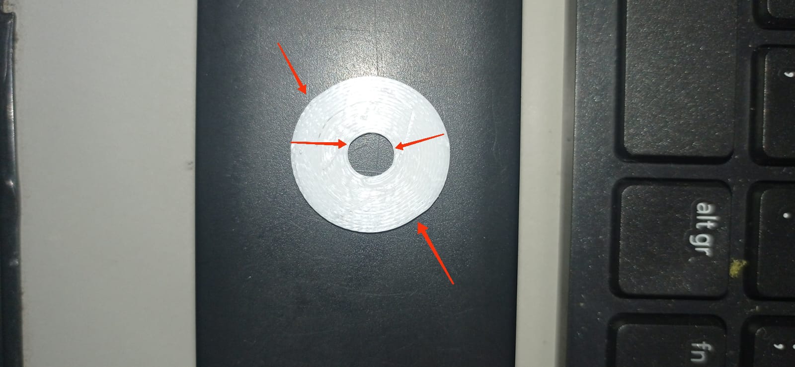

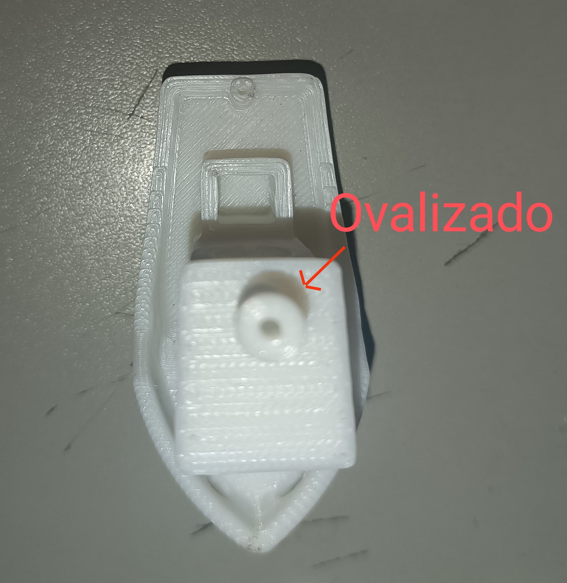

Fiz o primeiro teste imprimindo o barquinho, notei que a chaminé estava ovalizada. Para testar melhor modelei uma arruela no fusion360, ao imprimir a peça a mesma sai no formato oval não circular, já fiz de tudo mas sem sucesso, entrei em contato com CS, eles só ficam mandando link de vídeos, muito chateado, pois pagar 1000 dolares por uma impressora que não funciona. Por isso que estou aki no forum relatando o meu problema para caso alguem já teve esse problema e compartilhar qual foi a solução.

Hoje eu fiz o alinhamento da mesa manual, estava um pouco desalinhada, agora está alinhado. mesmo assim continua ovalizada, também hoje imprimi uma arruela.

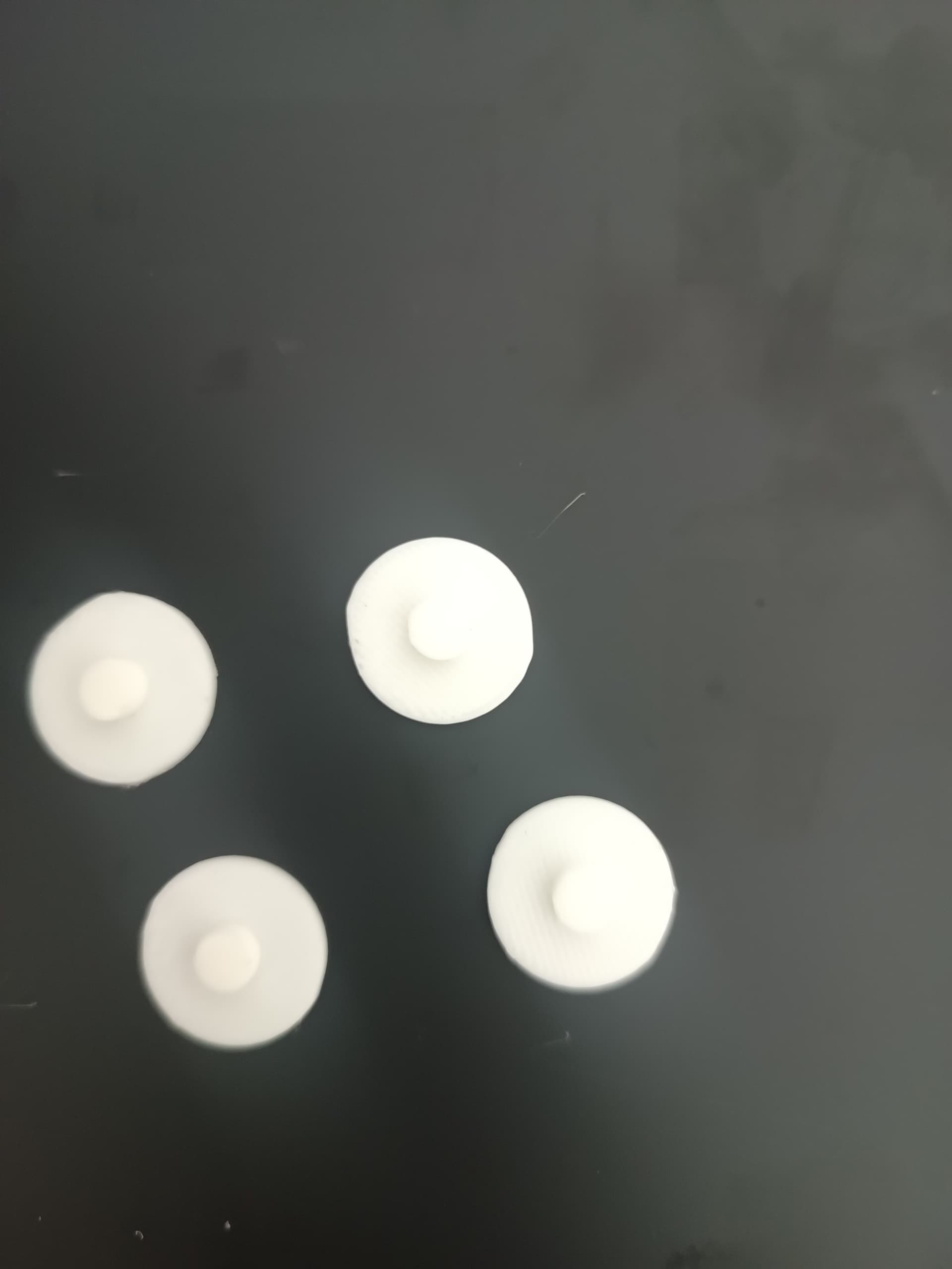

Ola Sandro estou com mesmo problema na minha k1, conseguiu descubrir alguma solucao ja tentei fazer de tudo aqui.
olá williann,
consegui melhorar, tirando 2 molas quem ficam no hotend localizada atras da placa no circuito impresso, essas molas exerce uma certa pressão no eixo x
minha k1 começou dar o mesmo problema, tudo q circulo saindo meio quadrado deformado! usei cura nada, tirei o filamento da secadora da creality nada, dai tirei as tais molas mencionadas pelo @sandro e deu certo!!! estranho pq ela funcionava perfeita antes…mesmo com essas porcarias de molas!!!

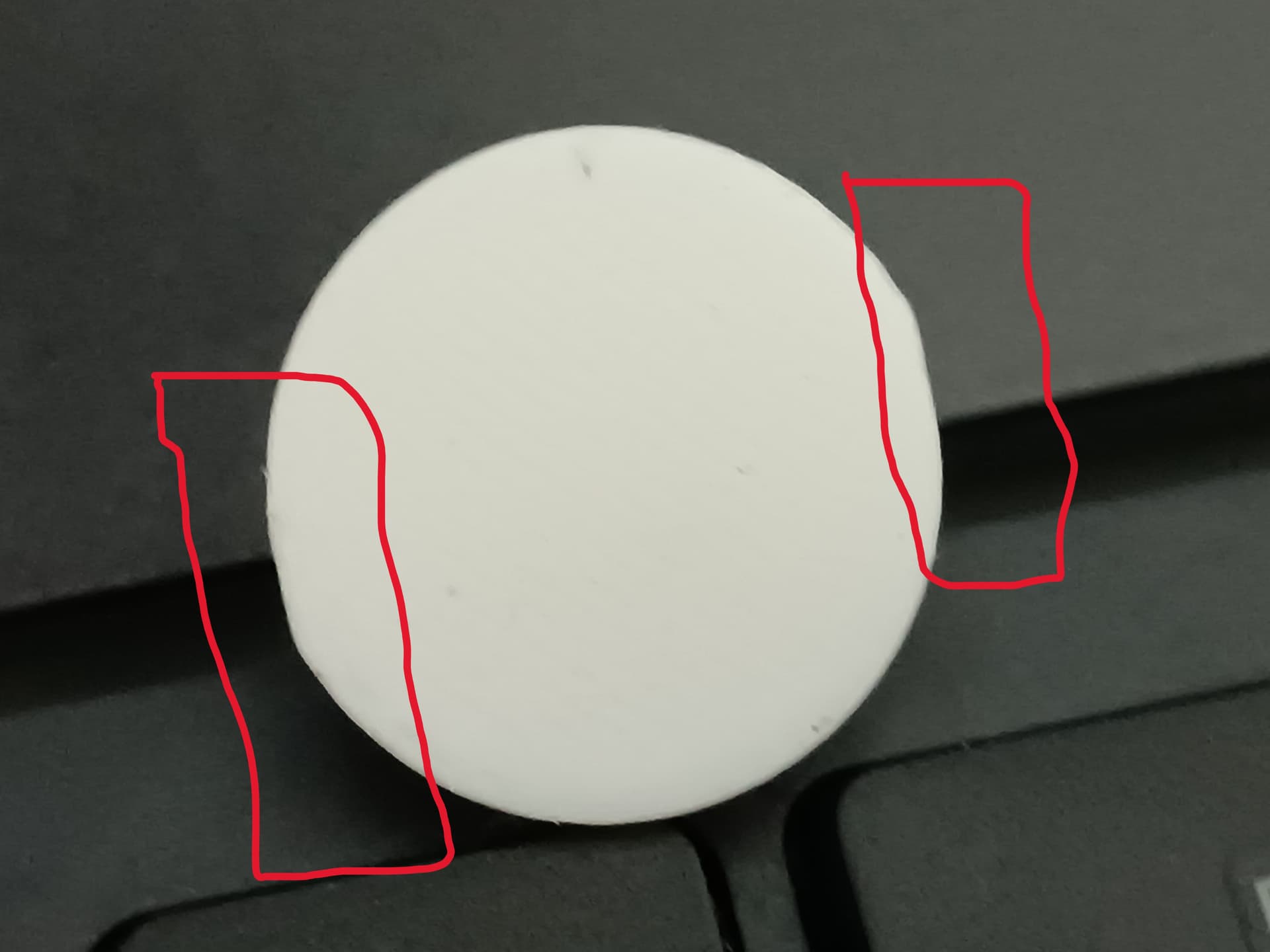

A minha K1 MAX começou a apresentar o mesmo erro, cheguei ate a fazer root e mudar os Gcodes, mas nada funcinou vou testar essa questão da mola agora e dou um retorno aqui se resolveu ou não. aimagem abaixo demonstra bem a ovalização
Olá Luiz, a minha veio com esse problema desde o começo, estranho que o @Alex_maneiro mencionou que a dele não apresentava esse problema antes. Nós precisamos saber qual é a real função dessas molas.
