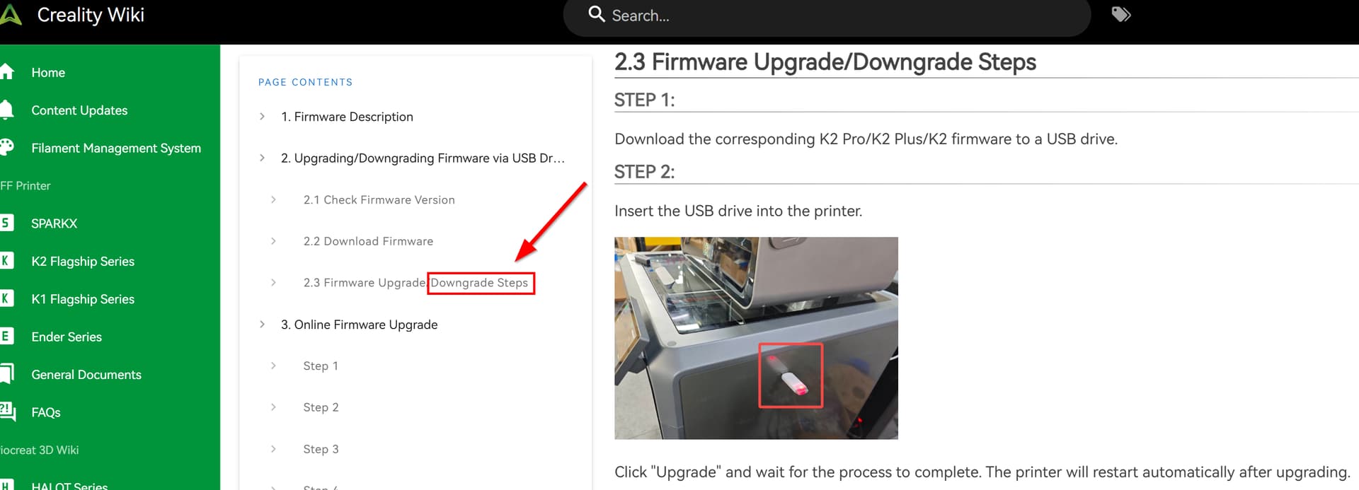

  • Once the product ships, Creality does not control which firmware version you have installed. You do. Here’s the Wiki page explaining how to upgrade or roll back the firmware. It’s essentially the same process you just used for the upgrade:

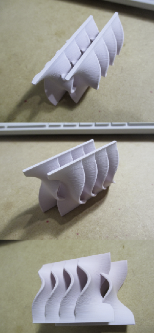

こんにちは。
K2Proを使用してます。
ファームウエアやCreality Printは最新版を必ずインストールしてます。
:blush:
今日こんなものをプリントしてみました。
デジカメで見ると積層線は確認できます。
肉眼で見る限り表面にはまずいと感じる所は無かったです。
素材はPLAのマットレインボーです。
今後、これをテストピースサンプルに加えエラーで部品交換した時にプリントして比較してみたいと思います。

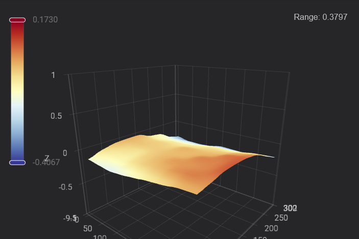

ベッドメッシュはこんな状態です。

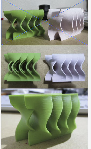

The bed mesh looks almost perfect; I believe the irregularities in the printed parts are due to over-extrusion or poor extrusion, possibly a nozzle clog (such as a buildup of particles). You could try performing a “cold pull” or replacing the nozzle. Also, check the extruder to ensure the gears are in good condition; if everything looks fine, then you need to adjust the PA (Pressure Advance) and flow ratio.

こんにちは。
アドバイスありがとうございます。 :blush:
素材を変えてプリントしてみました。
Creality Hyper PLA RFIDです。
