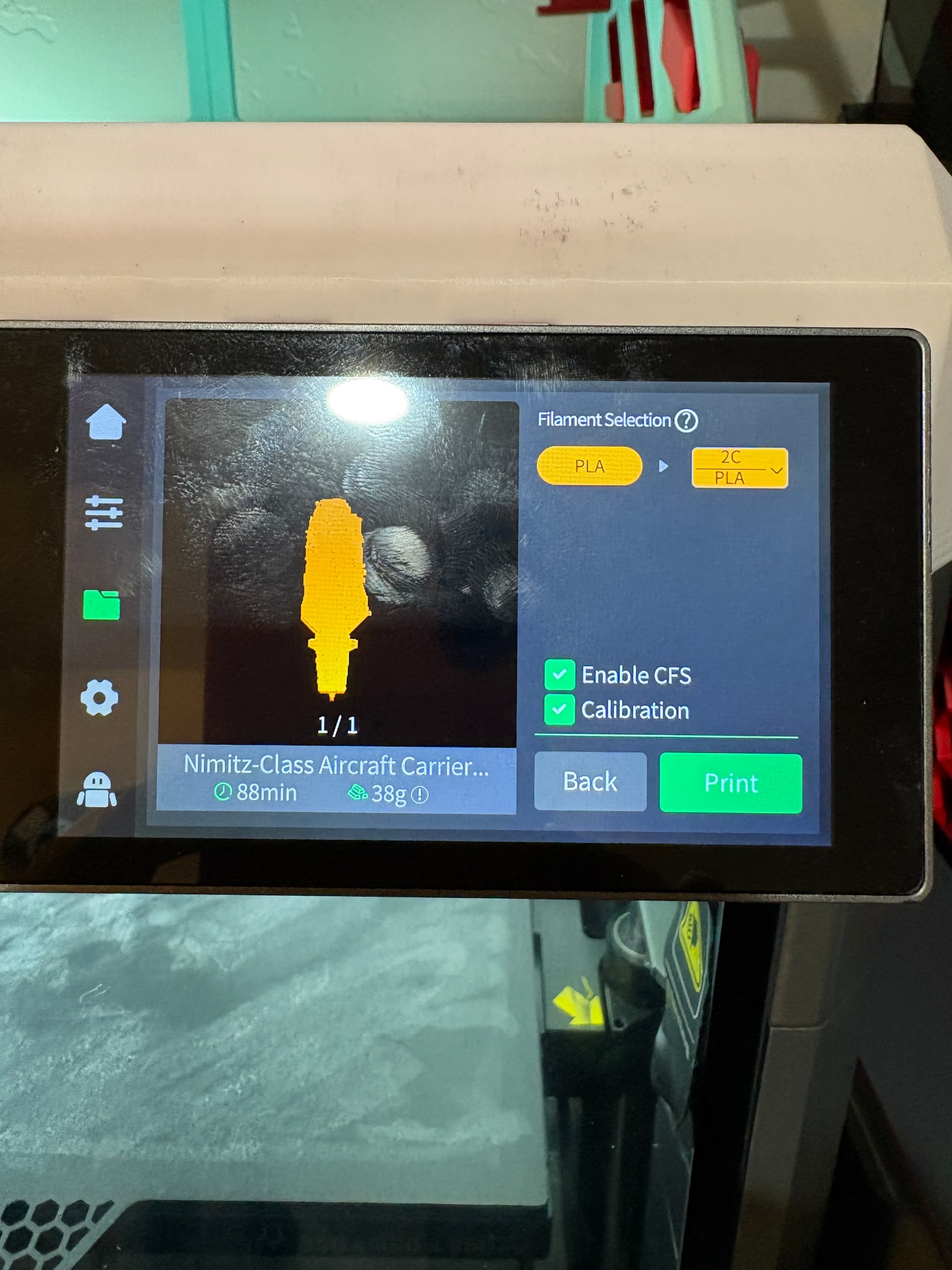

Seit kurzen macht er immer vor jedem Druck die Flusskalibrierung. ( ein Screenshot wäre super )
Wo deaktiviere ich diese Flusskalibrierung ohne die Heizbettnivilierung vor jedem Druck zu deaktivieren.

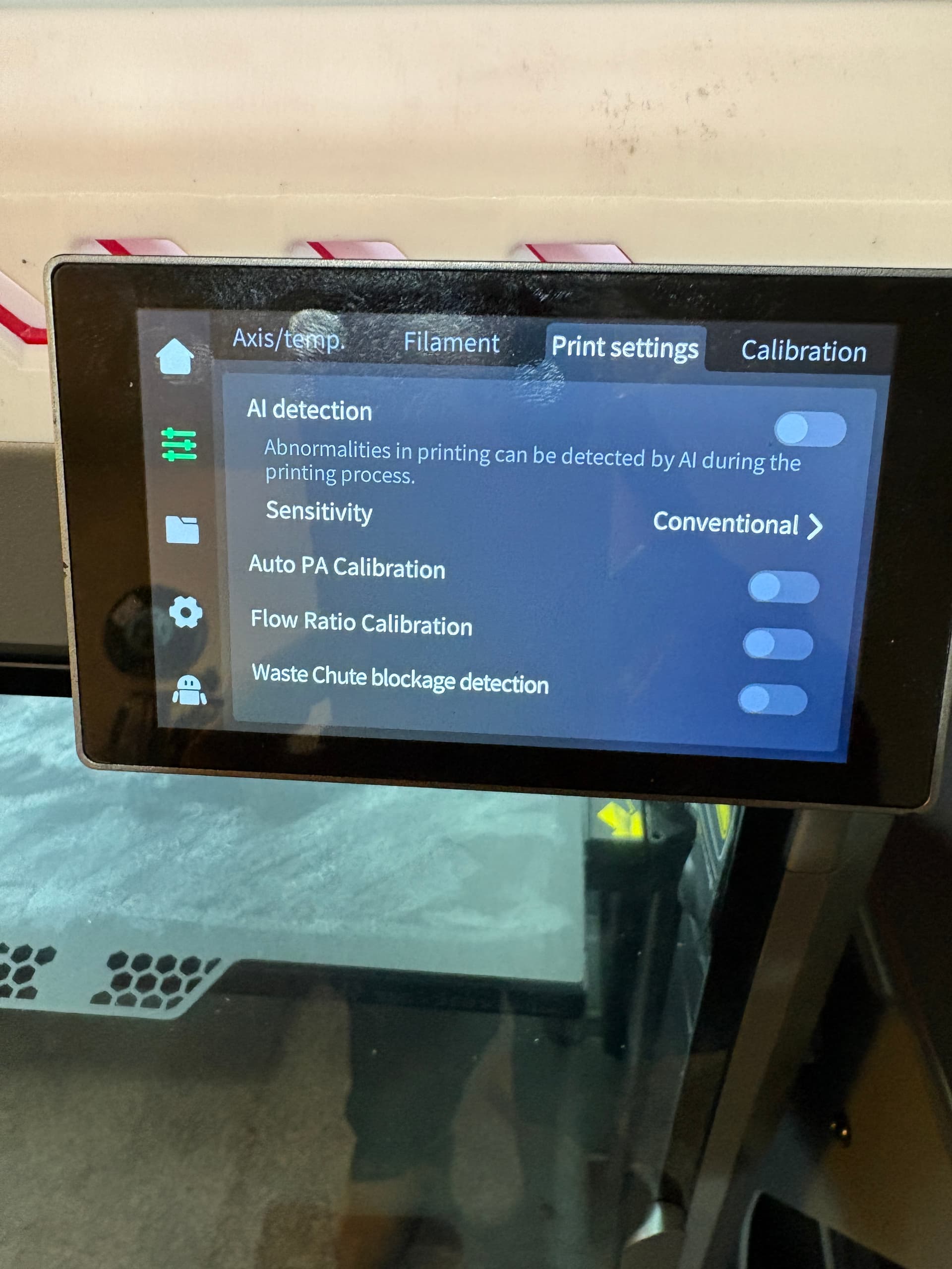

See screenshots. Uncheck calibration and turn off flow ratio calibration
Also from slicer software (Creality Print) uncheck Calibration when starting a print.
