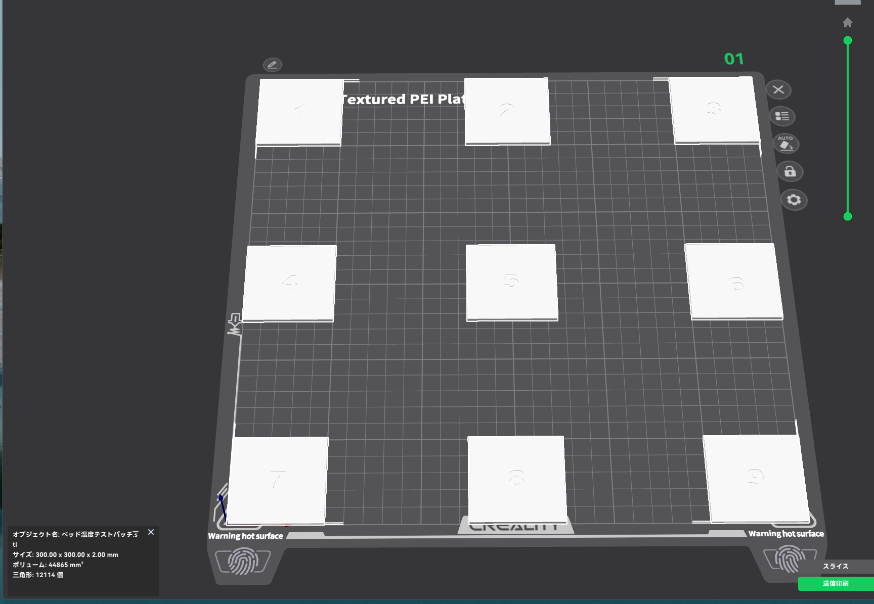

ベッド温度のムラをテストするために50x50x2mmを9枚並べた。
ベッド予熱55℃を30分かけてプリントを開始したらベッドが下に降りたまま動かなくなった。

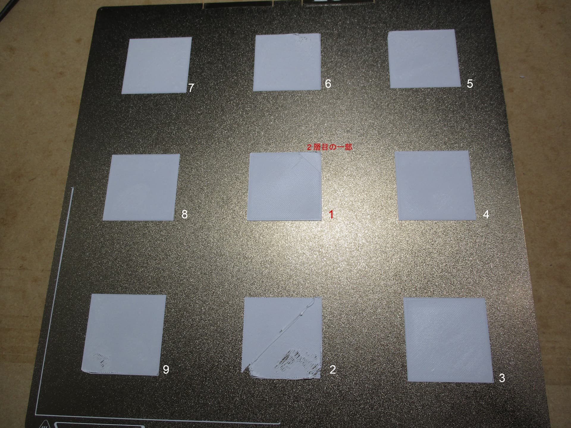

怖くなって :sweat_smile:中止して250x250でプリントが可能か確認してみた。
1層目で中止した写真です。
番号はプリントの順番。
1番の右上は2層目プリント跡
ベット温度50℃だったが2枚目を見て55℃に上げた。
左下のL字ここが300mmの範囲になる。
Soleyin UltraPLAでノズル温度は210℃です。
300x300をプリントした人は居ますか?
左下のL字ラインは300x300の時どうなるのでしょうか?

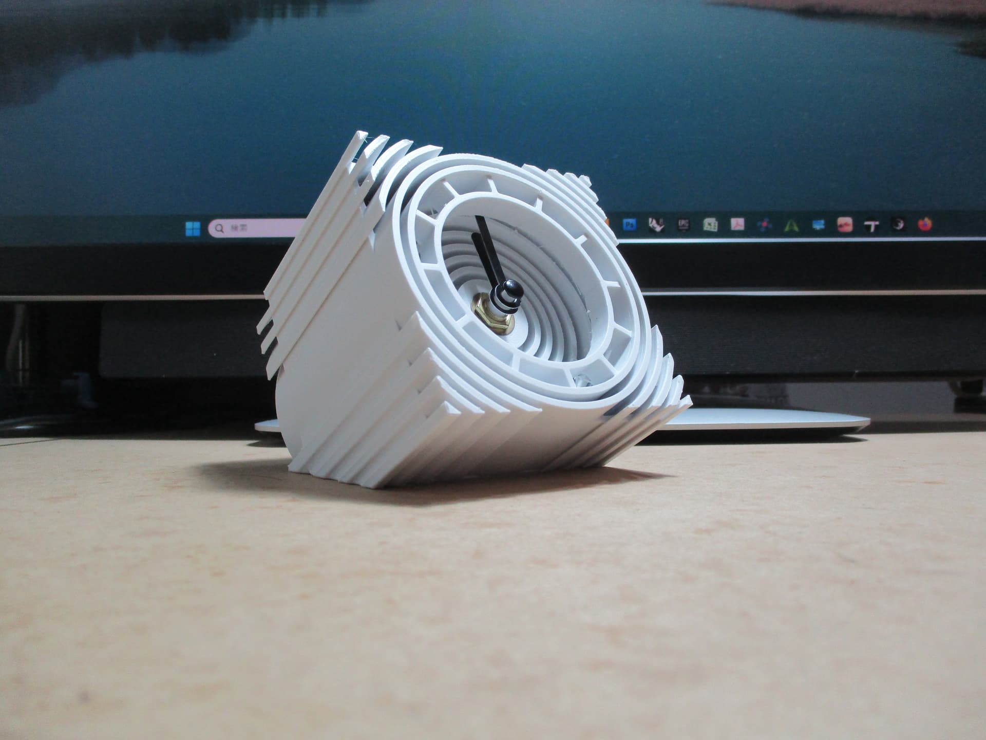

この様なサイズも現状プリント出来ています。
ブロックは問題が無く離れているプリントは苦手なように思います。
確かに
オーバーハングがある造形も頑張ってプリントしてくれています。
