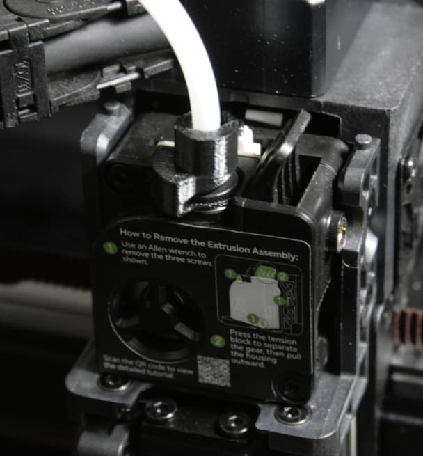

K2ProエクストルーダーからPTFEチューブの外し方

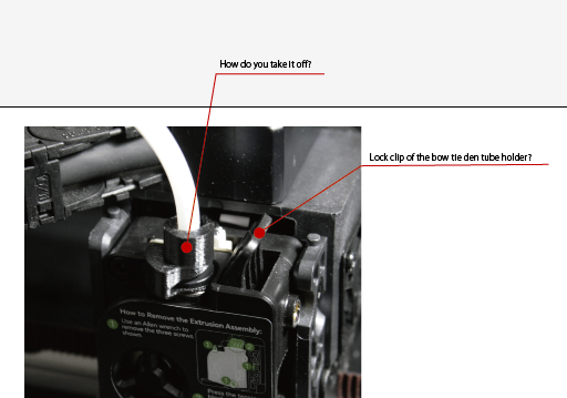

z軸エラーでひずみゲージ、プラットフォームプレートキット、ノズルキットが送られてきたがエクストルーダーのPTFEチューブが外れない。どなたかわかりますか?
正しく翻訳されていることを願っています。私は英語が話せます。あとはGoogleにお任せください。
PTFEチューブをガイドしている小さなプラスチック部品を取り外し、ボウデンチューブホルダーのロッククリップを外す必要があります。次に、ボウデンチューブを押し下げるとPTFEが外れます。
感謝します。私は英語が話せません。初めてのプリンターです。「小さなプラスチック部品を取り外し」チューブが挿入している所は回転しますが取れません。
理解できました。黒いパーツを手前に引いて取り出します。あとは同じです。
