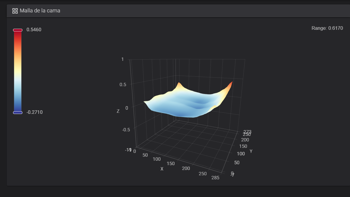

SIGO SIN PODER HACER UNA BUENA MALLA EN MI CREALITY HI, COMO MENCIONE EN OTROS POSTEOS, NO ENTIENDO POR EL FIRMWARE 47 HACE UNA MALLA MEDIANAMENTE DECENTE MIENTRAS EL FIRMWARE 50 Y EL RECIENTE 60 HACE MALLAS MUY MALAS.
SOLO PUDE HACER PRIMERAS CAPAS DECENTES CON EL FIRMWARE 47, PERO ESTE FIRMWARE TIENE PROBLEMAS DE VFA, Y EL FIRMWARE 50 TIENE VFA PERO CASI NULO. PREFIERO TENER VFA Y HACER UNA PRIMERA CAPA DECENTE A TENER QUE CORREGIR EL Z OFFSET EN CADA IMPRESIÓN QUE HAGA.

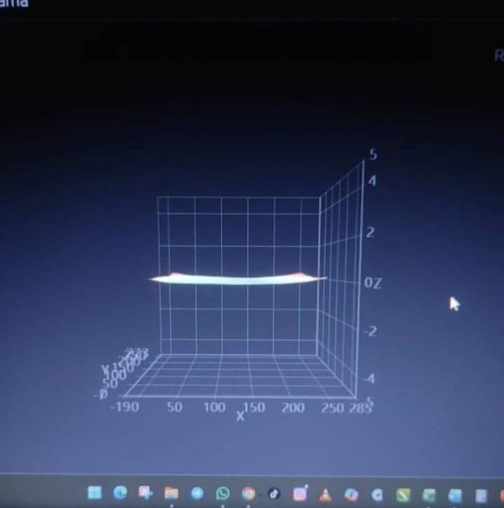

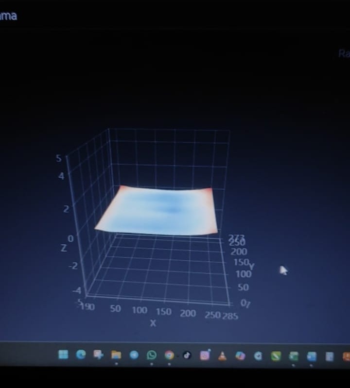

MALLA FIRMWARE 47
MALLA FIRMWARE 50 Y (60 ES MUY SIMILAR) PARECEN MARMOL DE LO LISAS QUE ESTÁN.
COMO ES POSIBLE QUE SEAN TAN PERO TAN DIFERENTES LAS MALLAS?
COMO ES POSIBLE QUE DEL 47 AL 50 SOLUCIONAN UN POCO EL VFA, PERO EMPEORAN LA MALLA?

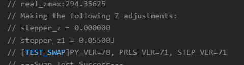

MIREN LA DIFERENCIAS DE MIS FINALES DE CARRERA EL EJE Z, ES MINIMA PERO EXISTE…

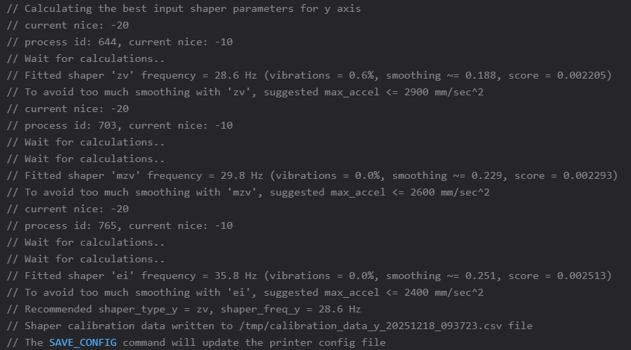

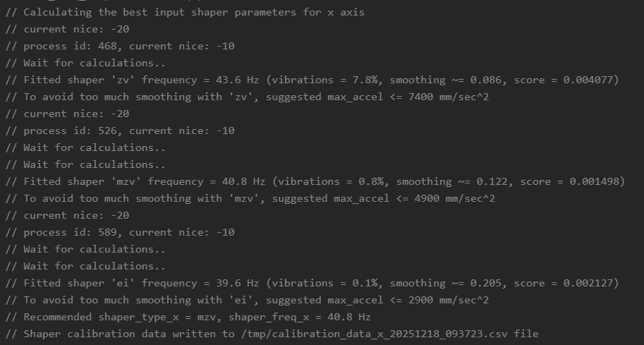

MIREN LO QUE MIS input_shaper TAN BAJOS, YA TENSE TODAS LAS CORREAS, YA LUBRIQUE TODO LOS EJES Y LIMPIE, YA CONTROLE QUE LA CAMA ESTE BIEN FIRME Y LA REAJUSTE. POR MAS QUE AJUSTE Y AJUSTE YA NO SON LOS MISMO QUE AL PRINCIPIO CUANDO ERA NUEVA.
