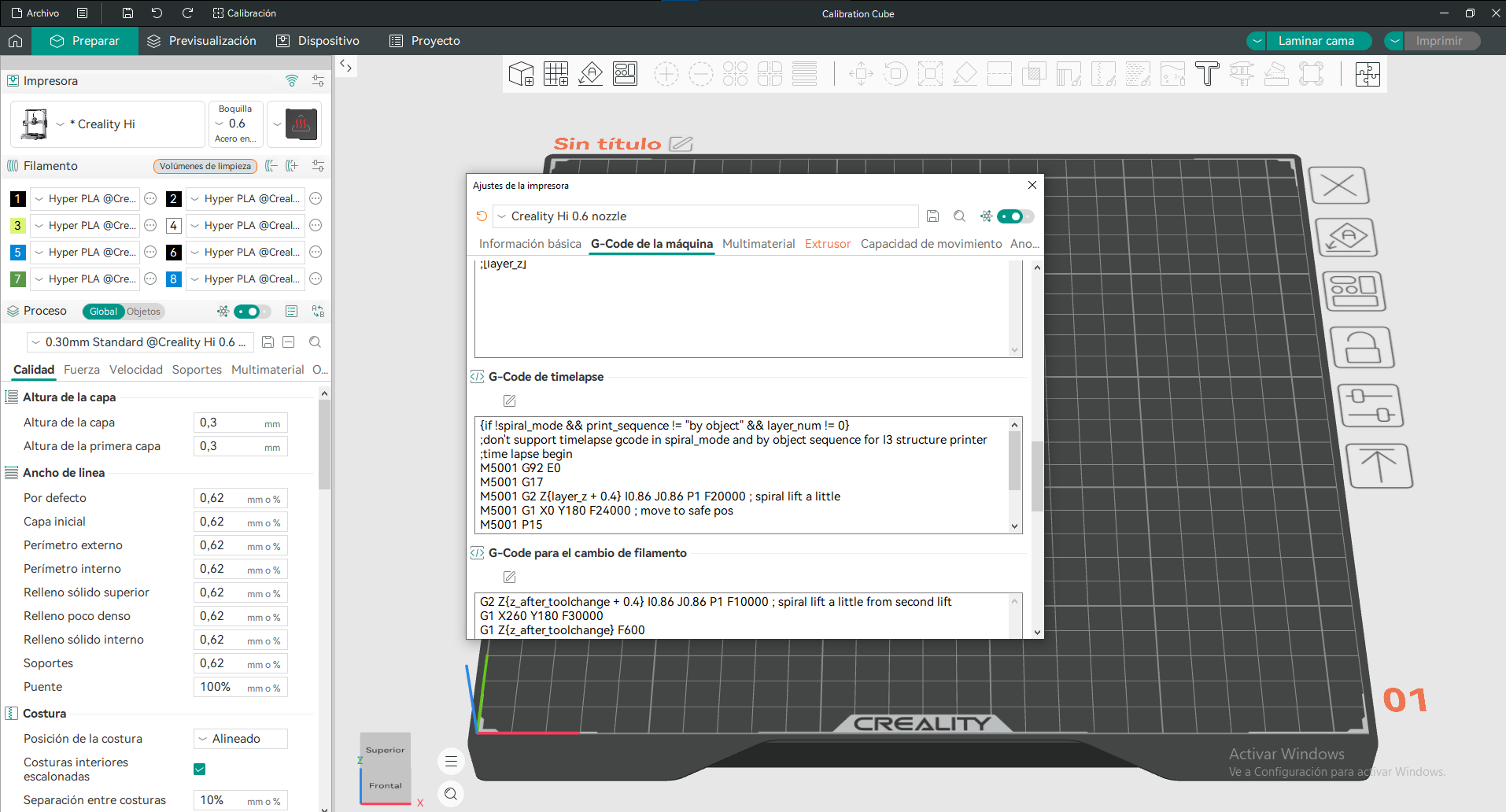

Eso esta relacionado con el Gcode de timelapse, tenes que buscar donde diga timelapse o algo asi en orca slicer y borrar todo, para que no vaya a la esquina superior izquierda a “intentar” sacar una foto para el timelapse
se ve algo asì

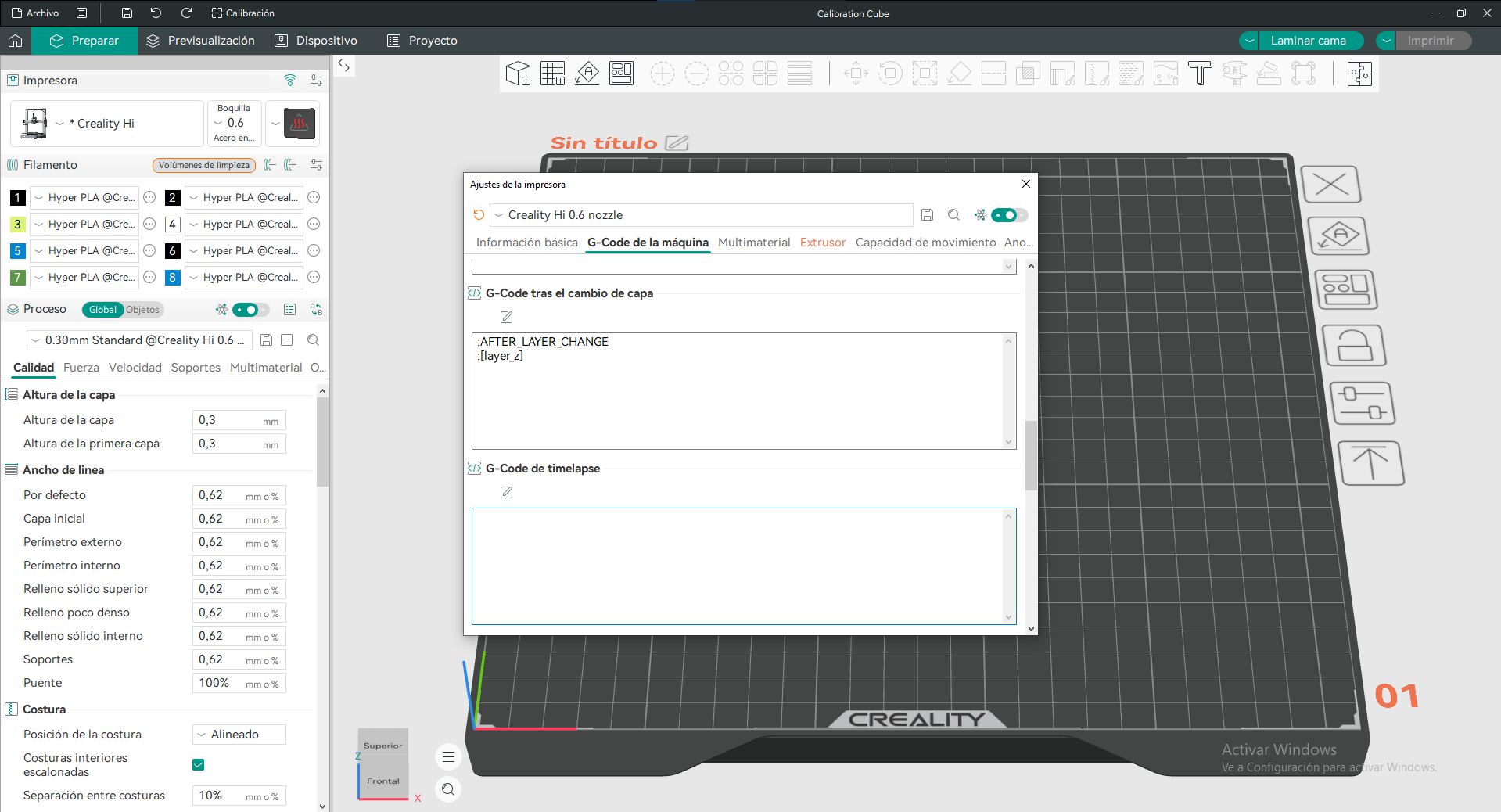

Y luego una vez que hayas borrado el g code de timelapse se tiene que ver así
Y listo, solucionado tu problema.

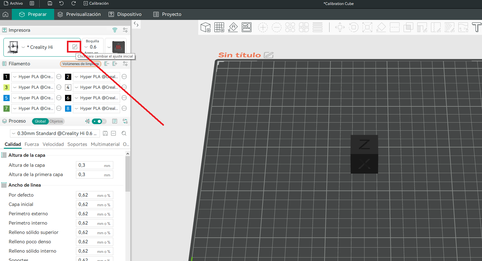

Para entrar a esa configuracion de la impresora tienes que hacer click aqui donde te marqué en rojo
