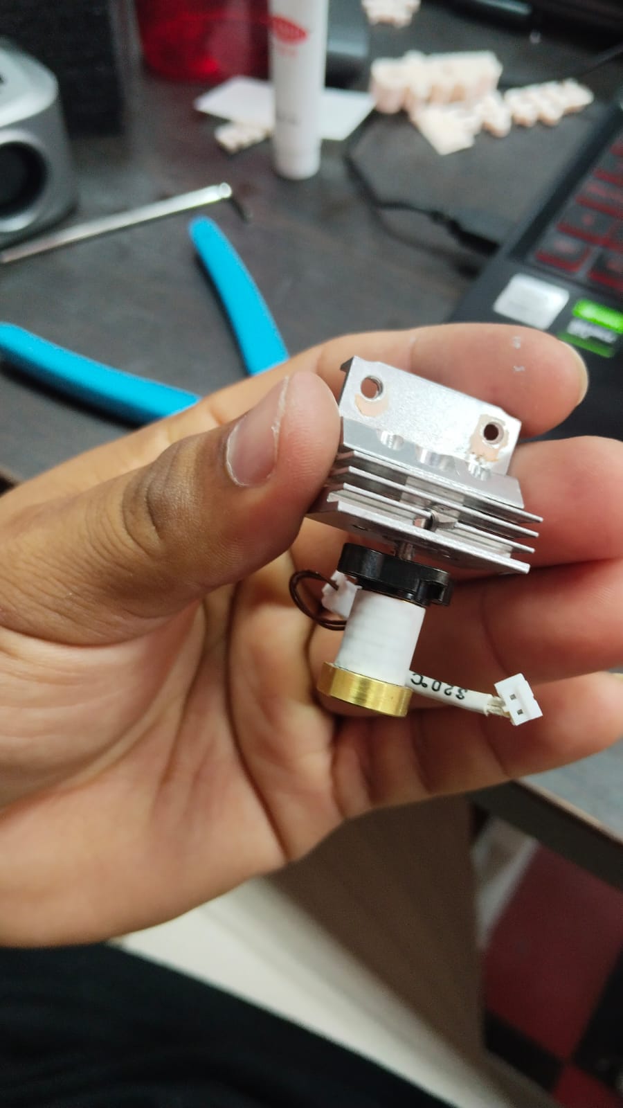

problemas con atasco entre la boquilla y el disipador de calor ayuda por favor
Hola a todos, buen día.
Quisiera compartir mi caso para ver si alguien puede orientarme.

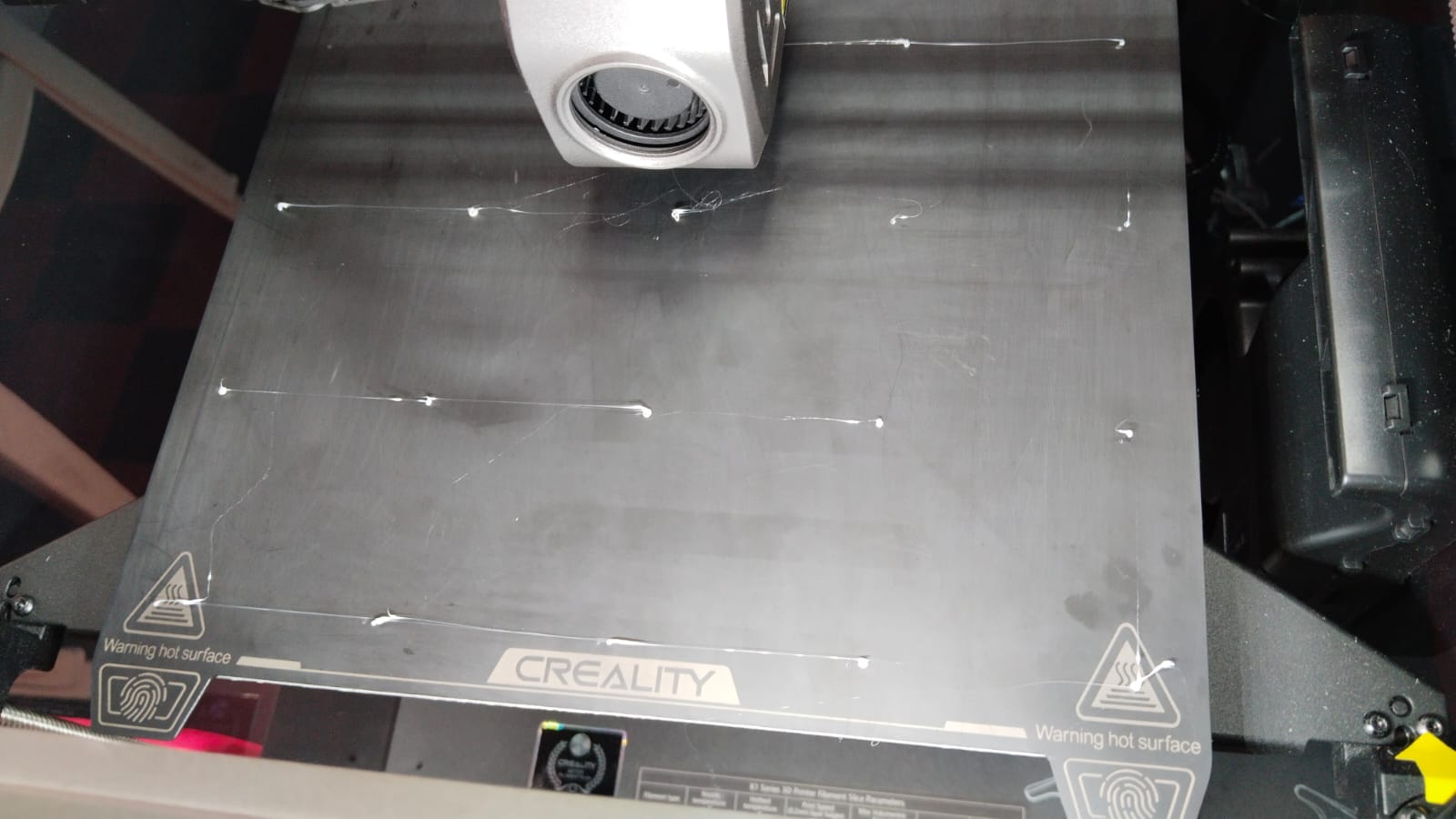

Estaba realizando una impresión con material PETG y, de un momento a otro, dejó de salir filamento. Inicialmente pensé que se trataba de un problema con el rollo (ya que en ocasiones se atasca), pero al revisarlo estaba en perfectas condiciones.
Luego verifiqué el extrusor y tampoco encontré fallas allí. El problema parece estar en la boquilla, ya que no permite el paso del material. He seguido varios tutoriales y procedimientos recomendados, pero he descartado que sea un atasco en el extrusor.

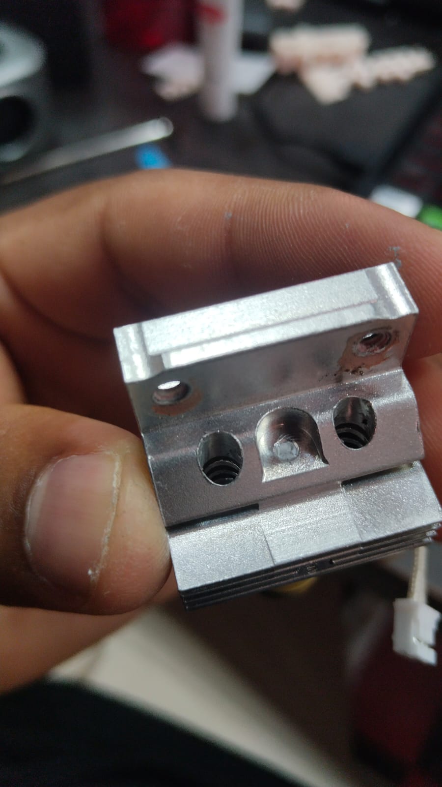

Investigando más a fondo, identifiqué que el atasco se encuentra en el heatbreak, específicamente en la zona entre el disipador de calor y el bloque calentador de la boquilla.
He intentado múltiples soluciones sin éxito, al punto de desarmar completamente la impresora (con mucho cuidado y documentando todo el proceso). Sin embargo, no he logrado retirar las piezas afectadas ni eliminar el atasco.
Adjunto imágenes para mayor claridad.
Agradezco mucho cualquier ayuda o recomendación que me puedan brindar, ya que en este punto no sé cómo proceder.
Muchas gracias de antemano.
Nota: Aun sigo aprendiendo sobre la impresora y no quiero dañar ninguna de sus partes originales, trato de cuidarla mucho.
Esta guía es para atascos por ABS
además para la Creality hay una guía de como desatascar el filamento en la boquilla, puede que te ayude
alguna vez tuve que usar una pistola de calor o un secador de cabello para remover el filamento en la boquilla.
