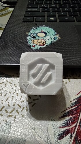

Hola, de un momento a otro empezó a fallar mis impresiones. Actualize al firmware 50, volví al firmware 48, reinicie cientos de veces. Calibre cientos de veces…realice cientos de test, flojo, avance, temperatura, velocidad, vida y miles llego gastado 500gr en test. Y sigue andan mal. Cambien la boquilla.( Nozzle nuevo) Probé muchos filamentos diferentes. Cientos de configuración diferentes hasta los parámetros stock de Creality print y orca. Ajuste correrás, lubricaiones. Y cientos cientos de internos y ninguno mejora.
Hace movimientos extraños en el eje x , como si patinara. El mimos fallo lo hace cuando haces un Z home.
Siento que frena al hacer un Z home y patina luego al centro. Lo mismo hace cuando limpia la boquilla , patina entre punto y punto de médicion.
Llevo con la máquina 2 meses meses y desde hace 10 días no puedo hacerla andar.
Have you tried downgrade to 1.0.0.38?
I have another problem after 1.0.0.50, which I described here Z offset not saving - #16 by IgorA
But I heard that sound of my motors different after 1.0.0.50. And on 1.0.0.38 sounds looks like before.
