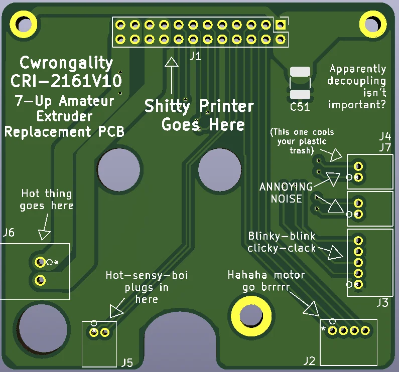

Salut à tous,

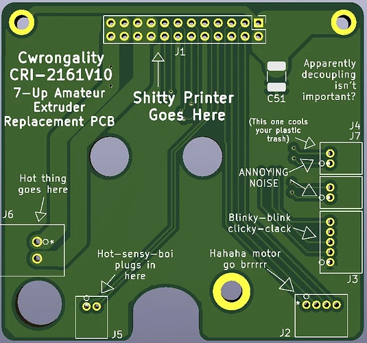

Après démontage complet et test de tension et continuité. J’ai enfin trouvé mon problème. La carte qui est embarquée sur le kit creality spirite extrudeur a claqué. Voici le schéma de la carte:
Cette carte renvoi du 24v en permanence à la buse.
Le problème de cette carte c’est que le + 24v est commun à l’alimentation de la buse et des deux ventilateurs. Le négatif est beaucoup trop proche d’autre piste. Un coup de chaud et un court-circuit avec une autre masse peut se faire. On se retrouve donc avec un 24v permanent qui alimente la buse dès la mise sous tension de la machine. J’ai tiré deux fils en direct qui partent de la carte mère jusqu’à l’alimentation de la buse. Et l’imprimante fonctionne correctement. J’ai commandé une carte sprite neuve pour remplacer celle HS.
