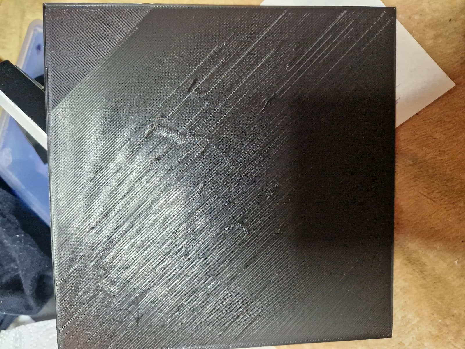

Problemi con il livellamento dal primo layer
Ho comprato la stampante a luglio e fino a novembre tutto bene, ho fatto l’aggiornamento firmware all’ultima versione, agg. estrusore e hotend, ma ho continui problemi con il livellamento dal primo layer , ho provato di tutto dal livellamento con il piatto a 50°, a variare le temperature del filamento da 200 fino a 230 ° ( uso pla e hyper pla), ho provato con lo z offset e a variare il flusso di estrusione ma niente, avete consigli?

Hi @Mdamor and welcome to the forums.
I would recommend running through the bed leveling process as show in the Creality After Sales video linked below. Please remember to re-run the self-check procedure on the printer after doing so.
Service Tutorial - K1 How Bed Leveling
If you still see gaps in your print after doing the bed leveling then I would recommend lowering your Z offset by approx 0.05mm in the slicer.
