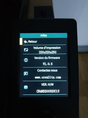

Updated Ender 3 V3 SE Firmware to 1.0.6 and Printer Wrong language

AprÚs 15 jours de contacts avec le support, voici la solution préconisée et qui a fonctionné:
Dear Customer
Thank you for contacting Creality customer support.
Sorry for the bad shopping experience!
We have reported to our senior engineer that your problem appears to be caused by firmware not being flashed successfully
First, refresh the screen firmware. If the refresh is successful, successes will be displayed.Did you show up successfully? Because it’s not in your previous pictures and videos
Then update motherboard firmeareafter inserting the SD card with firmware and booting, the blue screen interface will take longer than normal booting. It is recommended to change the firmware name to 123.bin and update repeatedly/change the card and then update.
Note: After the firmware update is successful, the SD card firmware needs to be deleted.
Then
The problem is that the screen update does not complete successfully.
Bonjour,
J’ai appliquĂ© les recommandations du support et la mise Ă  jour a fonctionnĂ©:
  • Renommer le fichier Ender-3 V3 SE_HWCR4NS200320C13_SWV1.0.6_GD303.bin en 123.bin
  • Flasher le clavier avec le nouveau fichier TJC_SET avec la micro SD
  • ArrĂȘter l’imprimante dĂšs que la mise Ă  jour est faite sans autre action.
  • Introduire la carte SD et dĂ©marrer l’imprimante (le processus est un peu plus long)
  • L’imprimante va se rĂ©initialiser ( 1 Ă  2 minutes)
  • ArrĂȘter l’imprimante, retirer la carte SD
  • RedĂ©marrer l’imprimante, changer de langue si besoin, tout est OK
    Je n’ai pas vu de changements avec cette mise Ă  jour, mais elle est sĂ»rement necessaire.
    D’aprĂšs moi les noms de fichiers sont trop grands et celĂ  gĂ©nĂ©re une mauvaise extraction des fichiers, donc mauvaise mise Ă  jour. en renommant le fichier compressĂ© en 123.bin çà passe.
    Cordialement
In English, rename the bin file to 123.bin. Problem is the original name is too long and it gets corrupt when extracting.

Bonjour
Si cela peut aider, je suis restĂ© 3 jours bloquĂ© aprĂšs un essai d’update 1.06
J’ai essayĂ© toutes les recommandations de ce thread
J’arrivais Ă  faire l’update de l’écran mais pour la carte mĂšre je restais bloquĂ© sur un Ă©cran bleu (essai nommer le fichier 123.bin et firmware.bin sans succĂšs)
AprĂšs plusieurs tentatives de retour en 1.04 mĂȘme phĂ©nomĂšne, update de l’écran oK mais pour la carte, Ă©cran bleu mĂȘme en le laissant plusieurs heures et en faisant plusieurs marchĂ© arrĂȘt
Ce qui a débloqué la situation
j’ai refait l’update du clavier en 1.04
j’ai arrĂȘtĂ© l’imprimante, enlevĂ© la micro sd du clavier
j’ai redĂ©marrĂ© l’imprimante et mis la carte SD avec le fichier nommĂ© firmware.bin
j’ai arrĂȘtĂ© l’imprimante et redĂ©marrĂ© et lĂ  ça a marchĂ©
Le fait d’avoir mis la SD avec l’imprimante sous tension semble avoir dĂ©bloquĂ© la situation pour moi
I’m not sure if you are still having this issue but I was and the way that I fixed it was by installing the screen update, turning off the printer and then putting the mainboard update in with the printer still off and then when I powered it back up it worked. part of the issue was that I didn’t unlock the mainboard card when updating the mainboard, the other issue was that my card was the wrong size and I had to use Disk Genius to make it think that it was 32gb so I could format it correctly.
