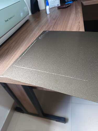

Hello everyone. K2 Pro has been a nice acquisition for me.
However, I got this problem, which damagem the printer plate.

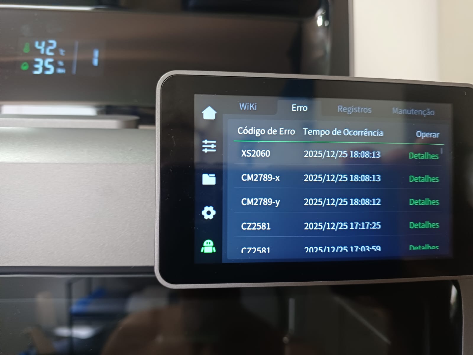

Printer has less than one month of use. Printer advised error of sensor of Z axis. I don’t know how to solve this.
Restarted the printer 5 times. In the calibration process, of a new project, head is locking over the printer table during the process, with bad noises.
I will appreciate any support.
Thanks.
Marry Xmas.
こんにちは。私も同じエラーが起きました。
プリント中止ボタンを押したらホットエンドがプレートに落下
初めての衝撃音で驚き狼狽えました。:joy:
サポートに連絡して交換部品を送ってもらいました。
プレート・ホットエンド・歪みセンサーです。
歪みセンサーが問題を起こしていました。
参考になれば幸いです。
