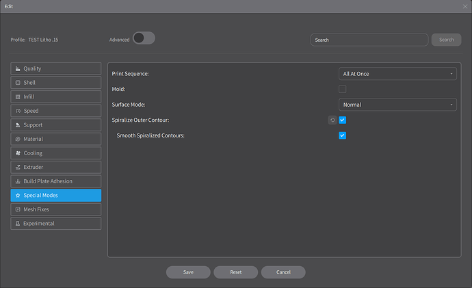

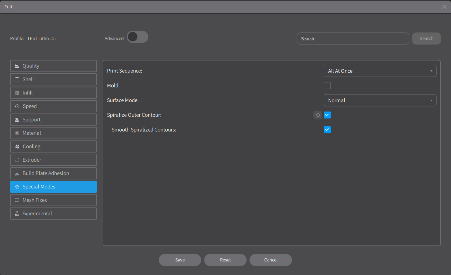

Meine ersten Vasen sind immer innen gefüllt. Was muss ich wo einstellen, damit hohle Gefäße gedruckt werden?

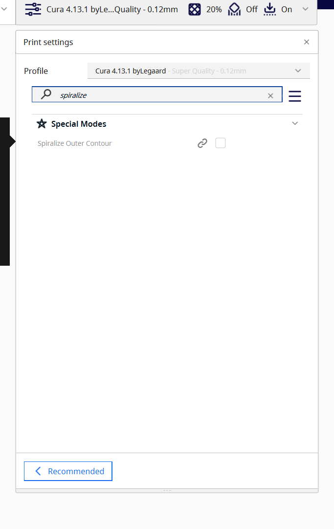

Special mode > spiralize. That is in Creality print, there is a similar function in Cura if you are using that.

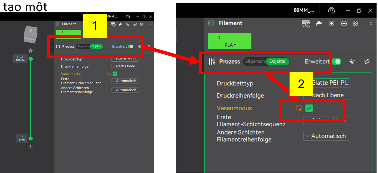

Creality Print & Cura zu den Spezialmodi
Hi,
mit Creality Print V7.0.0 kann man wie folgend in Vasenmode gehen:
