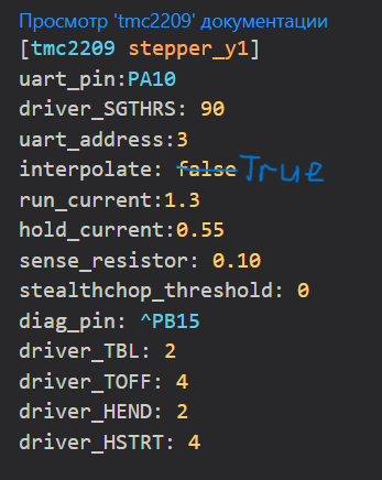

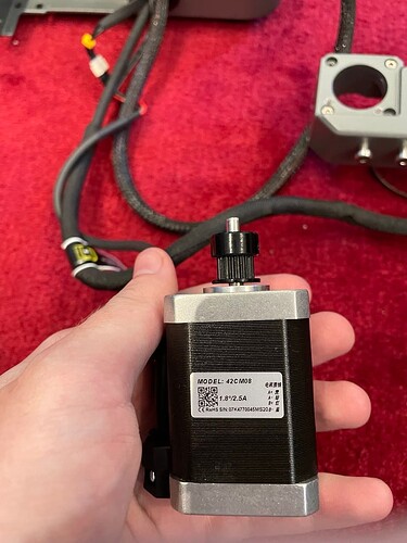

Не пробовал включить интерполяцию на моторах z и z1 ?? Я помню у меня при медленном движении пищали драйвера (или моторы) на плюсе
может только если ремень трёт о бортик шкива
это y и они не пищат у меня но с интерполяцией при включении питания получается звук резкого втыка и меня это смущало)
Блин, перепутал, я про У моторы имел ввиду

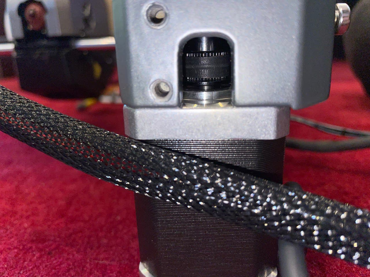

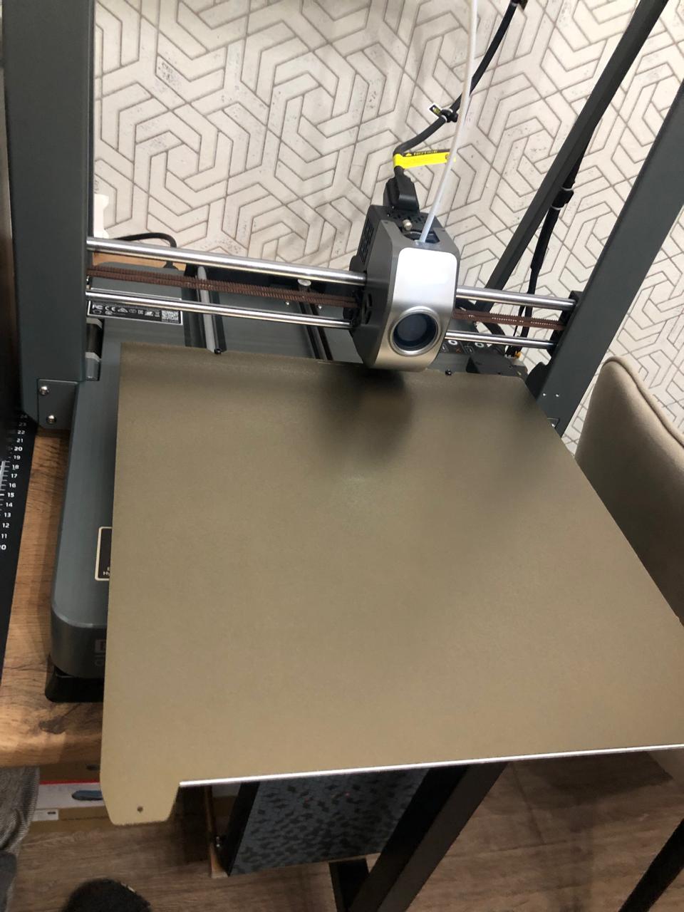

Как же я сейчас рад что мой перфекционизм не заставил меня отрезать лишние провода от мотора чтоб сделать их короче. И теперь я могу спокойно снять раму не отключая всю эту гирлянду и проводов=)
на одном зазоры выставил, проблема была в них скорее всего как выставлю второй соберу и тестить
Ждём результат :+1:
Но я надеюсь я там ничего не сломал, пропустил провода под усилитель рамы который наискосок и пару раз запустил возврат домой и она в верху воткнулась в провода не доехав до концевика и начала биться в агонии пытаясь вдавить провод в раму и прокручивая ремень по шкиву, сначала не понял что случилось и попробовал еще раза 2 и только потом заметил что провода под усилителем, она так страшно подражала надеюсь я там ничего не послизывал из зубчиков и ничего не сломал.
Ты не первый так попадаешь, не первый раз читаю про такое от владельцев плюсов, у меня один раз тоже так провод застрял, после этого я его пустил по этому усилителю чтобы вообще не мешал ничему.
Так намного безопаснее было, и провод не перегибался
Я уже испугался, думал что-то сломал=)
Ремень должен пережить такое и не раз))

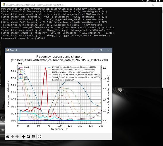

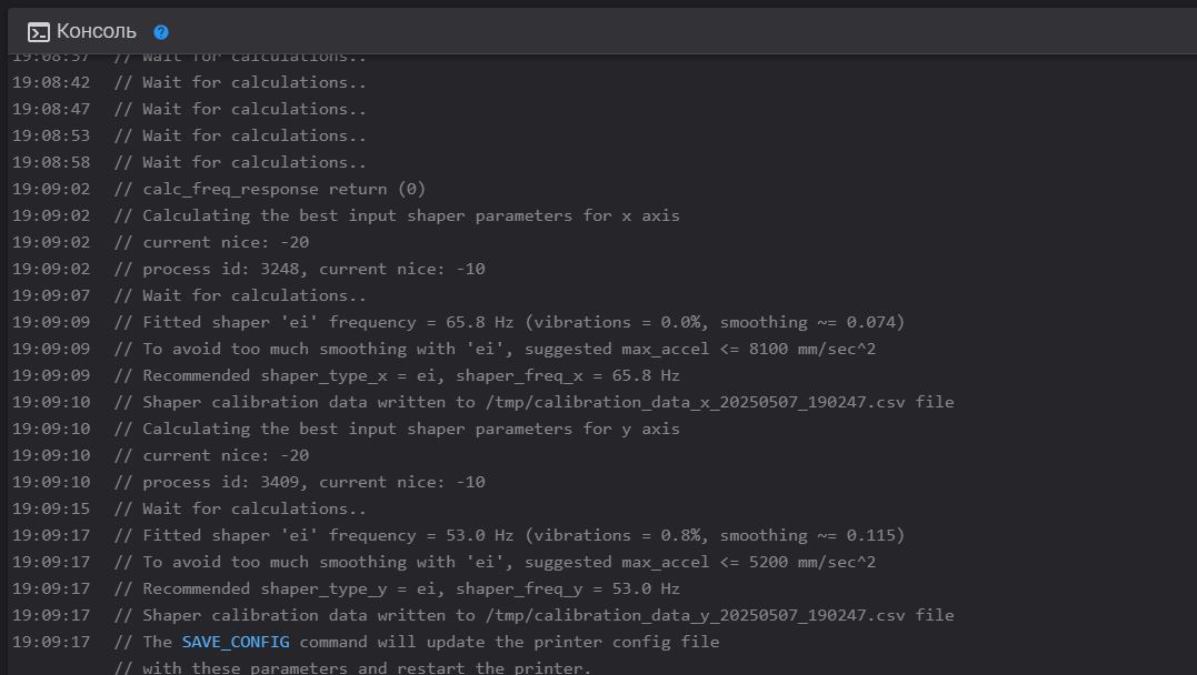

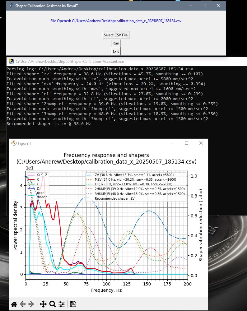

Я тут добился таки хорошего графика по Х.
ZV 66Hz ускорение 17000mm/s"
А вот что предлагает встроенный автокалибровщик:
только ei
Recommended shaper_type_x = ei shaper_freq_x = 65.8 Hz
max_accel <= 8100 mm/sec^2

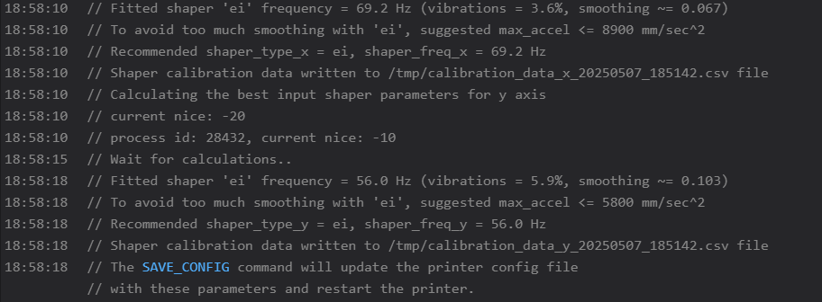

А это прослабленные ремни:
а где взять такой тест и какие именно два файла надо взять
Вот кстати мне ИИ уже давно советовал поменять шейпер=) я только сейчас вспомнил
Почему «auto-calibrate» всегда пишет ei

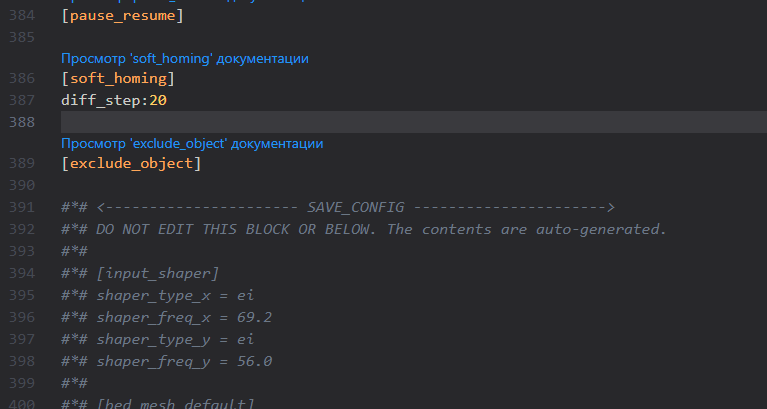

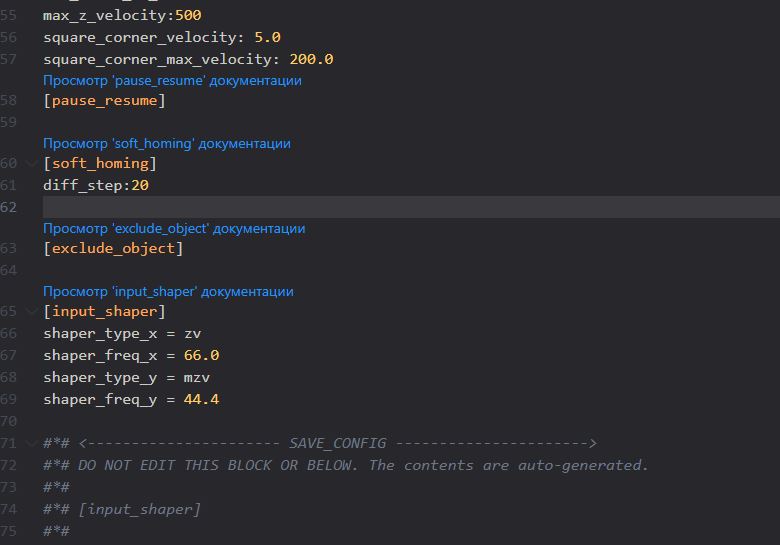

Я уже менял эту ерунду на старых моторах но после каждой калибровки и сейва она сбрасывается=), сейчас поменяю шейпер и запущу vfa
а ты когда менял, прям в конфиг прописывал?
снизу в строки, но они закоментированы не уверен что это работает в инпут шейпере прям в конфиг, я пару раз вписывал а потом забыл
а у меня нету тут инпута=) странно

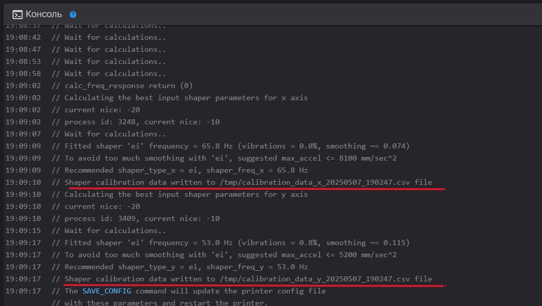

Я наверно не смогу нормально объяснить, делал по инструкции в интернете гдето искал, на примере К1С. Файлики эти лежат в самом принтере, путь на консоли прописан после калибровки
Вобщем нужен root доступ чтоб залезть в файловую директорию принтера где лежат эти 2 файла
