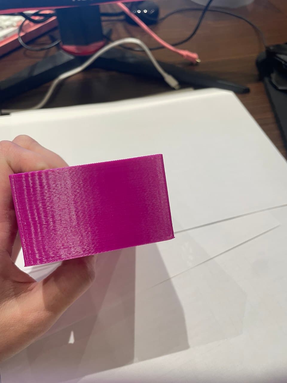

Мда… (на фото hyper pla creality) Я уже и не знаю как оно работает как будто на стоковых моторах vfa было меньше. При чем странно на коробочке они меньше чем на тесте. В общем я без понятия, не могу нормально оценить т.к. сток печатал на белом глянце а там не видно нормально. Но стало значительно тише что уже радует=)
У всех он так гудит или это только у меня? Потому что при покупке такого не было, это именно вентилятор хотенда, такой квадратик в принципе легко найти
Эхо сильное по углам на последней фотке=( это уже с шейперами надо разбираться.
В общем да, проблема этого рельефа остается актуальна, и если честно я не понимаю причину, и что еще можно сделать, всё уже перепробовано. Надо либо печатать до 100мм/с или больше 150мм/с
у меня примерно также, свиста только больше, после печати особенно он шумный
Неплохо помогает функция в Орке “не замедляться на внешних периметрах” в профиле прутка

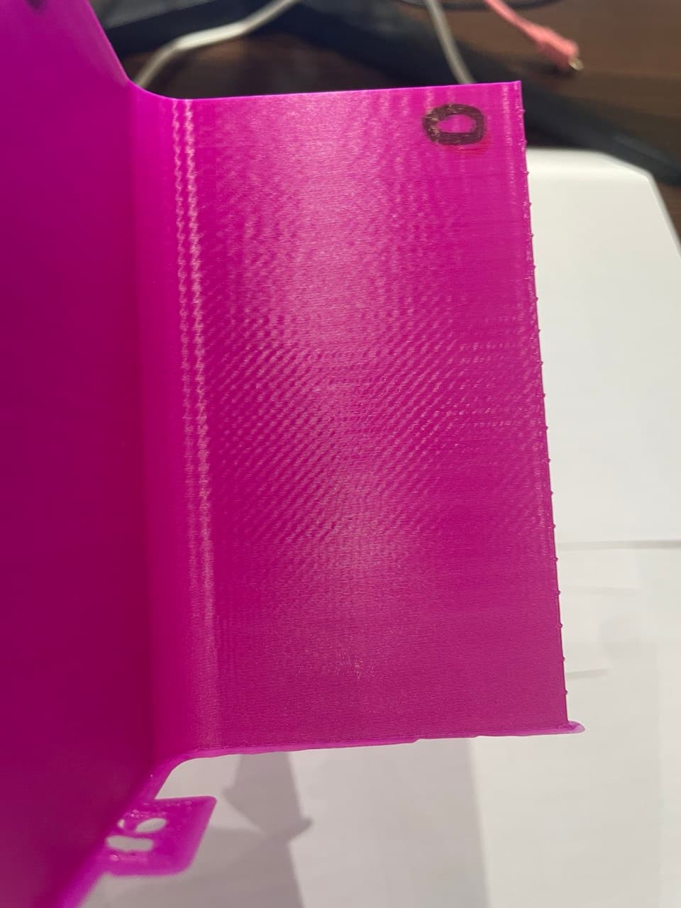

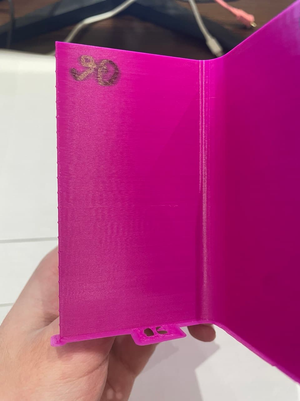

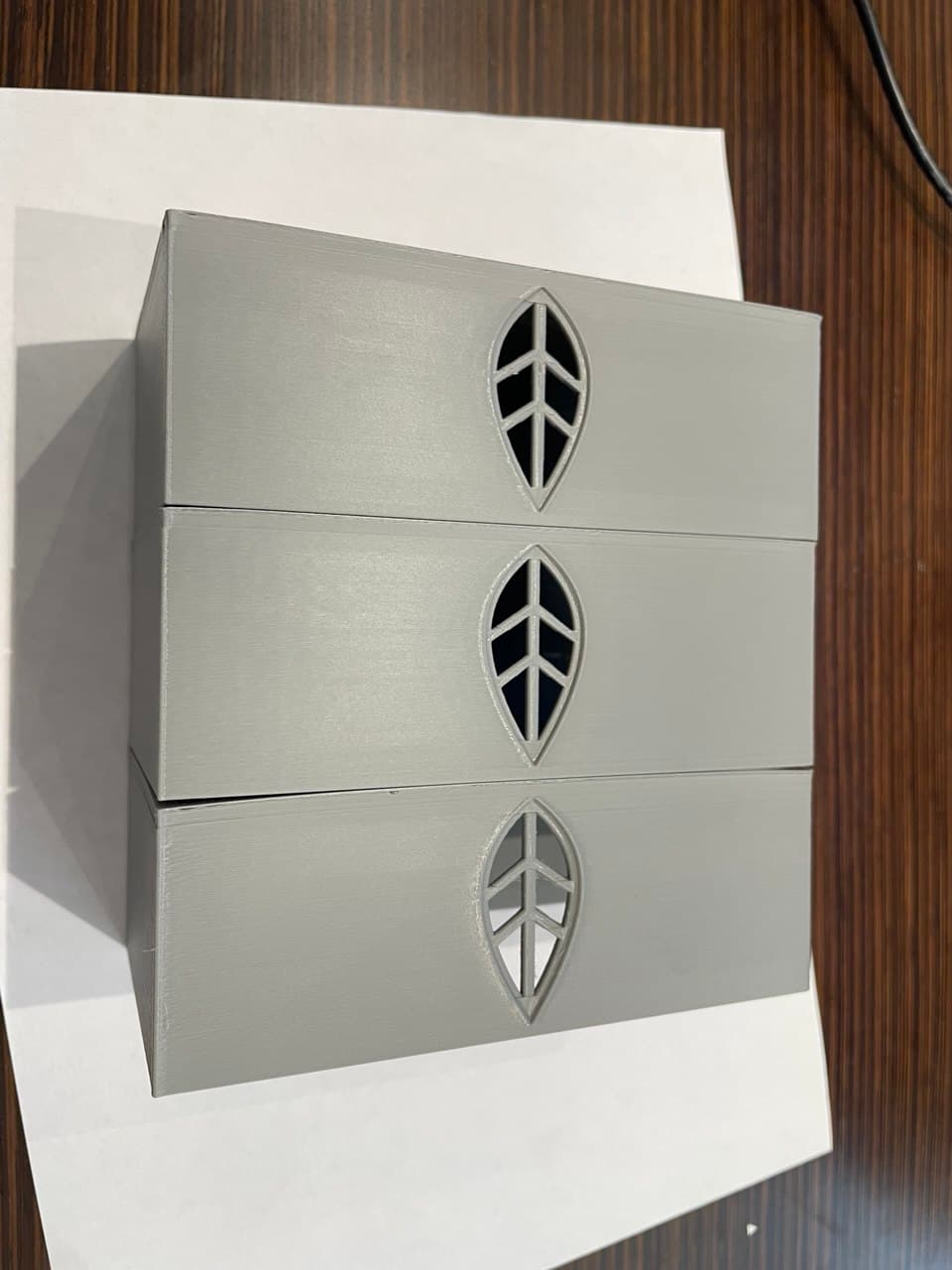

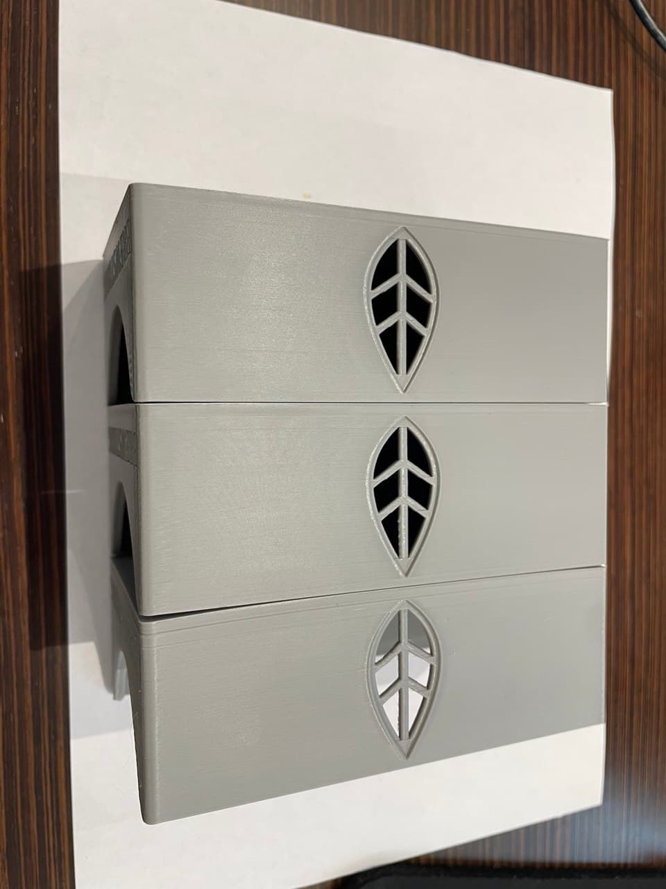

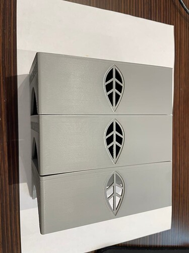

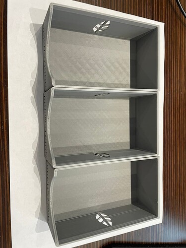

С эхо я пока начал бороться при помощи кода, еще хочу сделать конструкцию более жесткой допечатав между рамой и усилителями треугольные распорки. Ведь эхо это по сути остаточное дребезжание после резких торможений. Тут как раз и поможет твоя прокладка под втулку, по сути нужно сделать либо голову жеще либо уменьшить резкое торможение на углах.

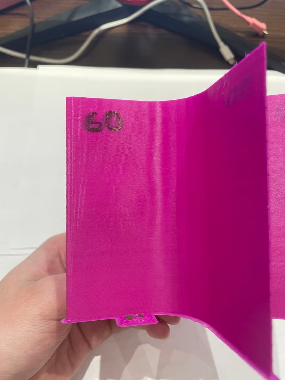

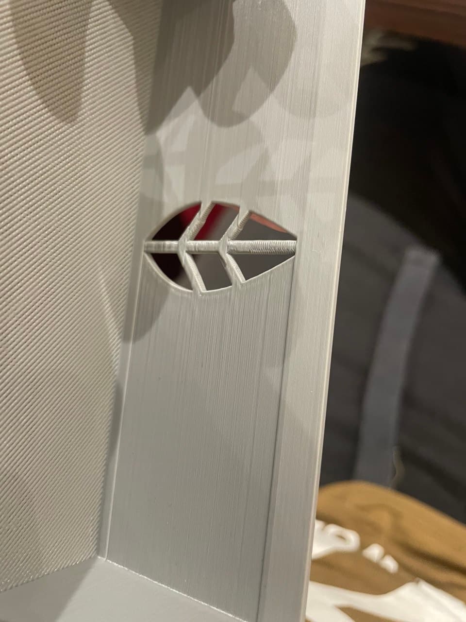

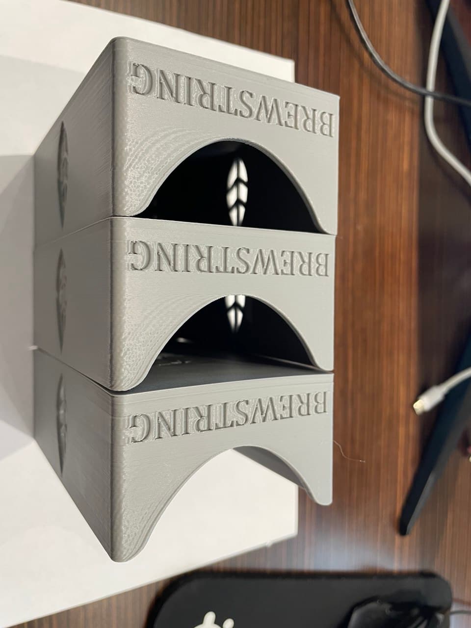

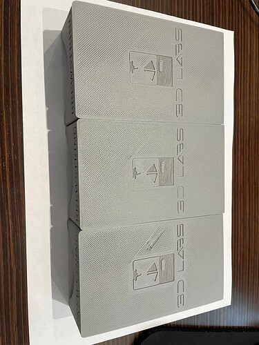

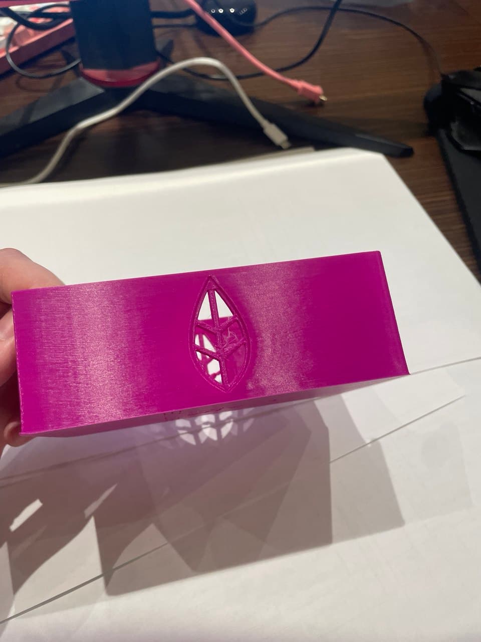

И так вот фото коробочек напечатанных в том же слайсере но на разных моторах и с одним и тем же пластиком creality hyper pla. Есть небольшие проблемы с экструзией но я в них не лез т.к. они мне не сильно мешают я там не жидкость храню=). Ну собственно стандартная проблема первого слоя и естественно эхо с которым я на тот момент пока не особо боролся. Справа всегда находится модели на старых моторах. На новых моторах наблюдаем чуть более четкие контуры буквы ну и немного более приятную поверхность но так же и чуть более заметное эхо за счет увеличения энерции валов. Так же переодически немного вело низ на это тоже не смотрим мне лень было настраивать=). Еще очень большая проблема что при появлении на ровной поверхности какой либо текстуры слой может просто съехать и сделать как бы полку с этим я пока еще не придумал как бороться (последнее фото) все было сделано в креалити слайсере 6 для чистоты эксперимента попробую еще сделать то же самое в орке на стоковых настройках под нить и принтер
В целом контуры как по мне стали приятнее но еще тестируем=) Серый пластик как по мне уж очень привередливый по сравнению с другими цветами… В конфиге что ты дал двигатели шипят
Орка слайсер the best!!!))
Меня шипение особо не напрягает, тем более принтер в режиме удержания почти никогда не находится, зато резкие движения по оси намного тише стали. Наконец то получился комфорт как на бывшем плюсе.
Ну я попробую поиграться чтоб и шипение порезать и скрежет убрать=) как нибудь

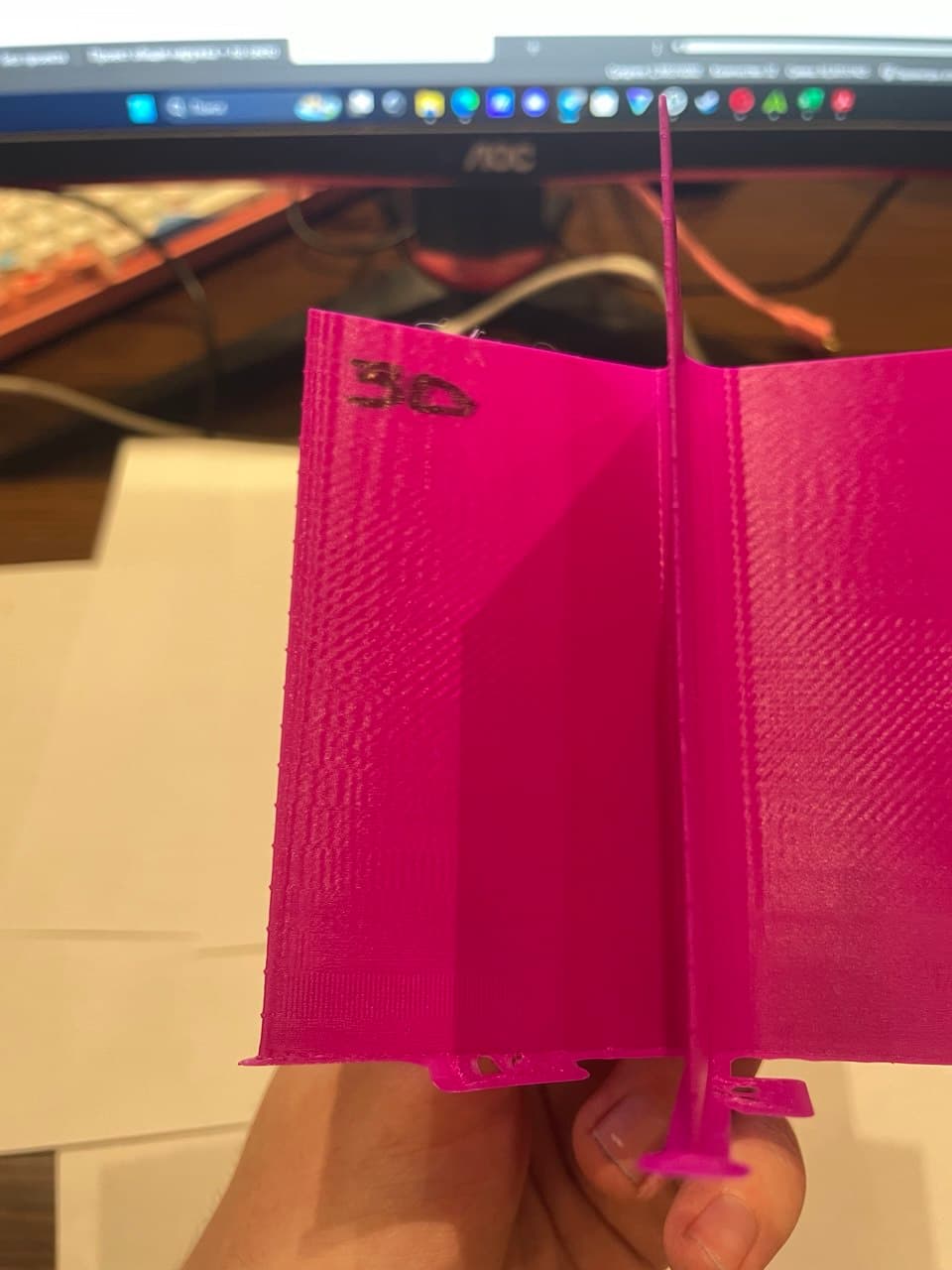

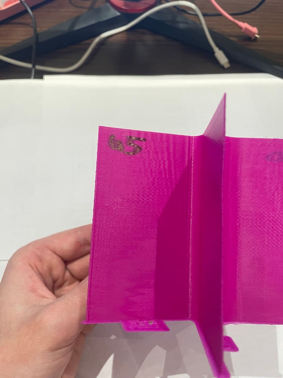

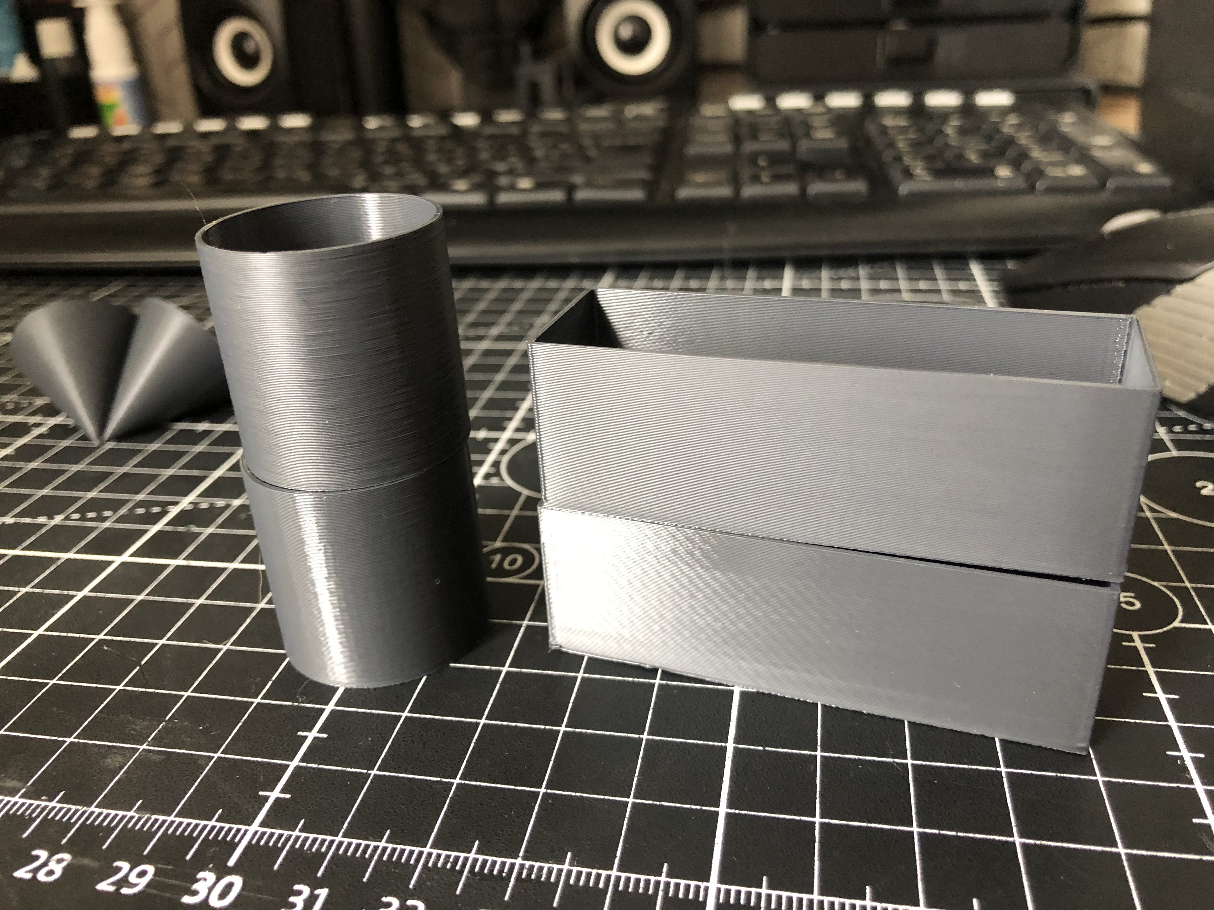

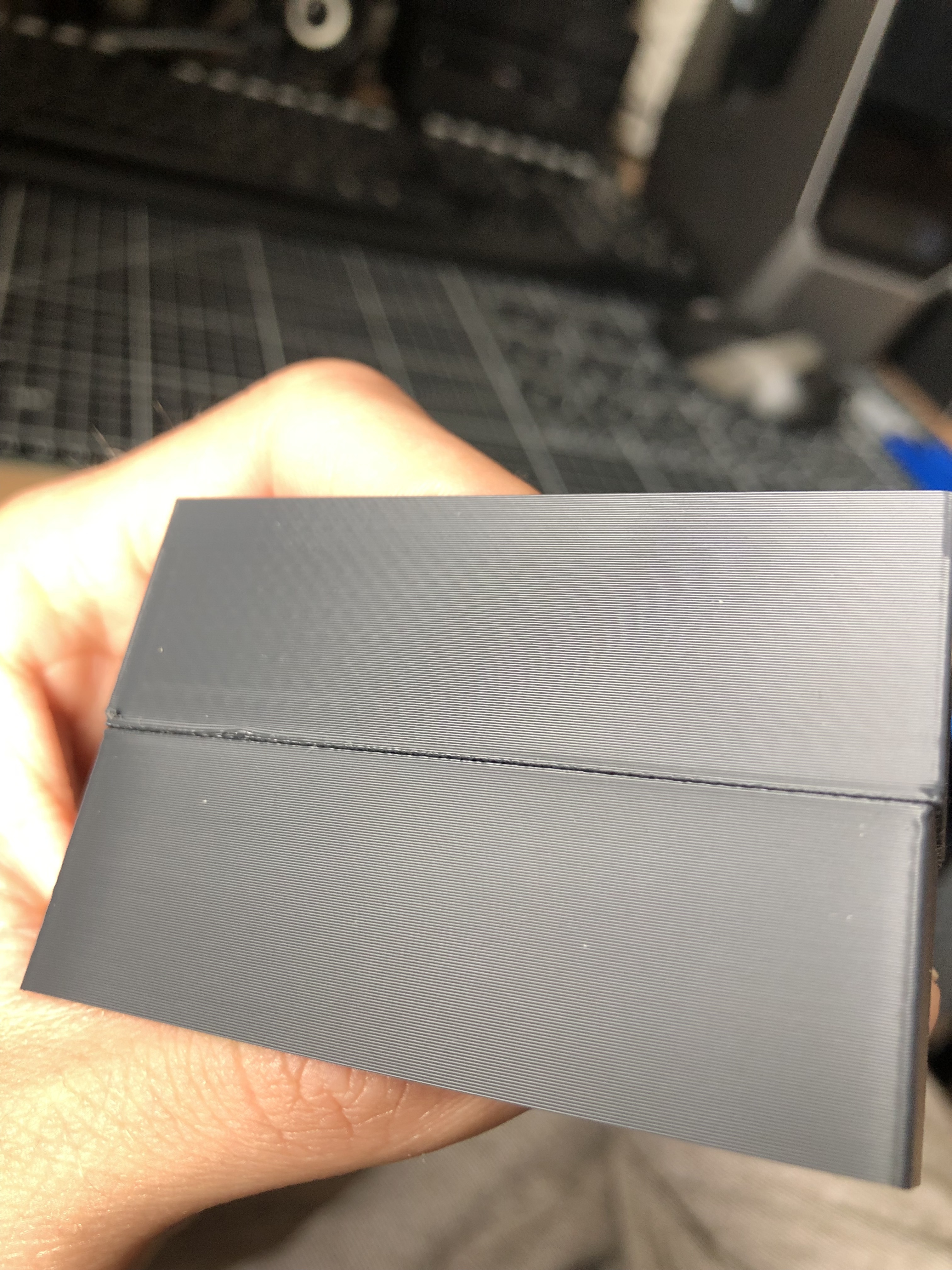

Не знаешь случайно как избавиться от этой полки при появлении текстуры?
Полка может и из-за слайсера вылетат, или из-за самой 3д модели, либо из-за какого то механического косяка (особенно если всегда на одной высоте)
А еще может возникать из-за качания бошки, т.к. нижний подшипник сидит жестко а верхняя втулка подпружинена, попробуй покачай на себя-от себя. Я собственно поэтому прокладку и засунул туда, чтоб голова была более устойчива
