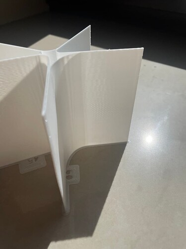

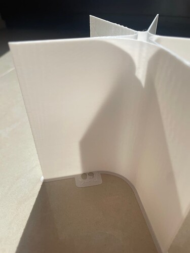

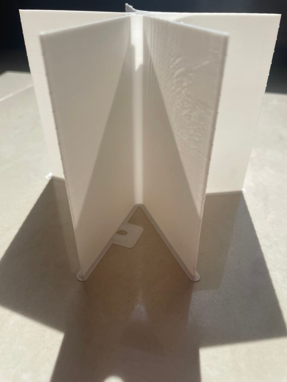

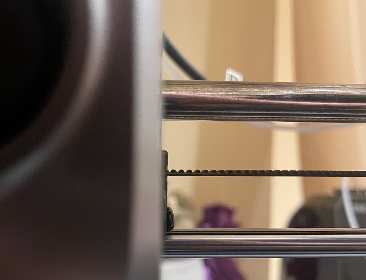

на фото получаются ровно, но если смотреть сверху то на деле чуть смещены относительно друг друга…

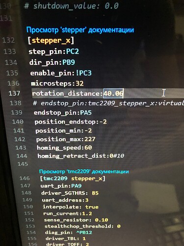

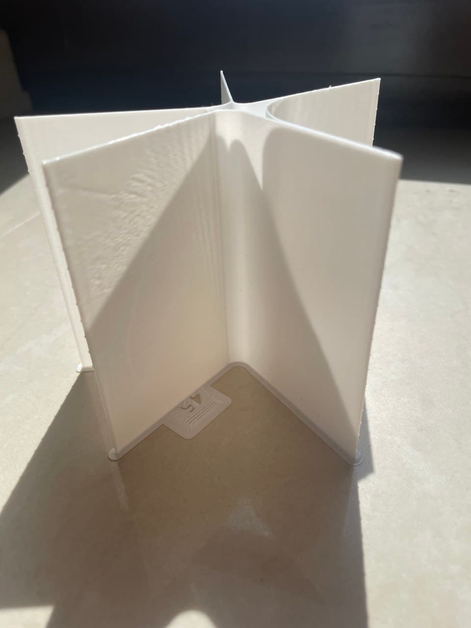

Привет, это снова я😅 Два дня подряд занимался экспериментами с 3v3, и вот какие выводы: замена ремней никакого результата на дала. Что бы я не делал и не менял- рельеф никуда не уходил. В итоге я поставил обратно родные моторы и начал думать снова…и решил залезть в файл конфигурации принтера через flud, начал его рассматривать и заметил странное значение rotation distance для stepper X и stepper Z. Оно было равно 39.94 вместо привычных 40. Далее я решил поставить значения 40 и провел VFA тест, и случилось чудо! страшный узор стал менее выражен, далее я пробовал поставить значение 40.06 и вот что получилось:
И это на stock моторах! я очень доволен таким результатам. Позже хочу снова поставить Leadshine моторы и поставить значение rotation distance 40.08 или 40.1
Буду признателен за обратную связь, у кого, что получилось

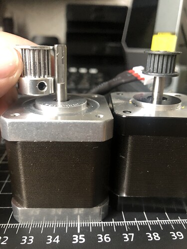

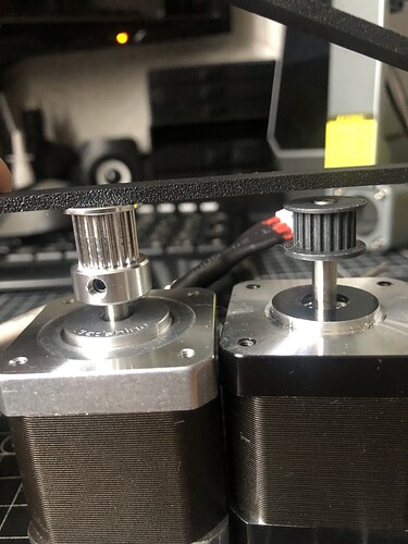

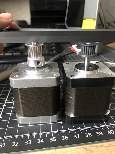

Привет! Чтобы заменить моторы нужно открутить портал XZ, далее ослабить ремни (а еще лучше выкрутить блок крепления ремней из каретки печатающей), в районе моторов со стороны шкивов находятся по 4 болта, крепящих моторы- их нужно просто открутить и снять моторы. На creality wiki есть видео по замене. (для 3v3 plus моторы нужны 42СМ08)
По поводу шкивов нужны GT2 20 зубов, отверстие 5мм, для ширины ремня 10мм, 2 шт. установить их нужно как на моих фото выше в посте. Заказывал фирмы Mellow на Али, на озон тоже есть аналогичные (дешевые лучше не брать).

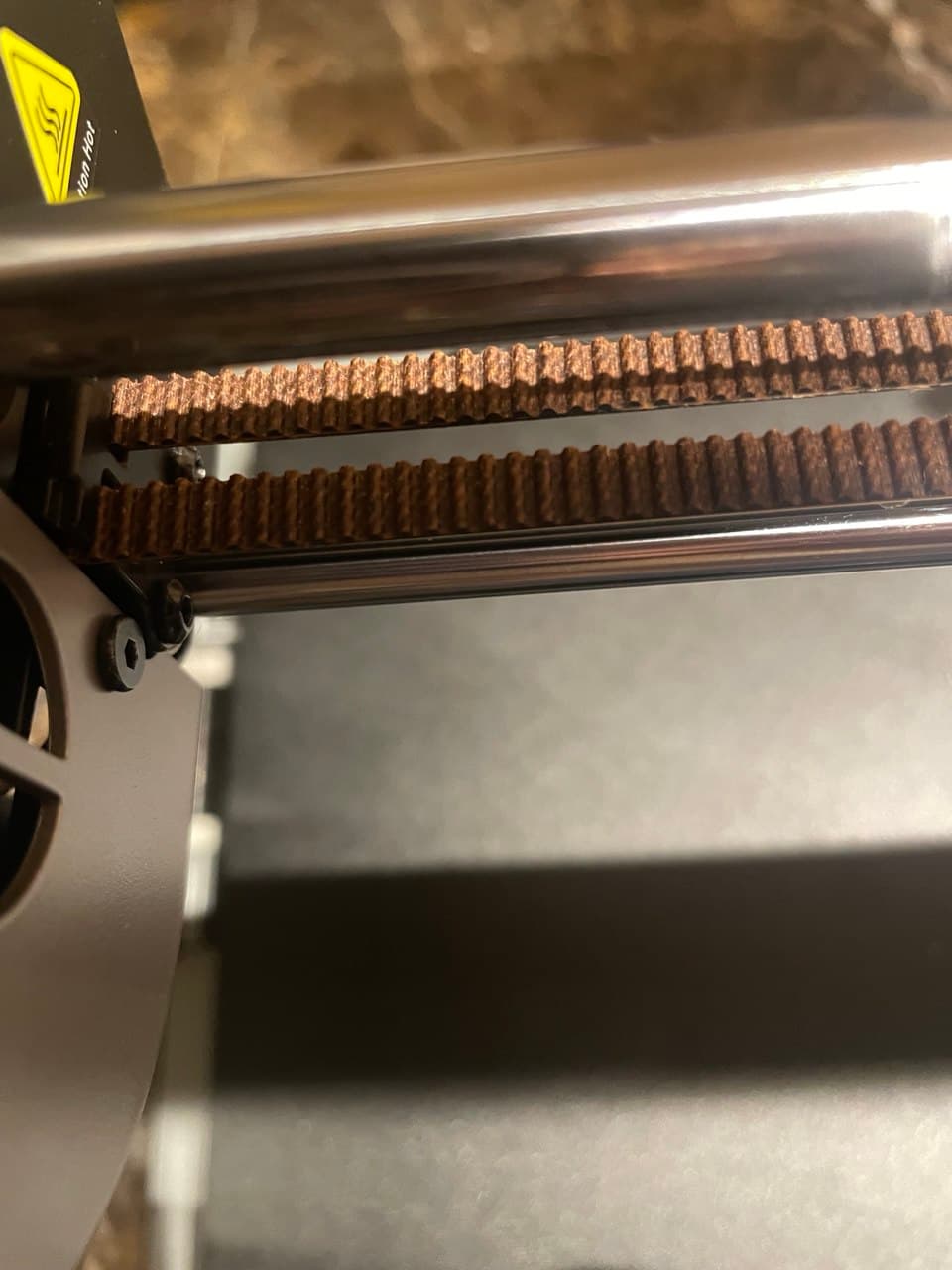

Ремни я и натягивал и ослаблял - особых изменений в печати не было. Чтобы натянуть ремни нужно ослабить 2 винта на натяжителях, далее они должны автоматически натянуться за счет пружин., потом винты обратно. creality wiki есть видео
@ Morteza_Mohebbi ты не пробовал подложить полоску мягкого материала между графитовой втулкой и корпусом печатающей головы?

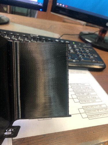

Странный результат я получил после натяжения, на низких вроде норм на средних чуть плывет и потом на высоких опять норм не считая 45 градусов в которых испорчена практически вся поверхность выше 50мм/с возможно белый не самый удачный вариант для этого но мне уже было лень менять=)

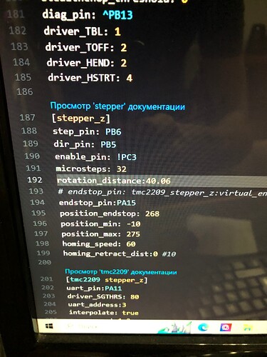

У меня и так стоит 40 может ты уже что-то менял? Закинул кстати код по степерам в чат гпт последний вот что ответил:

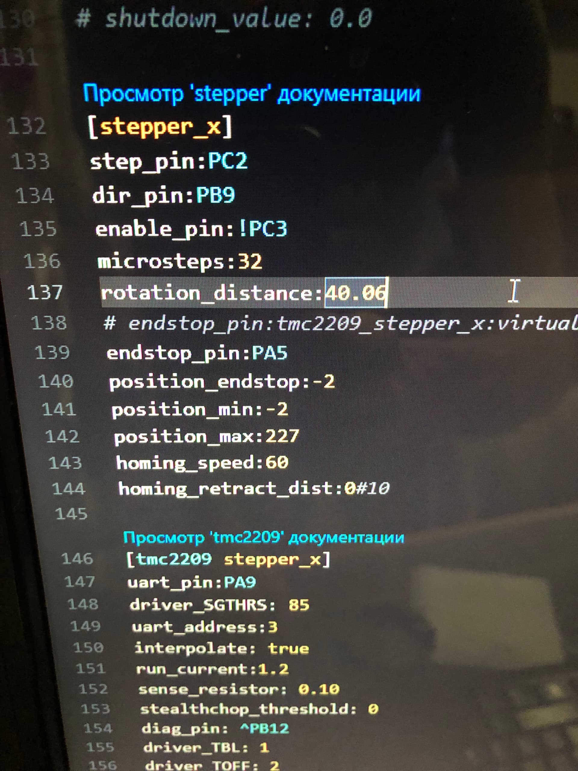

@ Slime нет rotation distance точно не трогал, в стоке было 39.94, это на 3v3 , а на 3v3 plus было 40, именно поэтому меня это насторожило

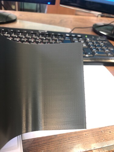

вот что выдал чат по моим запросам и заводскому коду в общем
Ниже — «карта причин» вертикальных тонких полос (VFA, Vertical Fine Artifacts) именно для CoreXZ-платформы Ender-3 V3 Plus и ваш текущий конфиг Klipper. Слева — что может породить рябь, справа — как это диагностировать и устранить. Можно идти сверху → вниз — пока полосы не исчезнут или не станут незаметными.
Зона Что порождает VFA Как проверить Что сделать
1 Драйвер TMC2209 stealthchop_threshold = 0 ✓, но TBL 0 / TOFF 1 даёт слишком короткий dead-time → шум микрошагов.
diag_pin активен при механических концевиках → ложные «stall» = неровный ход. M122 (DUMP_TMC) во время печати: графы sg_result прыгают без реальных ударов; драйвер греется > 70 °C. Исправьте в cfg
‒ TBL = 2, TOFF = 4-5.
‒ Уберите diag_pin на X и Z.
‒ Оставьте SpreadCycle (stealth = off).
2 Мотор + µ-шаг 1,8 ° мотор / GT2-20 → 0,20 мм на полный шаг. Если слой 0,12 – 0,24 мм попадает «между» реальными позициями, очередные микро-шаги повторяются → полосы. Распечатайте две башни: 0,20 мм и 0,12 мм. Если 0,20 мм почти гладкая, а 0,12 мм рябит — это оно. • Пробуйте «магические» кратные 0,20 мм (0,20 / 0,40).
• Или ставьте 0,9 ° моторы (шаг 0,10 мм) — проблема уходит.
3 Ток двигателя Слишком низкий ток → мотор держит позицию на грани → раз-на-раз ± 1 микрошаг. На ровных стенках полосы хаотично то ярче, то слабее; лёгкий «хруст» при быстрой перемотке. X/Y/Z — 1,5 A RMS нормально; если занижали, верните ≥ 1,3 A.
4 Ремни и шкивы • Разное натяжение двух CoreXZ-ремней.
• Ремень рубится о край шкива → периодический «толчок». Напечатайте «ring test» (200 mm окружность, 100 mm/s). Рябь усиливается на ¼ окружности — там где ремень тянет сильнее. Натяните оба ремня до ~100 Hz (Orca → Tension Meter). Сдвиньте шкив по валу, чтобы зубья ремня шли строго по центру.
5 Резонанс + скорость Когда частота шагов попадает в резонанс каретки, высота ряби = v/ fрез. Уже делали SHAPER_CALIBRATE → X 72,6 Hz, Y 55,6 Hz. Полоса с шагом ≈ 8,3 мм (600 mm/s ÷ 72 Hz)? • Снизьте рабочую скорость до 300-400 mm/s — рябь уйдёт между слоями.
• Или переподберите max_accel так, чтобы рабочая полоса частот приходилась в «провал» графика IS.
6 Экструдер E 16 µш × 1,8° × 3,5:1 передача → подача «пакетами». При малой высоте слоя видно на стенке. Башня с постоянной скоростью, но разным flow %. Если рябь растягивается / сжимается с потоком — это Е. • Точная калибровка rotation_distance и pressure_advance.
• Плавные кривые ускорения в слайсере (Cubic).
7 Температура + охлаждение Пластик слишком вязкий или, наоборот, «подплавляется» от сопла — мелкие вибрации фиксируются. При –5 °C от текущей t° PLA полосы почти пропадают — значит перегрев; при +5 °C — увеличиваются → слишком холодно. Подберите t° ± 5 °C. Обдув – 70-100 % на периметрах, но без «переохлаждения» (глянцевый блеск → матовый = норм).
Чтобы избавиться от вертикальных мелких артефактов (VFA) и снизить вибрации/шум при печати на Ender-3 V3 Plus, необходимо провести ряд мероприятий. Выполняйте следующие шаги по порядку, тщательно проверяя результаты на тестовых печатных объектах:

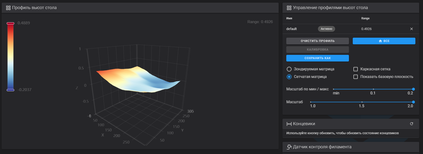

Огромный стол 3V3 plus я у себя никогда не видел ровнее 0,35мм, а при нагреве 50-60 градусов одни значения, а при 80-90 совсем другие. И сама рабочая гладкая пластина мне очень не нравилась, идеального первого слоя на ней так и не добился. На нынешнем 3V3 стол намного ровнее 0,17 -0,3мм стабильно, и с текстурированной PEI отличный первый слой.
Голова двигается тоже тяжело, особенно если сильно натянуты ремни. Это скорее всего вина этой сложной кинематики и больших моторов. Без ремней свободно катается от пинка от края до края.
Ну радует хотя бы что 0,49 ± стабильные если его по уровню выставить, но по первому слою я просто ставил другую текстуру и увеличивал количество выдавливаемого пластика и 1 слой правктически идеально заливается, но я не печатал больших плоскостей в основном на 2/3 стола максимум. Кривая гильберта заливает хорошо, еще мне нравится звездочка не так хорошо но красиво

По шкивам есть уточните, один лучше взять gt2 20 зубьев и шириной под 6мм ремень, а второй под 10мм. У себя щас глянул на Х мотор лучше короткий 6мм шкив ставить, чтобы фиксирующие винты попали на D образную часть вала, а у меня они сейчас на цилиндрической. Вперед выдвигать нельзя иначе гкив упрется в раму

@ Slime выражаю тебе огромный респект за статью ИИ, я поизучал ее и нашел очень полезное, а именно убрал противный писк экструдера при печати, просто переведя драйвер экструдера в StealthChop!! Я не ожидал такого хорошего эффекта! :clap: :clap:

можно попробовать проставку между мотором и рамой подкинуть если есть место тогда мотор чуть отодвинется назад и шкив встанет. но не знаю как там у в3 с местом не видел их в живую. Как вариант можно попробовать еще 1 совет ии и вместо проставки вырезать резинку и использовать ее в качестве проставки между корпусом и мотором может даст какой эффект с гашением вфа и вибраций. Но судя по ответу ии может малость пострадать точность. Проставку можно попробовать вырезать из велосипедной камеры или найти что-то потоньше но так чтоб перекрыть контакт двигателя с корпусом. Так и под шкив место чуть освободится и возможно подойдем на шаг ближе к решению проблем) (ну или взять ушм или гравер и чуть дальше проточить вал)
Я точно помню что в конфиге на плюсе ток стоял 1,5 такой же как в конфиге на 3v3, хотя движки разные совсем, на плюсе Moons , а на 3v3 BJ какие-то…а леадшайны 42СМ06 и 42СМ08 имеют номинальный ток 2,5А . Закрадывается огромное подозрение в корявость программеров из креалити.
Сейчас вот снова делаю тесты с ледшайнами и правками конфига, и результат уже намного лучше
@ Slime Гравер точно! Отличная идея!! :+1: и не надо ждать шкив)
