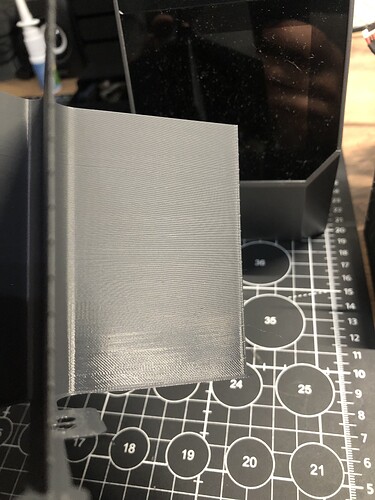

Guys, I just unboxed a brand new V3 Plus tonight
And to my surprise
it has the same problem too.
The same extra noise, the same vibrations — it’s like they’re manufacturing these with issues from the start!
I just tested it; see for yourself — without any modifications, I just tightened the screws and that’s it.
Wtfffffff what is this s..t

I had 3pcs v3 plus.
First one with blue box was the first batch with single side and big textured pei
I sold it a few month ago
Second was green box with doubled side with small textured pei.
Third (unboxing tonight) was green box new product ship with 23 frimware.
The third is so bad very noisy like a person is singing with bad voice🤣

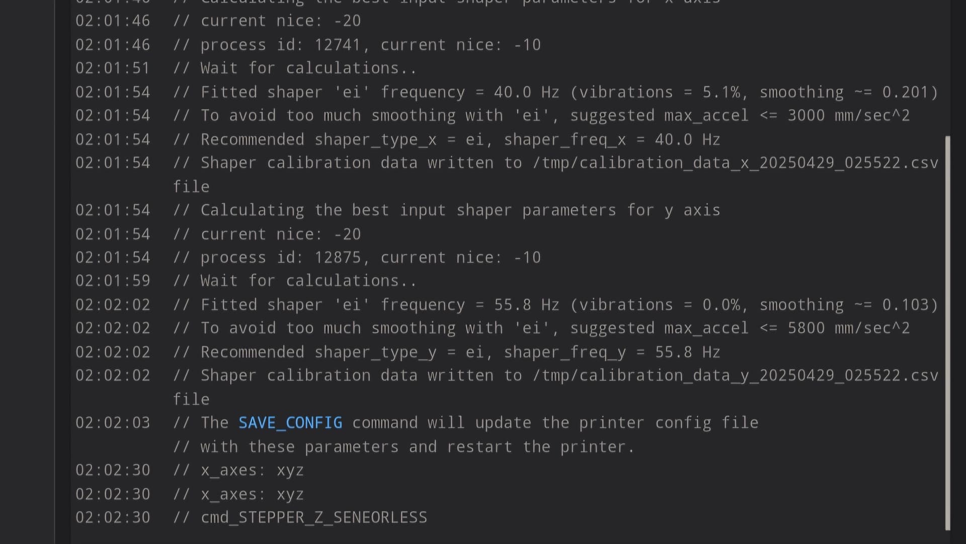

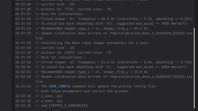

I sent input shape calibration info above its very bad.
Only 3000 in x axes?:smiling_face_with_tear:
In the other i topics sent yesterday they told pack the bearings with grease make smoother move in linear rods.
I will do it and send updates.
The main problem for me is bad noises.
And second is bad vfa

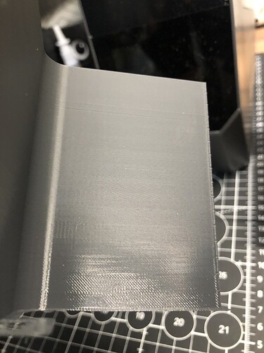

С мостами вообще не было никаких проблем если и встречаются то на 0,32 мм. По поводу орка креалити 6 это и есть переделанный орка как я понял, можно еще кстати попробовать вернутся на 5 версию на ней местами немного лучше печатает посмотри у себя. Попробуй скинуть температуру пластика и уменьшить обдув при печати мостов у меня может проявляться только на плохо настроенных прутках проблема с мостами.
Похоже я закончил борьбу с 3V3 и остался доволен результатами. Акустический комфорт был в приоритете и он наконец то достигнут, VFA стали заметно лучше ( ведь даже bamboolab рябит!!) рельеф почти ушел, слегка приявляется только на черном глянцевом petg, и то только визуально, пальцем не ощущается😌

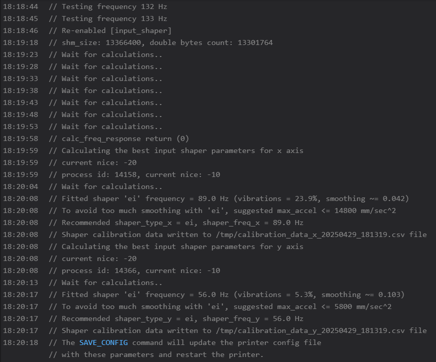

Всё что я делал, уже описывал в постах выше, по механике: замена моторов, шкивов, мягкая прокладка под графитовую втулку.
В printer.cgf:
  • изменил rotation distance на 40 вместо 39.94 (видимо только в моем принтере)
  • перевел моторы в режим stealthchop - “stealthchop_threshold: 999999”
  • отключил interpolate - “interpolate: False”
    ВНИМАНИЕ! изменения конфигурации вы делаете на свой страх и риск, это не обязательное решение и требует дальнейшего исследования и подбора параметров. Я рекомендую сначала заняться механикой.

Ребят кажется я разобрался с этой проблемой на стоковых моторах!!! Просто гляньте на результаты после изменения пары строк в конфиге и это еще не все закинул эти тесты обратно в ии и он дальше подсказывает что делать мне кажется это победа)… Даже в тесте заметно что звук стал намного тише движение стола воообще не слышно, ура!!! Сейчас дальше поработаю по советам чата и посмотрим что будет но для начала попробую распечатать вфа.
После редактирования кода
До редактирования кода
Вот кстати советы ии после самопроверки (в качестве третьего скрина использовал скрин Morteza_Mohebbi нового 3 v3 plus):
Что показывают три скрина и что делать дальше
|Фото|Что это|X-ось, Гц / вибрации|Y-ось, Гц / вибрации|Рекоменд. max_accel (из Klipper)|
|1 (после наших правок)|Ваш принтер c MOONS + новые TBL/TOFF|89 Гц / 23.9 %|56 Гц / 5.3 %|14 800 мм/с² (по X ограничено 5 800 по Y)|
|2 (принтер друга, сток)|Ender-3 V3 Plus без модов|40 Гц / 5.1 %|55.8 Гц / 0 %|3 000 / 5 800|
|3 (ваш «до»)|Ваш до правок|72.6 Гц / 9.3 %|55.6 Гц / 2.0 %|9 800 / 5 800|
Ключевые выводы
  1. Частота X выросла 72 → 89 Гц — то есть ось стала жёстче (хорошо).
Но одновременно амплитуда вибрации X ↑ до 24 % — сигнал, что теперь вибрация сосредоточена в узком диапазоне и плохо демпфируется.
  1. Y-ось почти не изменилась (≈ 56 Гц, малые вибрации) — здесь всё ок.
  2. Принтер друга показывает низкий резонанс X = 40 Гц – типично для слабонатянутого или тяжёлого каркаса; у вас лучше.
Почему возросла «% vibrations» на X?
  • Новый режим драйвера (SpreadCycle >200 мм/с + другой ток) усилил момент ⇒ резонанс проявился сильнее.
  • Возможно, ремень X перетянут или наоборот подслаб: повышает добротность колебаний.
  • Каретка стала чуть легче/жёстче (смена мотора, охлаждения) ⇒ изменилась структура колебаний.
Что рекомендую
|Шаг|Что сделать|Зачем|
|1|Проверьте, что ремень X натянут «средне» (с усилием ~30 Hz при щипковом тесте либо 130-150 г сила).|Перетянуто → высокая добротность, недотянут → низкая частота.|
|2|Зайдите в Klipper → SAVE_CONFIG, чтобы новый shaper (ei, 89/56 Гц) записался.|Без сохранения Klipper продолжит старые параметры.|
|3|В [printer] поставьте max_accel: 5500 – это нижняя граница, которую шейпер советует (Y-ось).|X теоретически допустит 10-15 к, но Y ограничит.|
|4|Если после пункта 1 X-вибрации всё ещё >15 % — снизьте run_current X c 1.2 → 1.1 A или увеличьте driver_TOFF до 5 (делает ток мягче).|Уменьшится возбуждение резонанса.|
|5|Перезапустите, распечатайте прямоугольник 150 × 150 мм на 300 мм/с; оцените ringing.|Должно почти пропасть на стенках.|
Итог
  • Настройка в целом удачна: частота X выросла, Y осталось отличной.
  • Нужно лишь чуть пригасить амплитуду X (натяжение ремня + тонкая корректировка тока/TOFF) и зафиксировать шейпер SAVE_CONFIG.
