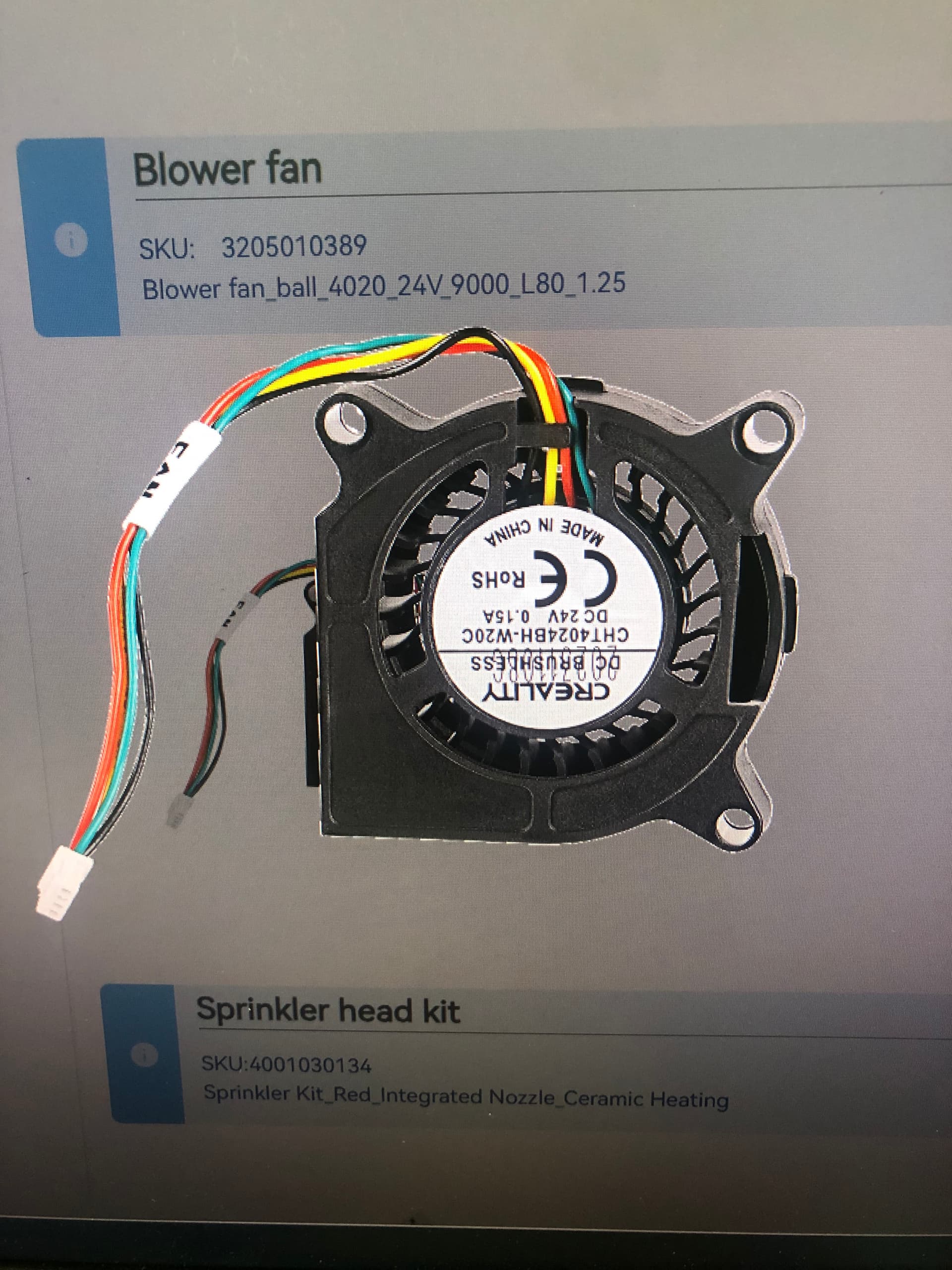

У тебя слева от экструдера куллер прям гудит? У меня частота 1400 и противный писк…
Куллер даа, подвывает, но не так чтоб при печати раздражал, раньше сильно пищал сам драйвер в бошке противно.
У меня на flashforge безумно свистел куллер хотэнда, как оказалось это было из-за решетки в корпусе перед ним, какие-то аэродинамические завихрения создавались, я вырезал все перемычки перед кульком и стало намного тише.
Не присматривался случайно там не такой стоит, чат нашел какой-то но я не помню че там стоит? Хочу взять тихий на нормальных подшипниках. Ну или Noctua NF-A4x10 5 V PWM + DC-DC 5 V через преобразователь…

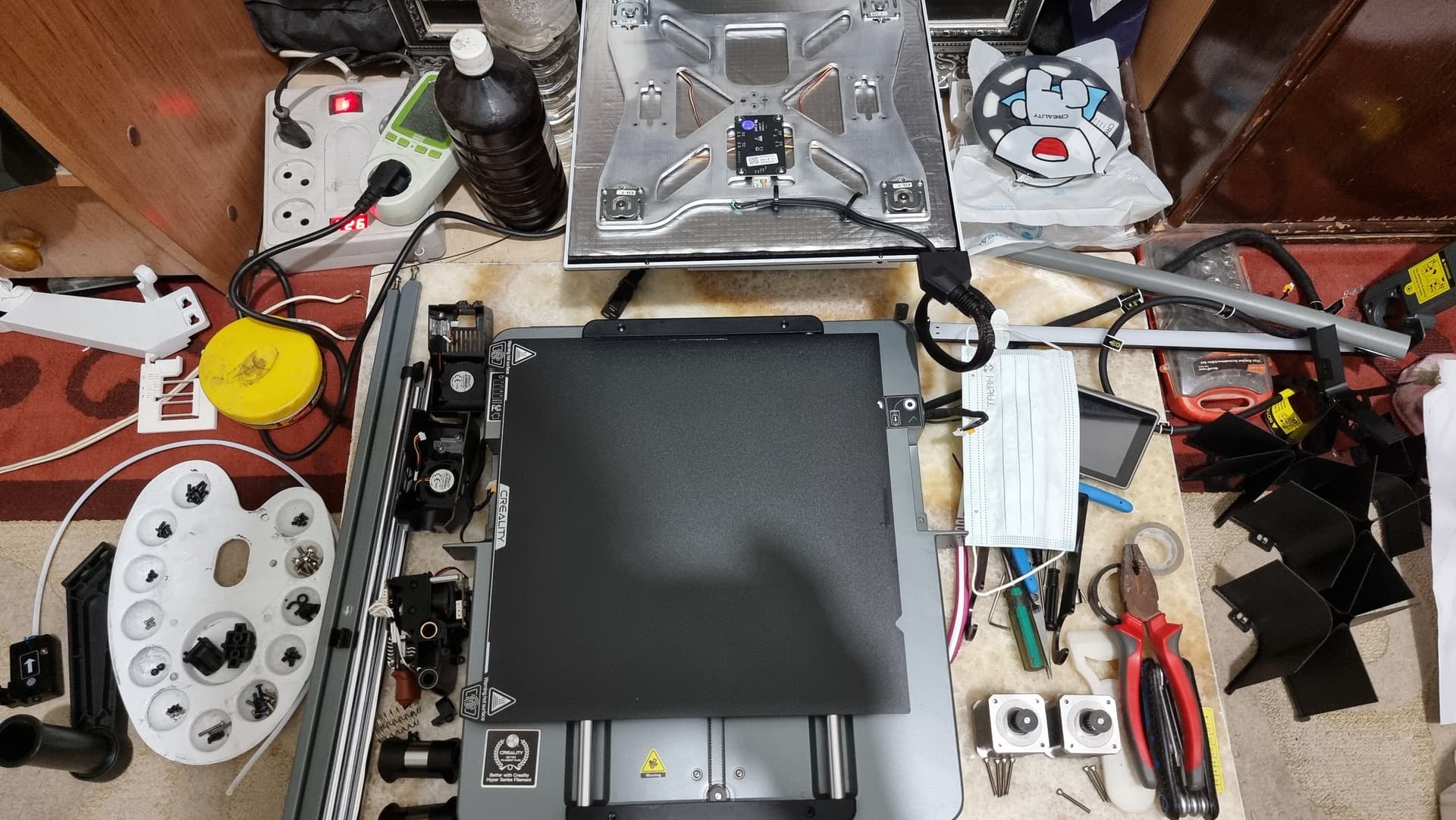

Hi guys.
This topic is the best​:heart_eyes::collision::collision:
I think I just arrived a bit late.
I completely disassembled the printer​:face_holding_back_tears::face_holding_back_tears::face_holding_back_tears:

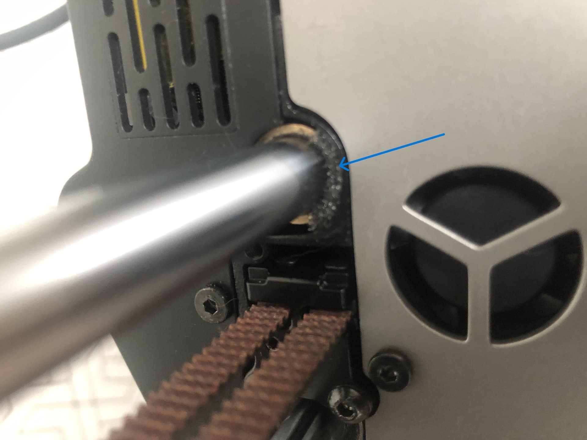

Hi andrey.

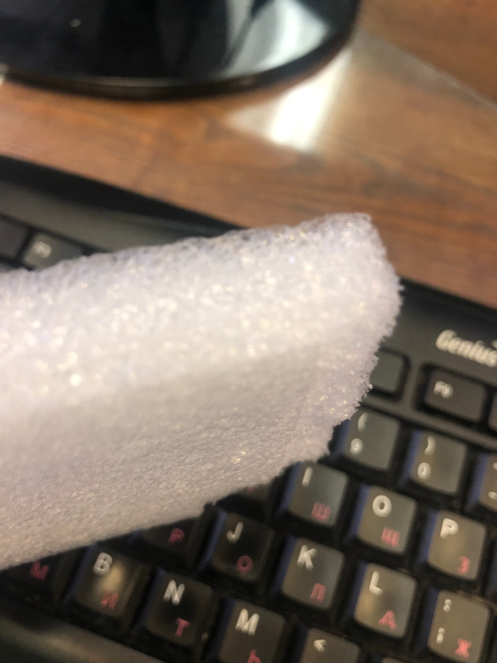

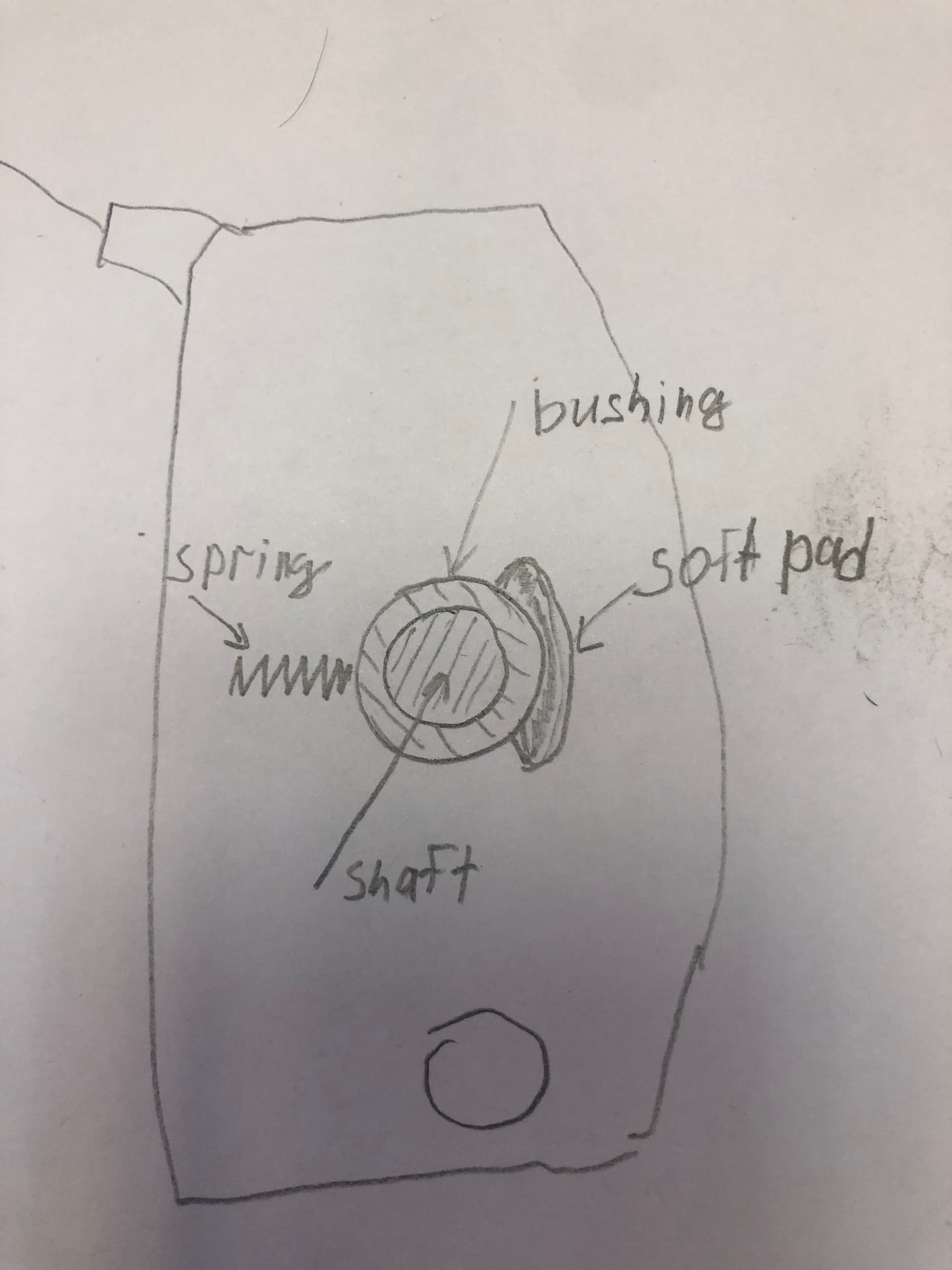

Do you have a photo of the soft gasket? And exactly where did you place it?
I’ve disassembled everything, so I want to go step by step now.

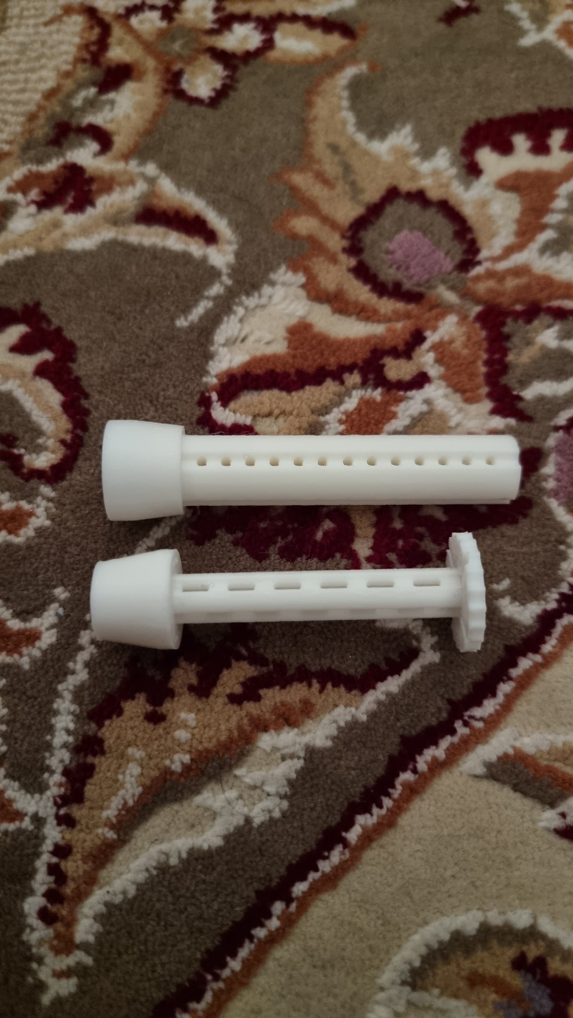

I downloaded a suitable bearing grease packer file and will print it tomorrow using another printer.
I want to fully pack the bearings with grease. They seem dry and under lubricated.
I can hear the ball bearings when I shake them.
@Morteza_Mohebbi ты делаешь мощную работу!! :muscle: Прокладку можно вырезать из поролона или другого мягкого материала, главное не сильно зажать втулку.

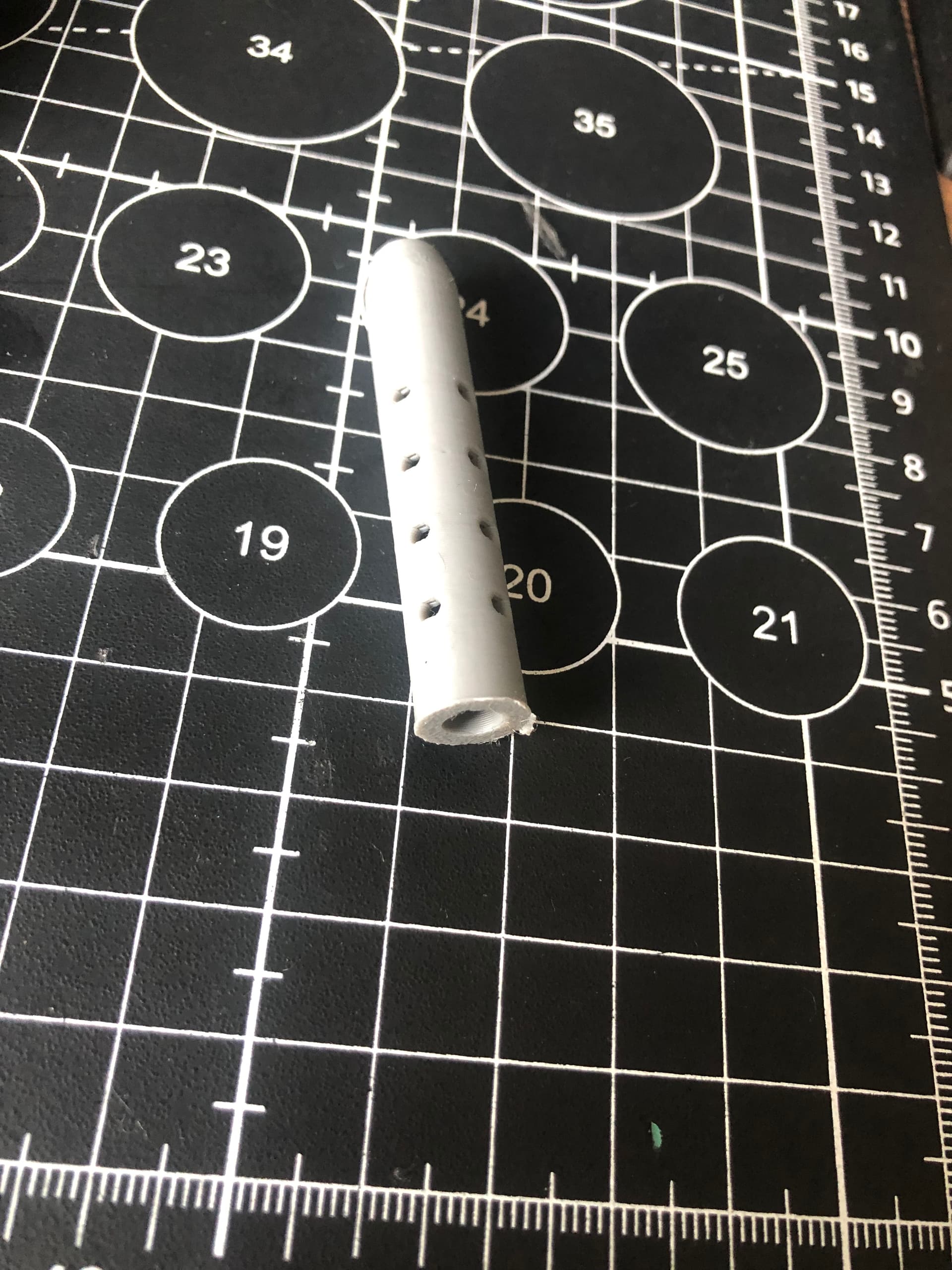

Я узучал вопрос про смазку линейных подшипников, говорят их сначала нужно промыть от старой смазки и потом заполнить новой качественно смазкой. для этого есть специальные насадки, я попробовал сделать подобную:
Поделитесь потом своей моделью
@Slime я искал вентилятор охлаждения модели, который в бошке спереди, но у него другая, своя форма и конструкция, в добавок у него идет управление по 4 проводам, если ты про sunon, а для хотэнда наверно можно что то подобрать, но есть подозрение что на таких высоких оборотах все будут шуметь или не хватать производительности.

О у меня кажется что-то похожее стояло в старом маленьком ноуте как раз на 4 провода как съезжу в другой город за ним гляну. Уж очень он похож на него только напряжение скорее всего там не 24
Какой же кайф их вообще не слышно… Охлаждение найти потише и вообще беззвучный будет

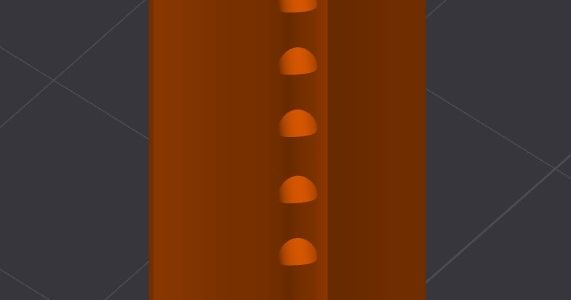

I find bearing grease packer 3d and printed today. suite for lm8uu for x bearing and lm12uu for z bearing.
The upper for lm12uu
The lm8uu cap does not fit on lm12uu remix
Down for lm8uu
I went to the store and could only find silicone grease. They didn’t have any silicone with PTFE.
Do you think that’s okay?
I also got a contact cleaner spray to wash off the old grease.
