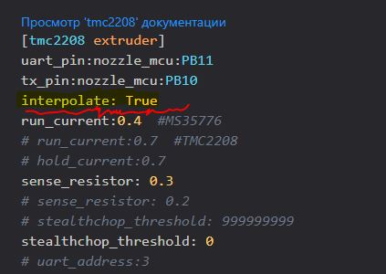

Кстати инфа для всех)) Чтобы не пищал экстудер не обязательно переводить драйвер в stealthChop, можно просто включить interpolate: true и будет тишина вместо писка!
Я так сделал на 3v3 и на creality HI, почему то в стоке на экстудере не включен этот параметр

Настройки токов шаговых двигателей (run_current и hold_current)
Параметры run_current (рабочий ток) и hold_current (ток удержания) определяют силу тока, подаваемого на шаговые моторы во время движения и в состоянии покоя, соответственно. Для двигателей MOONS MS17HDBEP420A-01 важно убедиться, что эти значения соответствуют их номиналу. Как правило, рабочий ток выбирают в диапазоне 60–80% от номинального тока мотораforum.duet3d.com. Например, если мотор рассчитан примерно на ~1.7 А, то run_current ~1.2 А (≈70%) будет хорошей отправной точкойforum.duet3d.com. Такой уровень обеспечивает достаточный запас по крутящему моменту без перегрева (TMC2209 способен до ~2.0 A RMS при хорошем охлаждении).
Если в конфигурации указан значительно более низкий ток – скажем, 0.5–0.6 А, как это встречается в некоторых примерахreddit.com, – моторы могут недоиспользовать свой потенциал. Низкий run_current (~0.6 А) обеспечивает тихую работу и минимальный нагрев, но в CoreXZ-системе может привести к пропускам шагов при резких разгонах/торможениях из-за недостаточного момента. Рекомендуется повысить run_current ближе к 0.8–1.2 А (если мотор рассчитан на ~1.5–2.0 А) для осей X и Z, которые совместно движут каретку. Ось Y (платформа) также должна иметь достаточный ток для заданных ускорений – обычно аналогичные 0.8–1.0 А, если используется схожий NEMA17.
Параметр hold_current обычно выставляется ниже рабочего – порядка 50% от run_current, чтобы уменьшить нагрев мотора, когда он удерживает позицию (например, в паузах между слоями). Убедитесь, что hold_current явно задан в конфигурации. Если его не указать, Klipper может по умолчанию использовать значение, равное run_current (что нежелательно, т.к. моторы будут греться, удерживая полный ток на простое). Например, при run_current = 1.0 А имеет смысл указать hold_current = 0.5 А. Это сократит удерживающий ток на стоянке ~до половины, не вызывая потери шага, благодаря тому что на покое полный момент не требуется.
Рекомендация: проверить паспортные данные MOONS MS17HDBEP420A-01 (номинальный ток обмотки) и откорректировать run_current всех осей ближе к 70–80% номинала. Для всех осей X, Y, Z задать hold_current примерно вдвое меньше рабочего. Например, если для X(Z) выбрано 1.0 А, то hold ~0.5 А; для Y аналогично. После изменения токов стоит понаблюдать за температурой моторов и драйверов при длительной работе – они могут нагреваться сильнее, в случае перегрева TMC2209 начнёт снижать ток (Thermal throttling). При адекватном охлаждении (радиаторы, обдув) токи ~1 А на канал для TMC2209 допустимы.
Режим StealthChop vs SpreadCycle (stealthchop_threshold и параметры чоппера)
TMC2209 поддерживают два режима управления током: StealthChop (тихий, малошумный) и SpreadCycle (более мощный, но шумный). Параметр stealthchop_threshold определяет, при какой скорости печати драйвер переключается из тихого режима в мощный. Правильная настройка этого порога особенно важна для осей X и Z в CoreXZ, так как оба двигателя должны синхронно обеспечивать движение по X.
  • Если указать stealthchop_threshold очень большим (например, 999999), это фактически включает StealthChop на всех скоростях reddit.com. Двигатели будут работать практически бесшумно, но на высоких скоростях/ускорениях возрастает риск пропуска шагов – StealthChop обладает более низким крутящим моментом и не обеспечивает обратной связи по положению ротора. Такой режим часто используют для тихой работы на низких скоростях, но не рекомендуется для резвых движений (особенно при акселерациях >1000 мм/с² и скоростях >50–100 мм/с). В приведённом примере конфигурации CoreXZ автор установил порог 999999 для X/Y/Zreddit.comreddit.com, при этом ограничив ускорения до 1000 мм/с² – вероятно, ради тишины пожертвовали динамикой.
  • Если указать stealthchop_threshold = 0, то StealthChop будет отключён практически для всех движений (переход в SpreadCycle происходит уже с нулевой скорости). Это противоположный случай – двигатели всегда работают в SpreadCycle, обеспечивая максимальный момент и стабильность, но шум значительно увеличится (характерный высокочастотный гул от ШИМ)forum.duet3d.com. В результате принтер будет громче в движении, зато выдержит высокие ускорения без потери шагов. Такой подход часто применяют на осях X/Y скоростных принтеров – SpreadCycle постоянно, а StealthChop вовсе не используется на ходовых осях ради надёжности.
Рекомендация: Для кинематики CoreXZ лучше не полагаться на StealthChop при быстрых движениях по X. Оси X и Z фактически образуют единую систему, и если, к примеру, X перейдёт в SpreadCycle (из-за превышения порога), а Z останется в тихом режиме, их совмещенное движение может рассинхронизироваться. Поэтому рекомендуется либо выставить низкий порог (например, stealthchop_threshold: 1 или 0 для полного отключения StealthChop) на обоих осях X и Z, либо выбрать разумное ограничение скорости, до которой разрешён тихий режим (скажем, ~30–40 мм/с). Последний вариант позволит печатать периметры тихо, но на разгонах и перемещениях драйверы будут переключаться в мощный режим. Главное – согласовать пороги на X и Z, чтобы оба мотора работали в одинаковом режиме при движении по XZ-плоскости.
Дополнительно стоит настроить параметры чоппера SpreadCycle для TMC2209: driver_TBL, driver_TOFF, driver_HSTRT, driver_HEND. Эти настройки управляют временем шимирования тока и уровнем тихого хода в SpreadCycle, влияя на шум и плавность работы моторов. Если оставить их по умолчанию, драйверы будут использовать стандартные значения, которые не всегда оптимальны для конкретного напряжения питания и моторов. Для питания 24 В (типичного для Ender 3) в прошивках принтеров существуют рекомендуемые значения. Например, в прошивке Marlin для 24 В систем используются: TOFF = 4, HEND = 2, HSTRT = 1 forum.duet3d.com (blank time TBL обычно 2 по умолчанию). Это настроено для стабильной и относительно тихой работы на SpreadCycle.
Убедитесь, что в конфигурации TMC2209 для всех осей задан разумный набор этих параметров. Ниже кратко поясняется назначение и рекомендации:

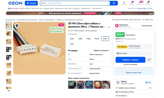

Мама такая не пойдет, нужен РН 2,0 6pin
У меня сейчас 4 принтера ender 3 s1pro еще в кладовке лежит ахах + 1 на работе QIDI q1 pro
Чет я поспешил с заказом… Ладно сейчас еще эту возьму
Мама получается эта точно такая же как и в стоке? Кстати эти даже дешевле выходят=) сразу 5 шт

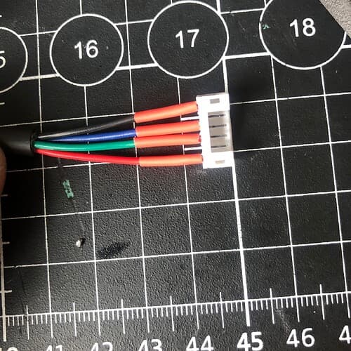

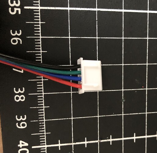

А как там по распиновке куда и что тыкать на 6 пинах? От моторчика
от мотора идет 4 провода, на одном конце к материнке 4 пин, а к моторам разъем 6пин но задействованы только 4, смотри на фотки мои выше, там именно такой разъем под моторный провод, мама прям под стоковые разъемы
у 08 та же распиновка?
Да, паяй именно так, а то я в первый раз замучался с распиновкой)
