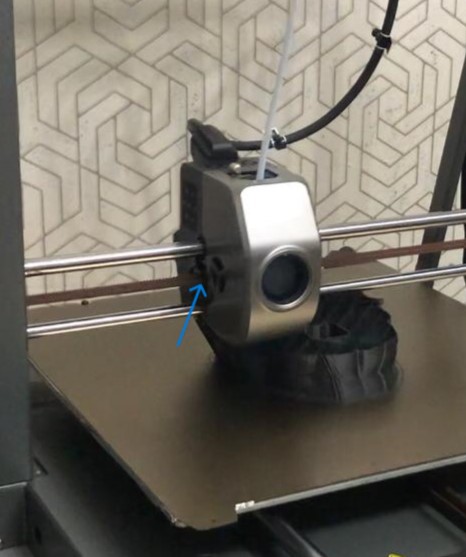

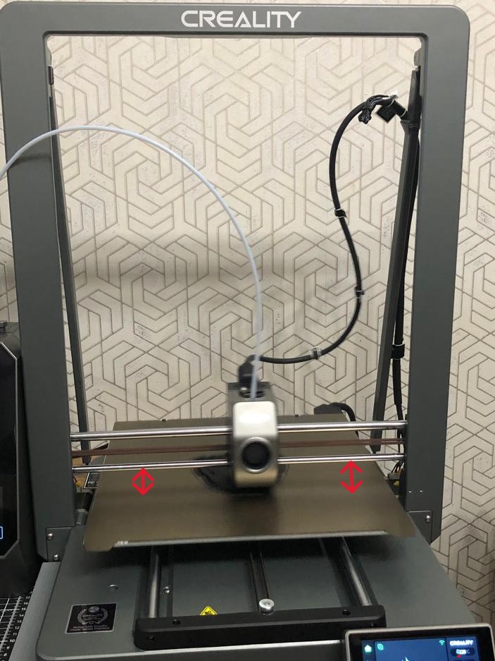

Всем привет, на моем 3V3 plus тоже был большой перепад. Прежде чем делать какие либо манипуляции со столом, нужно проверить балку Х, и убедиться, что она стоит четко горизонтально. Расстояние от стола до нижнего стержня должно быть одинаковым. (красные стрелки на фото) У меня был перекос около 0,7мм, это происходит из-за разной натяжки ремней. выровнять уровень оси Х можно с помощью 2 маленьких винтов по бокам печатающей головки (фото 2), с помощью них можно натянуть ремень и выставить горизонт оси Х. Вращая по часовой стрелке правый или левый винт будет натягиваться соответствующий ремень.
In my case xz belts were have different length. Approximately 2 mm (1, 5 tooth). After cutting, and tention length of x-bar level and bed become much better 0.3 mm max.
