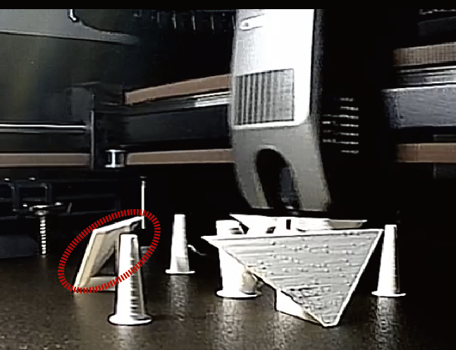

K2Proで先日スパゲッティ状態が起きました。
AIに確認したところ以下の回答がありました。
「AI検出機能はプリントの異常を検知するためのものであり、必ずしも自動でプリントを中止する機能があるわけではありません。
スパゲッティ状態(フィラメントの絡まりなど)が発生しても、プリントが自動停止しない場合がありますので、その際は手動で停止操作を行っていただく必要があります。」
翻訳ソフトを利用しているので矛盾している記述がありますが、自動停止はしないと理解しました。

Wow, that’s a pretty awesome contract to fulfill. Yes, I was highly disappointed that the AI camera didnt top the print as well and I agree, FALSE ADVERTISING.

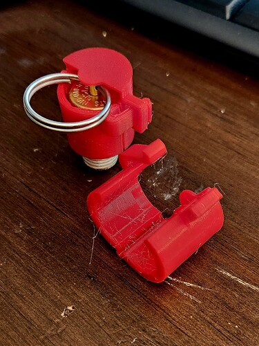

It’s a safety cover for a pressure valve used for electrical transformers, like the ones you see on the top of telephone poles.
I created a safety and shipping cover that snaps on and if not removed after installation, it won’t hinder the functionality in the field. You can see it is a functional and speedy print. The PETG was a bit wet when I printed these and lucky it doesn’t matter much. It’s basically made to fail with a certain amount of pressure on the O-ring and falls away.
I really like the K2 Pro’s and would have wanted to keep using them. At this point I have 2 boat anchors.

I recently experienced a "spaghetti" failure with my K2Pro.
When I checked with the AI ​​system, I received the following response:
"The AI ​​detection function is designed to identify printing anomalies, but it does not necessarily include a feature that automatically stops the print job.
Even if a spaghetti failure (such as filament tangling) occurs, the print may not stop automatically; therefore, you need to stop the process manually in such cases."
Since translation software was used, there are some inconsistencies in the wording, but I gathered that it does not perform an automatic stop.

私も、スパゲッティ状態が起きました。
AIカメラで停止はありませんでした。
AIチャットに聞いたところ明確に停止と言う表現は無かったです。
他のトピに掲載してます。
スパゲッティ状態の原因は接着面が小さく、それが取れた事で起こりました。

Funny enough, when I added supplemental LED lighting, the printer began stopping on print errors that were not obvious to me. I ended up disabling the AI detection feature. AI needs more work
こんにちは。
今日、スパゲッティ状態が起きましたが停止しました。
途中までの画像ですが、この後停止してました。
プレートとの接着面積が小さく取れてしまいました。
AIカメラの判断で止まる事もありました。
That is great. Maybe there is hope for the AI aspect. What firmware version are you on?
