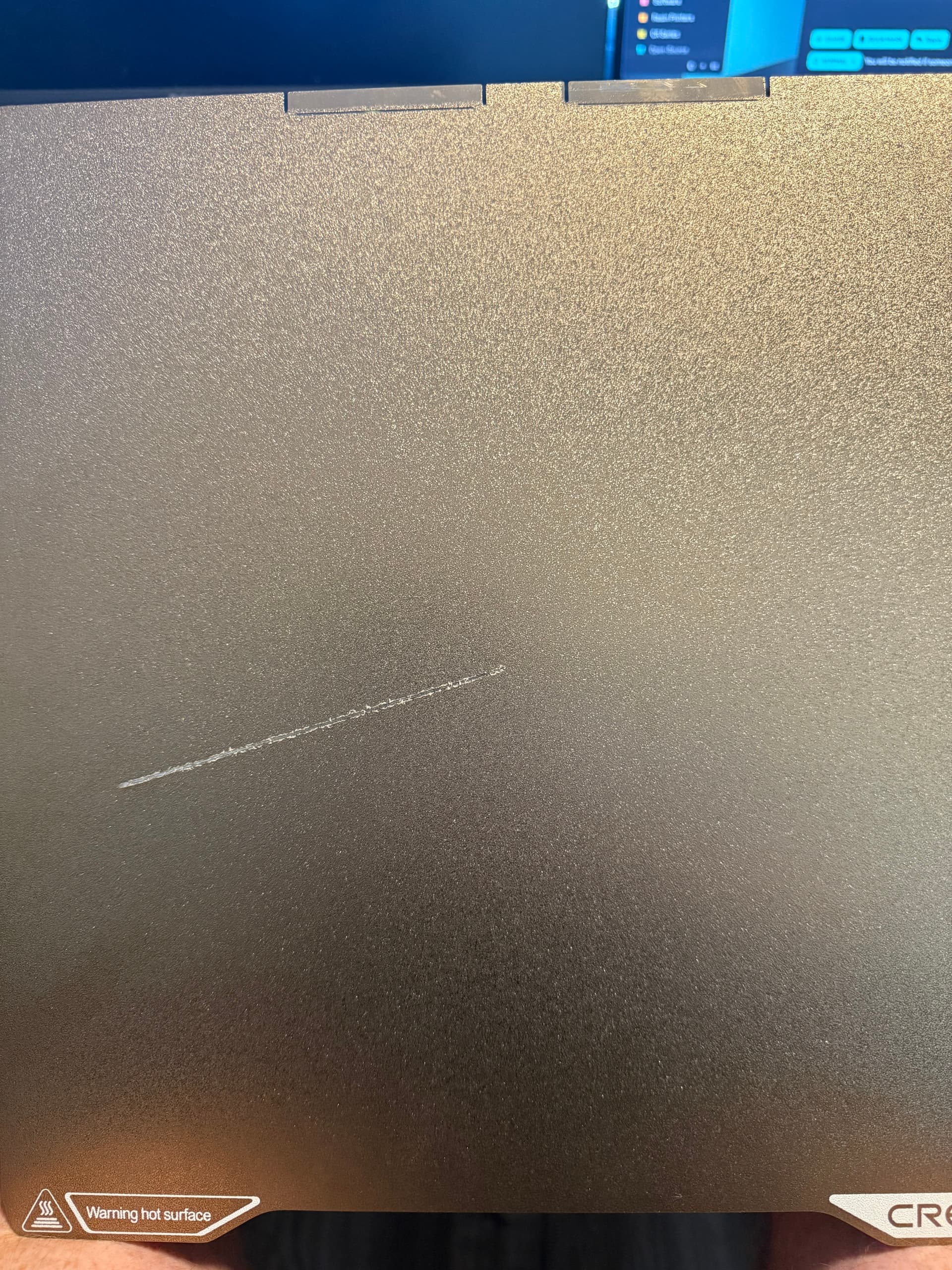

My new printer only 52 h printing time. Works greate, but after auto upgrade firmware to 1.1.6.7 printer destroy build plate when meke autoleveling.https://drive.google.com/file/d/1uP5oFTcpWM19XVzOqs5-rPWNuKnBa8F5/view
Mine also destroyed my plate (K2 Pro)
It deployed a huge diagonal scratch in the build plate.

サポートとチャットしで歪みセンターエラーでした。
交換部品を送って貰いました。
歪みセンサー・プレート・ホットエンド
私とは違う原因かもしれません。
速やかにサポートと交渉する事をお勧めします。

Beim K2 der gleiche Fehler. Ich denke das in der aktuellen Druckerkonfiguration im Maschinencode einfalscher Z-0,3 Wert steht!!!
Die neue Firmware erkennt den Fehler nicht und fährt unter Z 0,0

Po kontakcie z creality “ticket” jako zgłoszenie serwisowe mam mieszane uczucia co do obsługi . Wysyłano mi instrukcje aby po upgrade firmware wykonać autokalibracja . Rzecz w tym że to właśnie ta autokalibracja niszczyła drukarkę. Wysyłałem filmy i w odpowiedzi była informacja że build plate oraz dysze nie podlegają gwarancji (zgodnie z informacją na stronie creality) generalnie od strony serwisowej i zgłaszania creality widziało sprawę jak błędu użytkownika po upgrade firmware. Tylko że tak nie było. Po kontakcie z creality przez whattsup wszystko się zmieniło . Wysłałem filmy zdjęcia opisałem co się stało i otrzymałem konkretną odpowiedź. Wysłano no Uszkodzone części. Po wymianie tensometr drukarka się skalibrowana prawidłowo.
Działa prawidłowo i się kalibruje za każdym razem.
Ostatecznie wygląda to na zabieg okoliczności ze po aktualizacji Uszkodził się tensometr i wszystko się posypało . . Duże podziękowania dla Creality obsługiwane przez whattsup za perfekcyjna i szybką obsługę. Dostałem informację że części będą szły 14 dni roboczych. A dostałem je do domu DHL 2 dni po rozmowie. Tak że Creality załatwiło rozwiązanie problemu.
Teraz takie podsumowanie . Po upgrade firmware będę obserwował drukarkę z ręką na wyłączniki prądu żeby w przypadku wadliwej autokalibracja poziomu nie Uszkodzić build plate. Z mojej obserwacji nie jest to kwestia przesunięcia offsetu osi Z . Lecz uszkodzenia tensometry.
