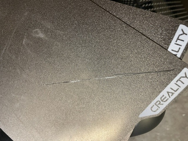

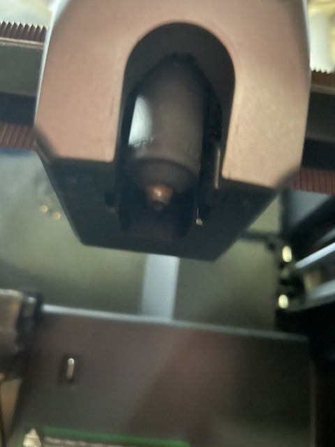

Suite du sujet K2 PRO Combo. After upgrade firmware to 1.1.6.7 printer destroy build plate at autoleveling :
I’m in the same situation as you: two plates completely scratched on all four sides and two broken print heads. I can no longer use the printer, and what can I do to protect myself?

まず、この写真をサポートに送り(注文書・シリアルナンバーも一緒に)交換部品を要求する事です。
歪みセンサーが一番、怪しいと思います。経験上 :joy:
コミュニティの投稿を見ると品質基準に対しての不満が多いと思います。
