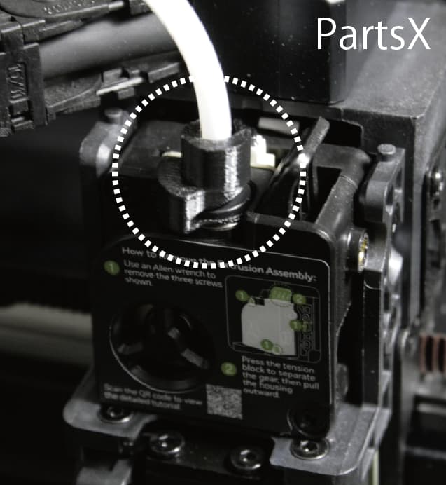

こんにちは。
K2Pro1台CFS2台です。
2025-08-27に届きました。
使用時間は869hです。
開封時
・ロゴがかすれていた。
・CFSのチューブが外れていました。
2ケ月後?
歪みセンサーエラーでホットエンド、ビルドプレート、歪みセンサーが交換部品で送られてきました。
エクストルーダーの上にパーツXが付いていました。
それは、チューブを垂直にするパーツではないかと思い今でもつけています。(笑)
その外し方が分からずサポートに写真を送ったらエクストルーダーが送られてきました。
