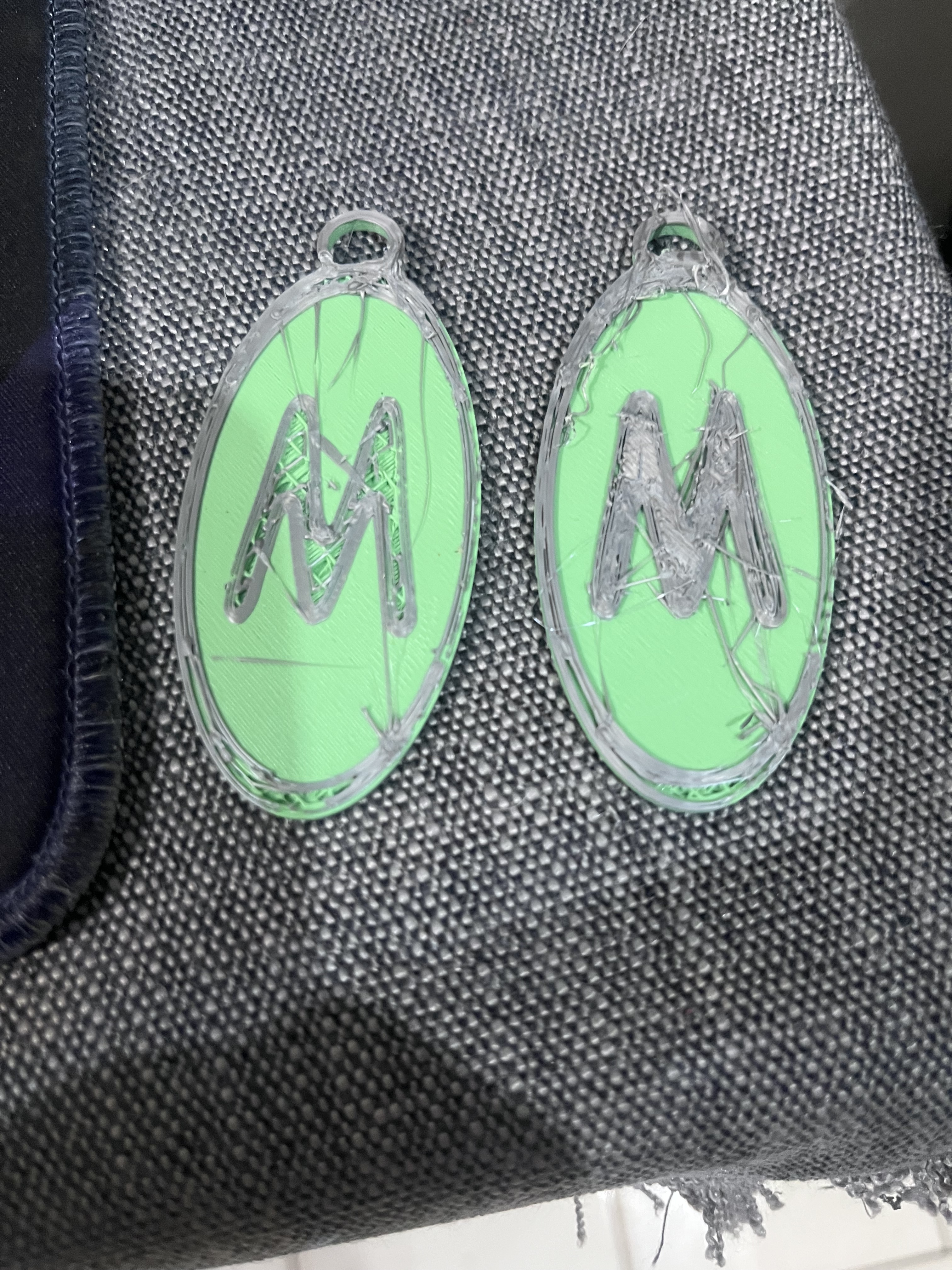

It is so bad that I cannot use the print and have to retry. Also tried everything I can think of. Orca creality etc renders same result. I would also like to solve this as I need to do color changes on certain levels of many of my prints.
Attach is a test print. Green came out perfect. After the pause the silver is all messed up

Ich erkenne kein Muster, wann das auftritt und wann nicht. Es sieht bei mir immer so aus, als würde der Drucker beim Fortsetzen komplett die Flow-Werte vergessen. Viel zu viel Filament, es zieht dann fette Fäden und bekm Layerwechsel gibt es dicke Kleckse. Man kann dann nicht gegensteuern. Der Druck ist quasi hinüber.
