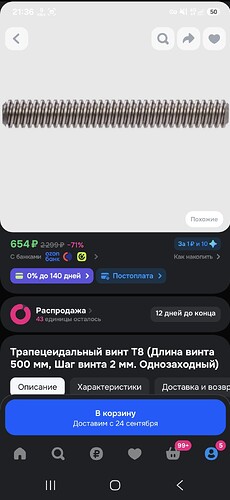

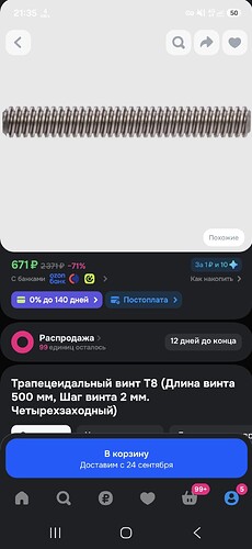

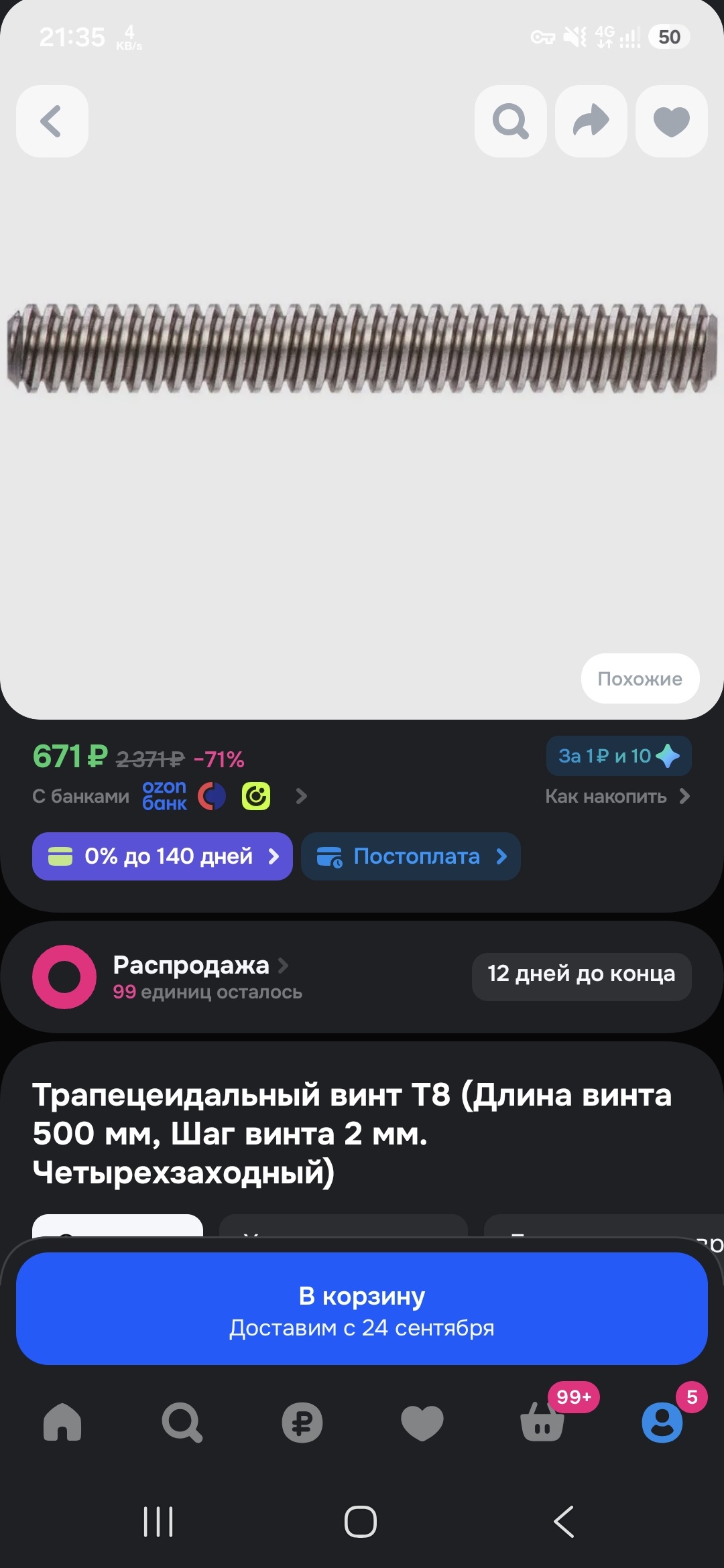

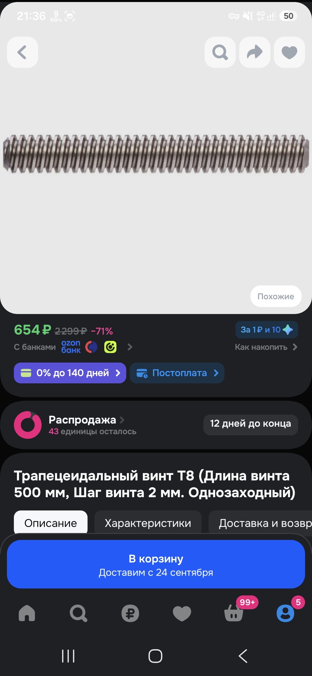

Hi! I’m having an issue with the T8 lead screw on my Z-axis. Which one do I need to replace it? What pitch and lead should I look for? K1C 2025
Здравствуйте, в этом посте тоже проблема с задним трапециевидным валом, попробуйте спросить у автора где он заказал вал и вообще получилось это или нет, если получилось спросите про параметры вала и возможно его можно купить на Алиэкспресс. С выпрессовкой вала из шкива придётся помучаться.
Спасибо за информацию. Вал я уже снял, пытаюсь найти информацию сколькИ он оборотный, на озоне есть разные варианты (одно/двух/четырехоборотные), ну либо у токаря заказать, в той теме написал автору :+1:
Я думаю нет смысла через токарку проще заказать на Алике они все стандартные.
Смотри, что есть на AliExpress! VENSTPOW Трапециевидный ходовой винт T8 8мм за 569 ₽
https://ali.click/3orzl1p
Все верно, они все т8 с резьбой 2мм, но ход бывает однозаходные, двух и четырехзаходные, то есть разная длина прохода за оборот, вот какой нужен не пойму)
Нужен T8*8 все верно, 2мм резьба, четырехзаходный, 340мм с обточкой по 6мм
